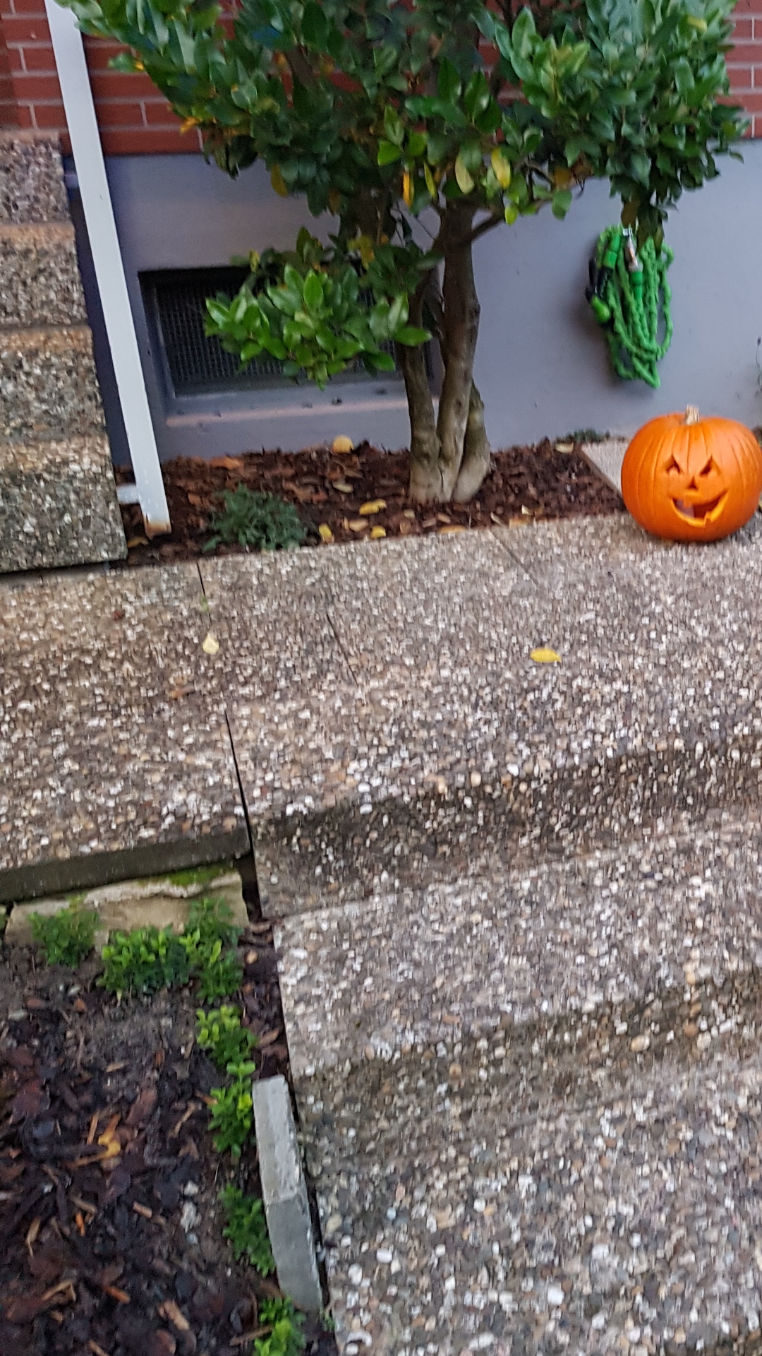

    wir haben ein Haus aus den 70ern bei dem 2 große Steinplatten wackeln bzw eher kippen.
    Die erste ist an der Treppe am Eingang. Das sind diese 0815 SteinMix-Platten aus dem Bauhaus die einfach auf Beton/Zement oder so liegen. Da bröselte seitlich unter einer Platte etwas weg das ich gerne erneuern würde..
    Das selbe Spiel ist auf der Terasse. da brösselte auch seitlich etwas weg und die Platte kippt an der Stelle nun leicht.
    Alles neu wäre schlauer aber zur Zeit will ich das nur irgendwie provisorisch einfach beheben. Irgendwann darf da ein Pflasterer dran.
    Kann ich einfach auf den Untergrund noch was draufkippen und die Platten wieder drauf? hällt das? oder paar Löcher reinbohren damit die neue Schicht auch auf den alten hällt und etwas reinfließt? Und was nimmt man da am besten? Zement? Beton? Gips? Habe keinerlei Ahnung von Baumaterialien ...

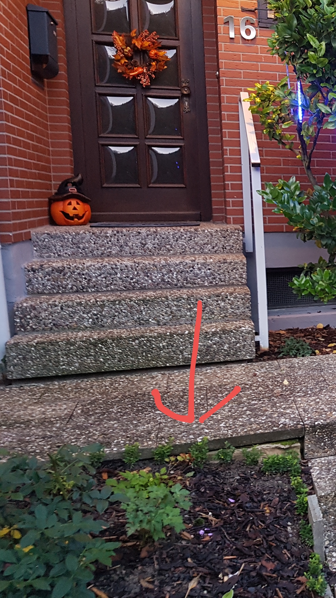

    klar, das ist vorne die platte:
    hinten auf der Terasse sind es die gleichen.
    reicht fliesenkleber da echt aus? man müsste schon so 2cm auffüllen.. mhh. vorne kann man etwas erkennen wie da was fehlt..

    Wenn vorne die Platte noch fest ist und nur die Fuge neu muss so besorge dir etwas Mörtel ein Fugeisen und eine Kelle. Mache den Mörtel nur Erdfeucht und drücke ihn dann mit dem Fugeisen in den Spalt. Danach streichst du ihn mit dem Fugeisen glatt. Gegebenenfalls kann man noch leicht mit einem Handfeger Mörtel der sich da befindet wo er nicht sein soll entfernen.
    Bei der Losen Platte:
    Entferne sie und schau mal nach wie es darunter aussieht.
    Wenn sie in einem Mörtelbett liegt wird das mit dem Kleber drüber schmieren und dann festklopfen nicht unbedingt funktionieren. Denn den Kleber muss man ja in einer gewissen Dicke auftragen. Und das könnte dann zu einer Stolperfalle werden wenn die Platte etwas höher steht als die anderen.
    Kann also sein das du von dem Mörtel etwas abtragen, oder ganz entfernen muss damit die Platte dann letztendlich wieder auf einer Höhe mit den anderen liegt.
    Wie man es da jetzt am besten macht kommt auf die Situation an. Am besten die Lose Platte entfernen und dann nochmal das ein oder andere Bild einstellen.

    für Fotos abbauen will ich die sau schweren Platten nicht extra aber drunter ist direkt sowas graues Zement mäßiges. und sowohl vorne im Eingangsbereich als auch auf der Terasse brösselte seitlich etwas ab. deswegen heben die sich nun auf der anderen Seite etwas an wenn man dort drauftritt.. d.h. wippen etwas herum. die fugen sind aber ok.. wobei ich dort aber auch neues kies zeugs einfüllen will..
    werde es dann mal mit dem flexkleber probieren. notfalls haue ich noch Teile vom alten raus damit das dort besser haftet.. mal sehen.
