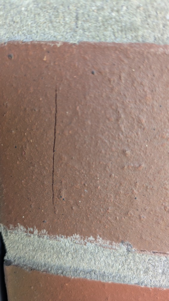

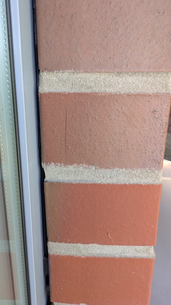

Diskutiere Steinrisse Klinker im Hilfestellung für Neulinge Forum im Bereich Sonstiges; Hallo zusammen, wir haben, wie auf den Bildern zu sehen, an vielen Fronten der Klinkersteine feine Risse. Das Haus ist von Anfang 2000 und die...
  1. #1 beckael, 16.06.2025
    beckael
    beckael
    02.07.2024
    wir haben, wie auf den Bildern zu sehen, an vielen Fronten der Klinkersteine feine Risse. Das Haus ist von Anfang 2000 und die Risse scheinen mir bereits in der Produktion der Steine vorhanden gewesen zu sein. Sieht also nach einem Brennfehler oder so aus, da die Risse immer an den selben Stellen und in der gleichen Art sind.
    Besteht die Notwendigkeit diese Risse zu schließen? Falls ja, welches Produkt könntet ihr mir empfehlen?
    Vielen Dank!

    Hm, scheint also kein gewöhlicher Fehler zu sein?!

    So kleine Risse lassen sich nicht derartig mit Mörtel verschließen, daß keine Kapilarwirkung das Wasser einsaugt. Man kann es aber mit Tiefgrund versuchen.
    Die Frage ist, ob der Frost die Steine sprengt. Das wird der Hersteller bestreiten.
    Die Beweislast liegt jetzt, nach der Abnahme, beim Kunden. Es bleibt nur abzuwarten und die Folgen ggf. zu ertragen.

    20 Jahre nach der Abnahme ist noch kein Stein kaputt.
    Danke für den Tipp!

    Sofern die Gefahr eines Wassereintritt nicht besteht, sind diese Schwundrisse meiner Meinung nach, unbedenklich.

    Sie machen das gleiche wie die letzten 20 Jahre.
    NIX natürlich !
    Ich würde da nichts rein schmieren oder mit Mist anstreichen.
