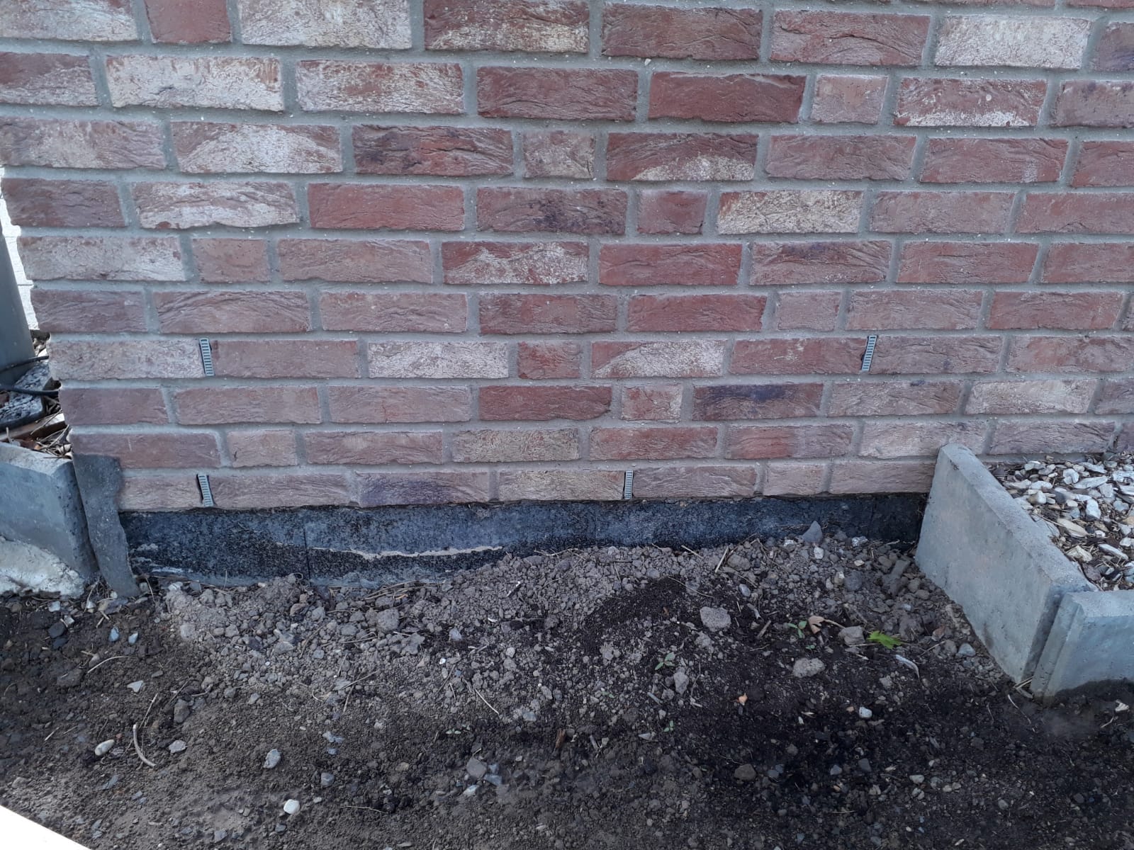

    Hallo und guten Abend,
    an der verklinkerten Fassade unseres Hauses wollen wir den Steinstreifen/Spritzschutz nach links bis zur Gebäudeecke weiterführen (siehe Foto, dort stand vorher ein Regenwassertank).
    Hierzu habe ich zwei Fragen:
    1. Dürfen die Fugenlüfter in der untersten Klinkerreihe mit dem Steinstreifen "überbaut" werden? Ob durch den vorhandenen Steinsteifen bereits Fugenlüfter "überbaut" wurden, ist mir nicht bekannt.
    2. Muss an der Fassade noch eine Sperrbahn, Folie etc. angebracht werden? Unterhalb der untersten Klinkerreihe wurde wohl eine Art Schutzanstrich aufgetragen, des Haus ist nicht unterkellert.
    Für Antworten bedanke ich mich im Voraus!
    Viele Grüße
    Markus

    Die offenen Fugen gehören dort dann besser verschlossen, damit nicht unnötig Wasser eindringt.
    Die Z-Folie liegt üblicherweise weiter oben, daher auch die andere Reihe mit den offenen Fugen.
    Eine weitere Abdichtung ist normalerweise nicht notwendig, eine kaschierte Noppenbahn befördert noch schneller das Wasser weg.

    @Fabian Weber absolut Falsch!
    Die Entwässerungsöffnungen dürfen NUR mit Versickerungsfähige Dräinschichten aufgefüllt werden solange sie keine Belüftungsöffnungen sind...
    Sonst verlieren sie ihre technische Funktion und anfallende Feuchtigkeit bleibt in der Fassade

    Dafür gibt’s doch die Z-Folie.
    Ich habe noch nie ganz unten offene Stoßfugen gesehen.

    vielen Dank für die Antworten. Ich habe den vorhandenen Spritzschutz probeweise entfernt. Unter dem Kies ist etwas Splitt und darunter Erde. Zur Fassade hin wurde eine dünne Plastikfolie verlegt. In der untersten Klinkerreihe wurden mehrere Fugen mit Silikon abgedichtet. Ich vermute, dass darunter Fugenlüfter sind.
