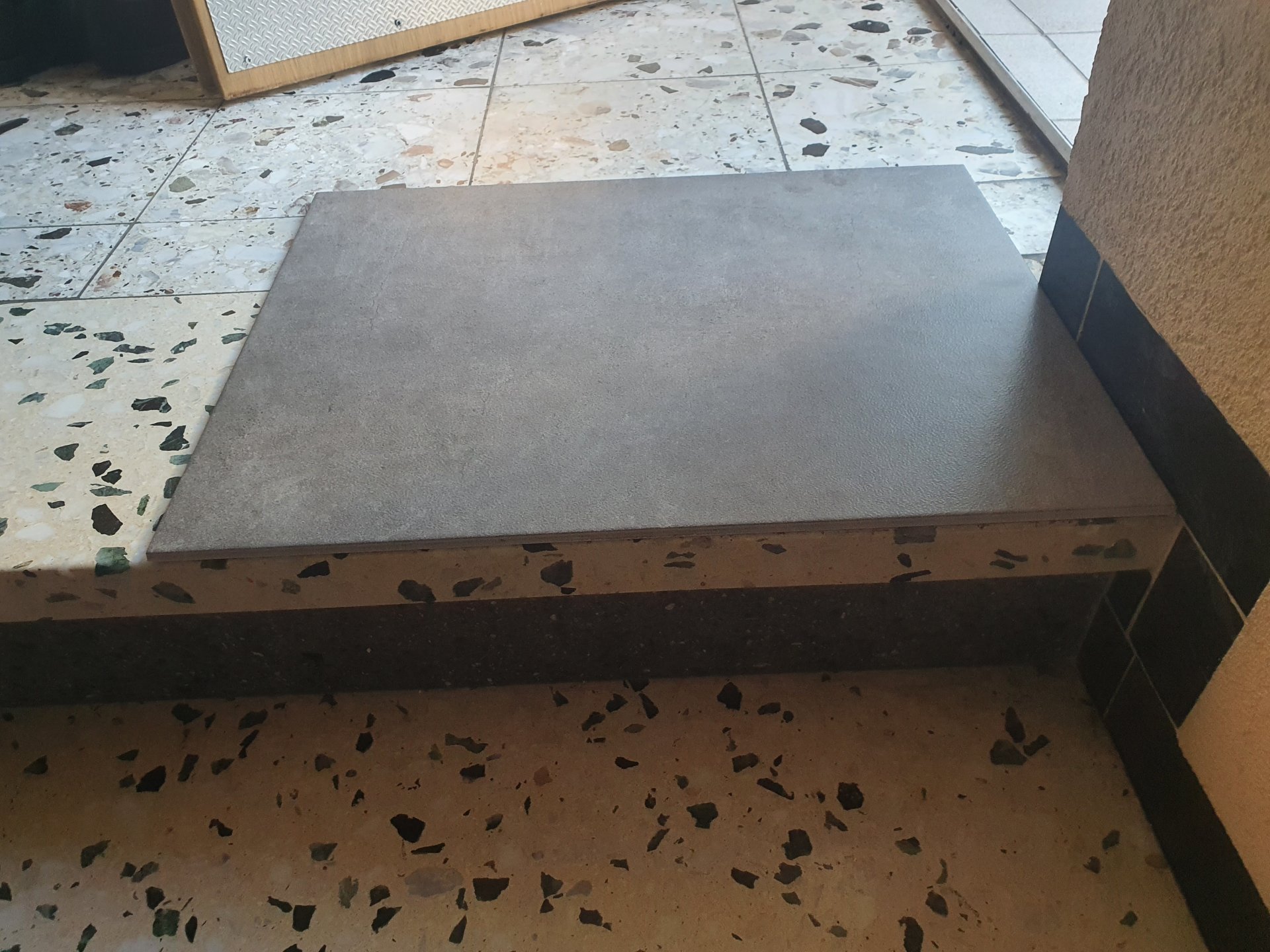

    Guten Tag liebes Forum,
    in unserem Haus haben wir eine Steintreppe die uns optisch nicht gefällt (typischer 70er Jahre Style)
    Meine Frage wäre jetzt, kann man über die Treppe fließen? Wir würden das EG Plateau und die Treppenstufen neu fliesen.
    Für die Frontkante habe ich aber bis jetzt noch keine Lösung gefunden?
    Hat jemand von euch schon Erfahung mit so einer sanierung? Auf was muss man achten? Freu mich auf Tipps & Tricks
    Anbei ein Bild mit einer Fliese
    Danke

    Na dann, wenn Du sicher bist, dass sich Dein Geschmack niemals nicht ändern wird und es Dir egal ist, von Deinen Erben verflucht zu werden, mach es.
    Denk aber an die Anschlusshöhen. Ich sehe da eine Eingangstür, die sehr niedrig über den Boden geht...
    Für die Trittkanten gibt es für verschiedene Serien angeformte Kantenfliesen oder notfalls Fliesenwinkel, die angesetzt werden.

    Gibt es zur Verarbeitung etwas zu beachten? Einfach Flexkleber drauf?

    Das ist doch alles billiger Überklebe-Pfusch mit gestalterischen Grenzen im Bereich der Setzstufe.
    Ehrlicher wäre es, die alten Beläge komplett rauszunehmen und alles neu aufzubauen.
    Schöner und nachhaltiger wäre es, die vorhandenen Beläge zu belassen.
    Es gibt sicher genug andere dekorative Baustellen in einer so alten Bude.
    Der Hinweis zur Notwendigkeit dann gleich auch noch die Tür ändern zu müssen kam ja schon...
