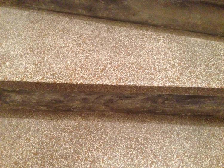

    wir haben eine Steintreppe von der ich nicht genau weiß, was für ein Material es ist (s. Anhang). Nach Recherche denke ich, dass es Terrazzo ist. Die Treppe gefällt mir persönlich sehr gut aber sie ist mittlerweile stumpf, daher würde ich sie gerne aufarbeiten (lassen).
    Hat jemand sowas schonmal gemacht? Es sind "nur" 15 Stufen und ich bin handwerklich nicht unbegabt und denke, dass sowas mit Diamant-Schleifscheiben und einer Versiegelung machbar wäre. Oder würdet ihr auf jeden Fall einen Steinmetz(?) da ranlassen?

    Ich würde mich mal beim nächsten Terrazzo Betrieb umhören. Steinmetz ist da eher nicht der richtige Ansprechpartner. Terrazzo Essen liefert bei Google einige Ergebnisse.

    Hallo Davors,
    gerade bei Treppen im Außenbereich rate ich vor einer eigenen Bearbeitung ab. Die Gründe dafür sind offenliegend: Auch im privaten Raum muss man sog. Rutschhemmungen erfüllen. Sollte also einmal die Frau Schwiegermama vorbeikommen und ausrutschen kann die Versicherung durchaus die Zahlung verweigern, wenn die Rutschsicherheit nicht erfüllt wird.
    In Ihrem Fall haben wir es tatsächlich mit einem Betonwerkstein zu tun. Dieser Kunststein zeigt genauso Eigenschaften von Naturstein wie als auch von Beton. Leider kann ich auf diesem Bild nur schwer klare Details erkennen, außer, dass die Betonsockel bereits leichte Feuchtigkeitsschäden aufweisen und der Betonwerkstein eigentlich keine mechanischen Schäden hat.
    Wenn mich dieser Eindruck nicht täuscht empfehle ich Ihnen zwei bis drei leichte Schleifgänge um den Stein ordentlich zu öffnen und ihn anschließend satt zu imprägnieren. Dabei sollte weder Regen noch Schneefall herrschen und die Außentemperatur etwas höher sein. Vielleicht warten Sie mit Ihrer Maßnahme noch bis Ende März / Anfang April, je nach Wetterlage.
    Falls Sie noch weitere Fragen haben können Sie mich jederzeit anschreiben.
