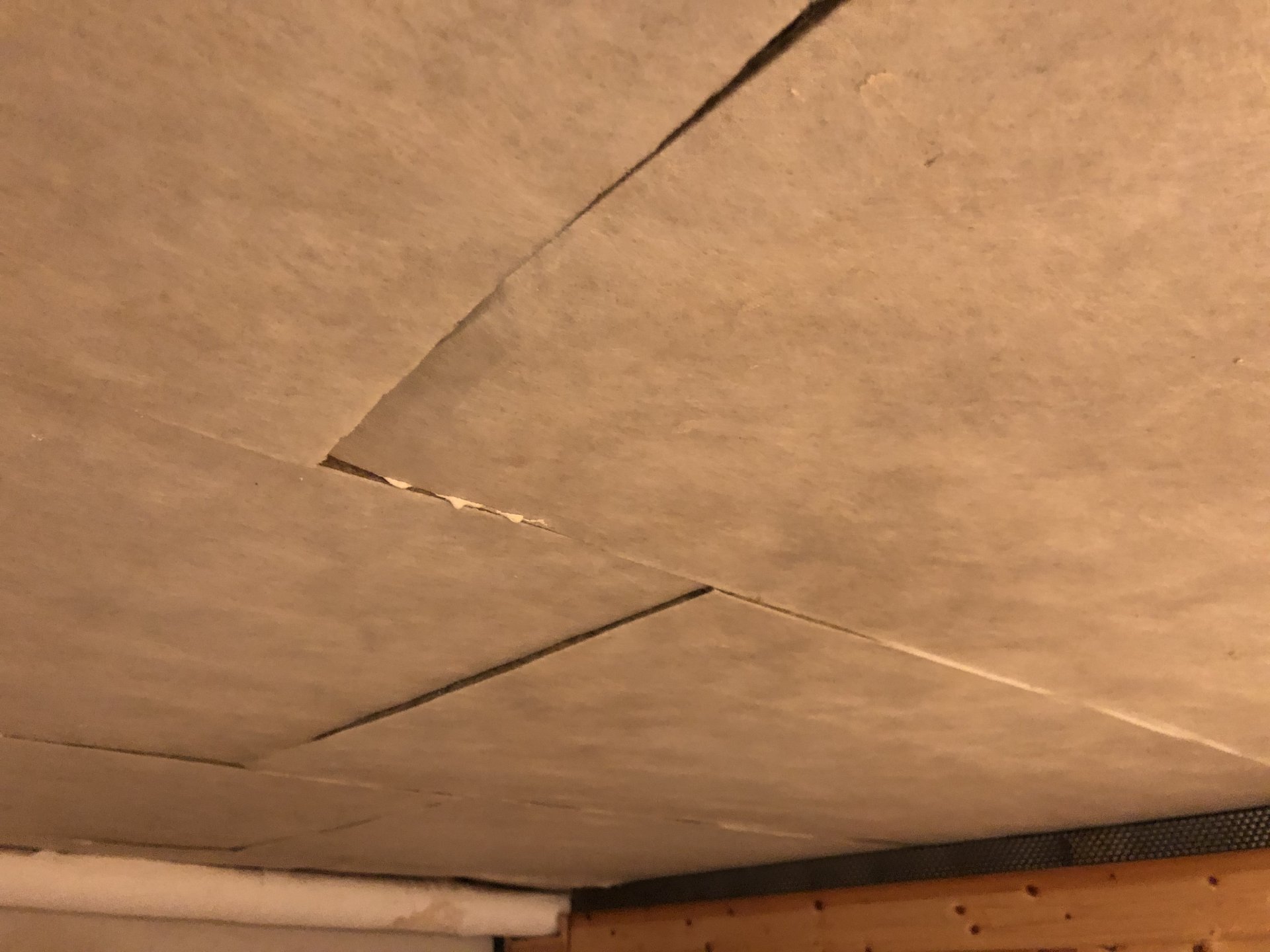

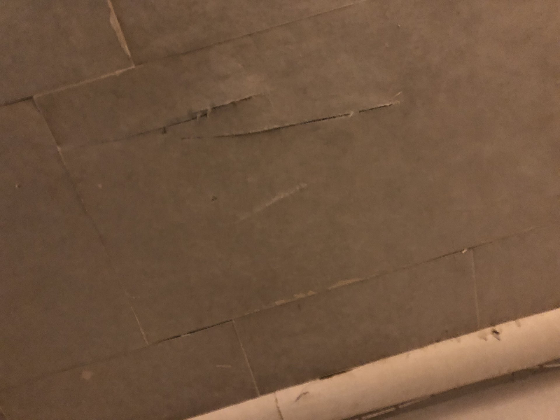

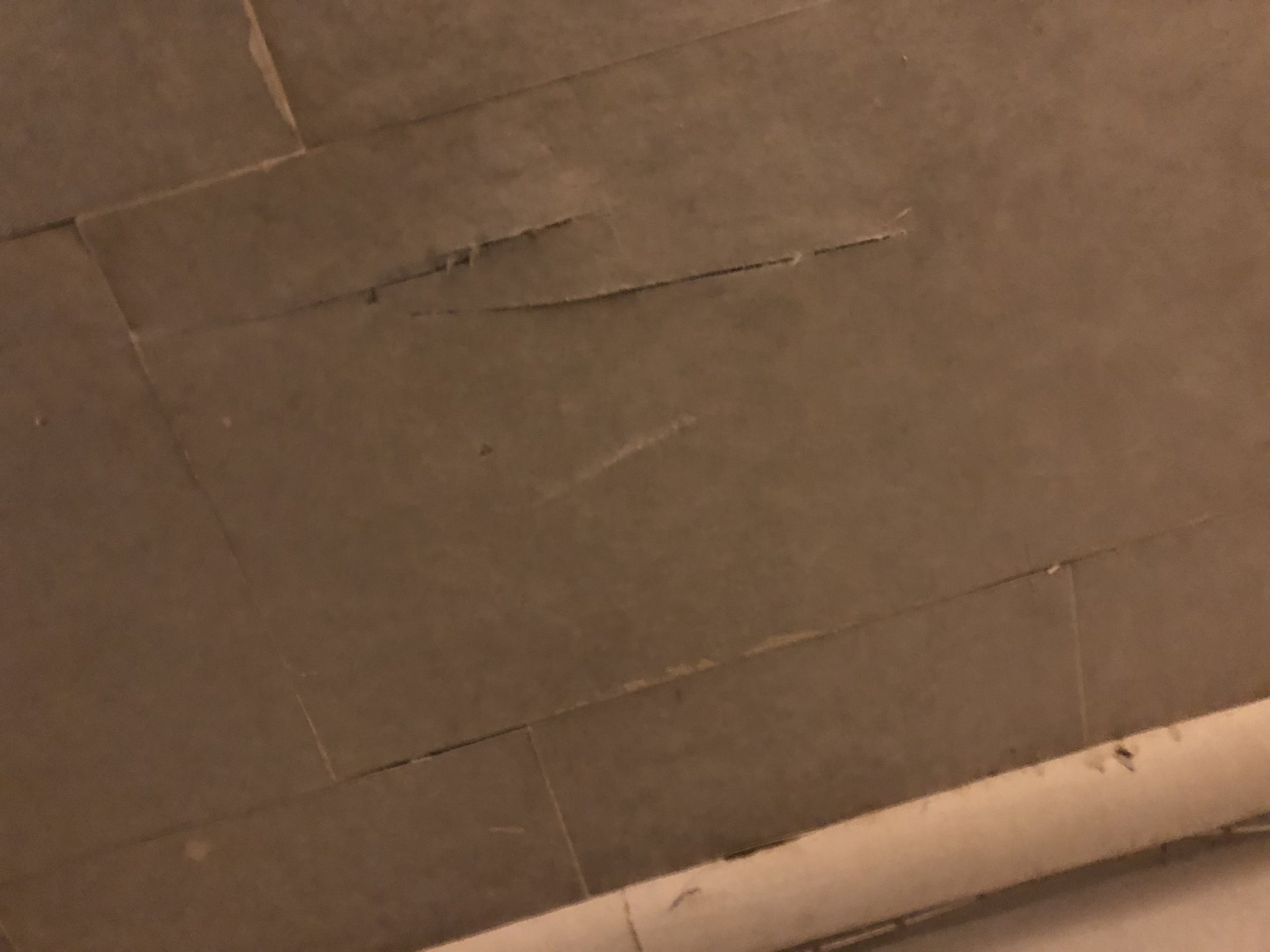

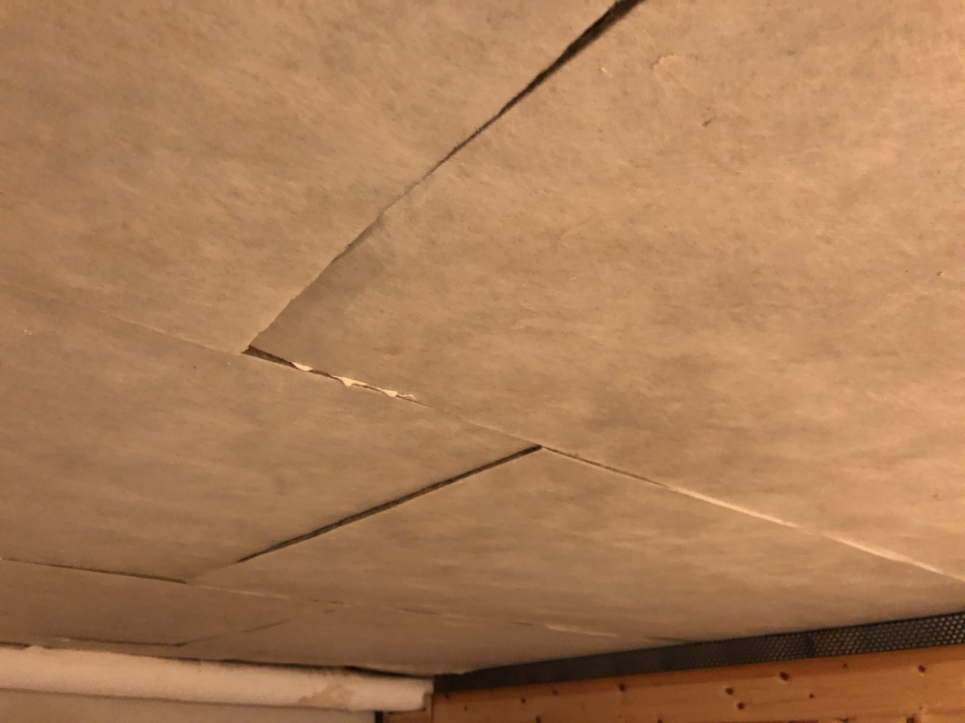

    Hallo miteinander,
    meine Kellerdecke wurde vom Vorbesitzer mit Isover Mineralwolleplatten gedämmt. Leider sind nicht alle Fugen perfekt und an manchen Stellen wurden kleine Stellen entfernt und nachträglich angestückelt. Im normalen Keller ist mir das egal. Ein Raum ist jedoch als Musikraum recht wohnlich saniert worden. Dort ist die Decke hässlich und die Fasern könnten eventuell aus rausrieseln.
    Gibt es etwas, dass man großflächig aufbringen kann, um eine gleichmäßige und dichte Decke zu bekommen. So eine Art Tapete. Es müsste nur sehr leicht sein und müsste gut auf dem Filz der Platten haften.
    Danke für eure Tipps.

    Dazu müsstest du uns mal genau sagen was für MiWo , also St.Gobain xxxxx und ob rein verklebt oder auch verdübelt.

    Welche genau, kann ich nicht sagen. Hat der Vorbesitzer installiert. Sie haben jedoch nach unten einen grauen Vlies als äußerste Schicht. Scheinen lediglich verklebt zu sein, ich keine Schrauben o.Ä. entdecken kann.

    Dann stell Fotos ein ..

    In meinen Augen sehen die alle sehr ähnlich aus. Aber für das Expertenauge gibt es nun Bilder der Dämmung:

    scheint nur geklebt und nicht gedübelt zu sein
    Spanndecke oder Gipskarton drunter machen ?

    Irgendeine TOP DEC oder Neo , also ein geschickter Putzer oder Maler kann dort Gewebe aufziehen und Spachtel.

    Sieht eher nach Glasflies Kaschierung aus. Die TopDeck haben ja Platten.
    @Schieko: kann man die Oberfläche mit dem Finger leicht eindrücken und gibt die wie ein Polster nach ?

    Aha Platten ....DP DP1 ..DP3 und ob die Kaschierung farbig ist oder eher Natur sagt nichts dazu aus ..und natürlich gibt eine TOP DEC auch nach auch die Reno Reihe ...
