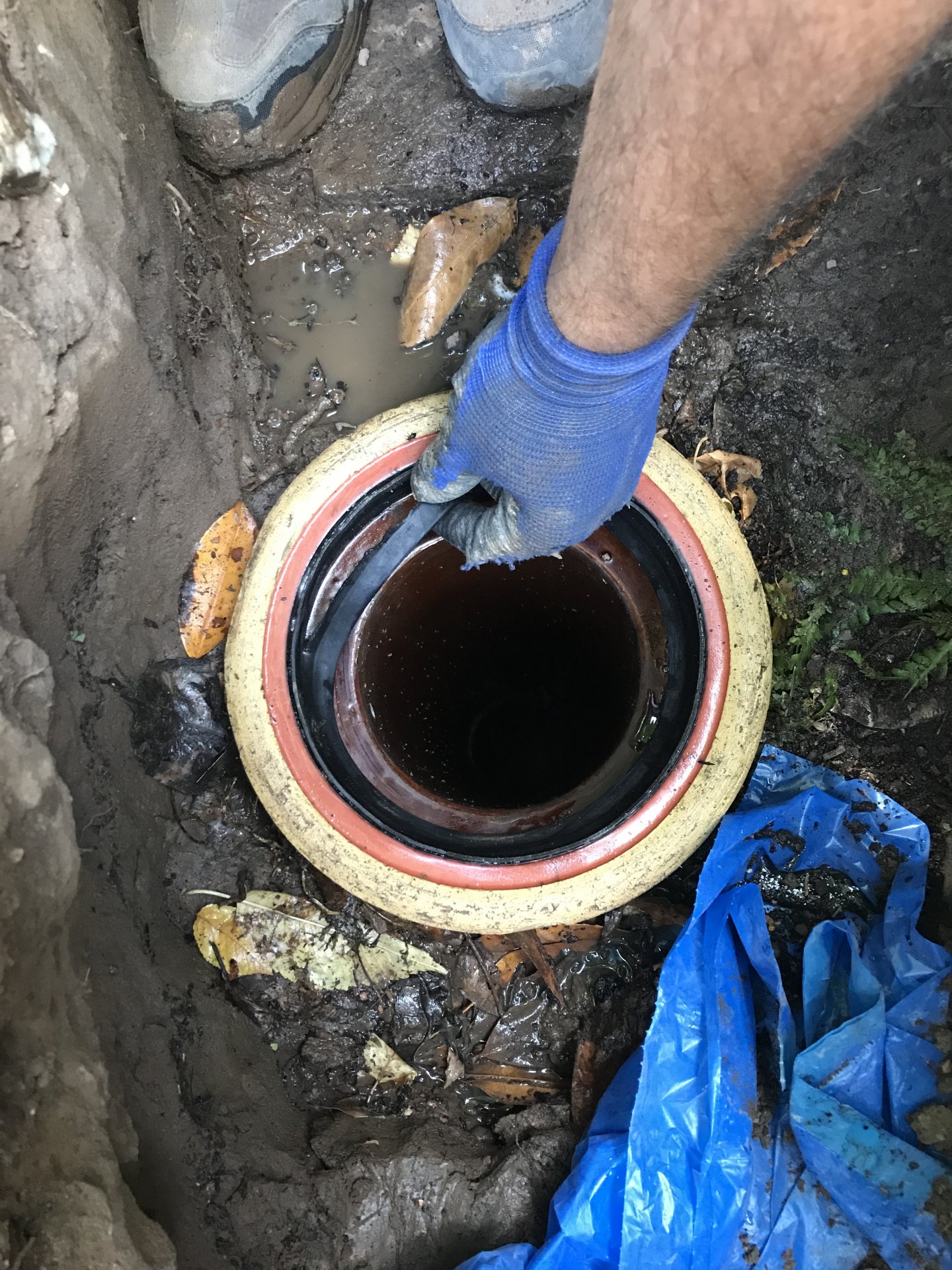

    ich möchte an eine Steinzeugmuffe ein KG-Rohr anbinden.
    Dabei ist mir aufgefallen, dass die Dichtung in der Muffe defekt ist.
    Die scheint aber irgenwie hineingeklebt o.ä. zu sein und der Baustoffhändler hat auch keine Ersatzdichtung.
    Was mache ich denn jetzt ?
    Da das Ganze wieder mit Erde abgedeckt werden soll, kann ich auch nicht ohne Weiteres auf die Dichtung verzichten.
    Freue mich auf Eure Tipps.

    Habe nur das gefunden:
    Crassus - be smart. be a Problemlöser.
    Aber das passt nicht, weil hier im Steinzeugrohr gar kein Gummi mehr ist und direkt ein KG-Rohr eingeschoben wird und
    bei mir ist ein KGUSM - Anschluss vorgesehen.

    100/125/150 Dichtring für Steinzeugrohr gibt es sogar im Baumarkt, ansonsten abschneiden und Crassus Franke Doyma Adapter bestellen.
