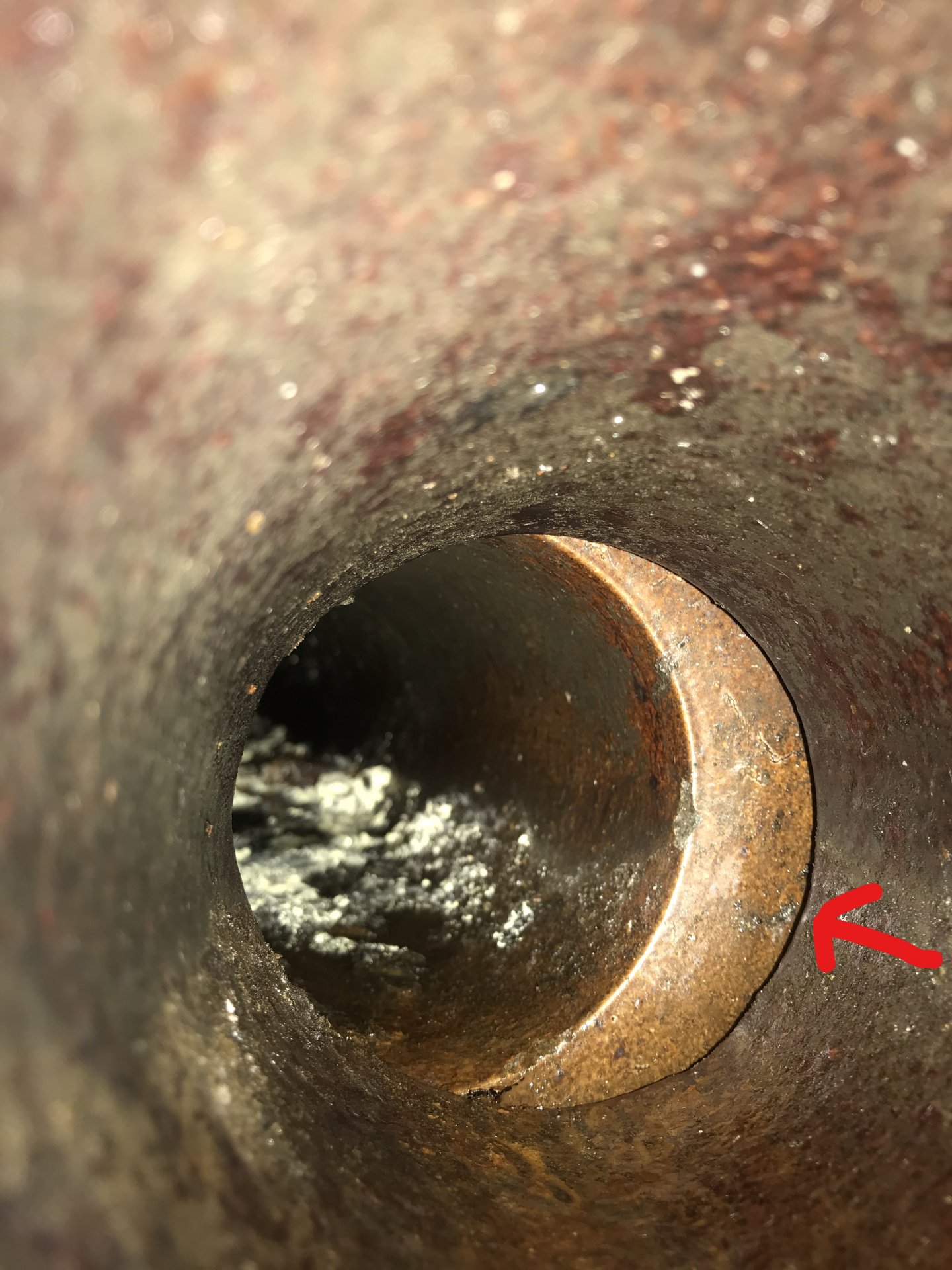

    wir haben im Keller unseres Hauses (Baujahr 1954) ein altes Steinzeugrohr, (ich glaube es heißt so) über das wir Abwasser abführen wollen. Ich gehe davon aus, dass das Rohr schon seit Ewigkeiten nicht mehr genutzt wurde. Ich habe es mal freigespült und das Handy reingehalten. Jetzt ist da - wie auf dem Foto zu sehen - ein Versatz. Kann das Rohr trotz des Versatzes dicht sein; ist so ein Versatz vielleicht einfach normal?! Welche Möglichkeit habe ich herauszufinden, ob das Rohr dicht ist?
    Danke vorab

    Dicht wird es schon noch sein. Aber an der einen Stelle könnte es zu Ablagerungen und später zu Verstopfungen kommen.

    Diese Rohre sind nie ganz dicht. Zumindest nicht an den Muffen.
    Und da Du künftig wohl eine Dichtheitsprüfung durchführen lassen musst, wird es wenig Sinn machen,
    solche Rohre weiterzuverwenden.
