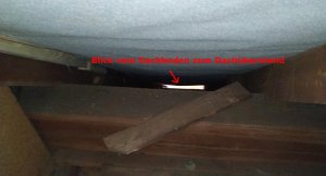

    Hi,
    wollte mal ein paar Meinungen hören da ich leider Zweifel habe, ob hier alles so richtig ist. Vielleicht (hoffentlich) auch unbegründet aber sicher ist sicher.

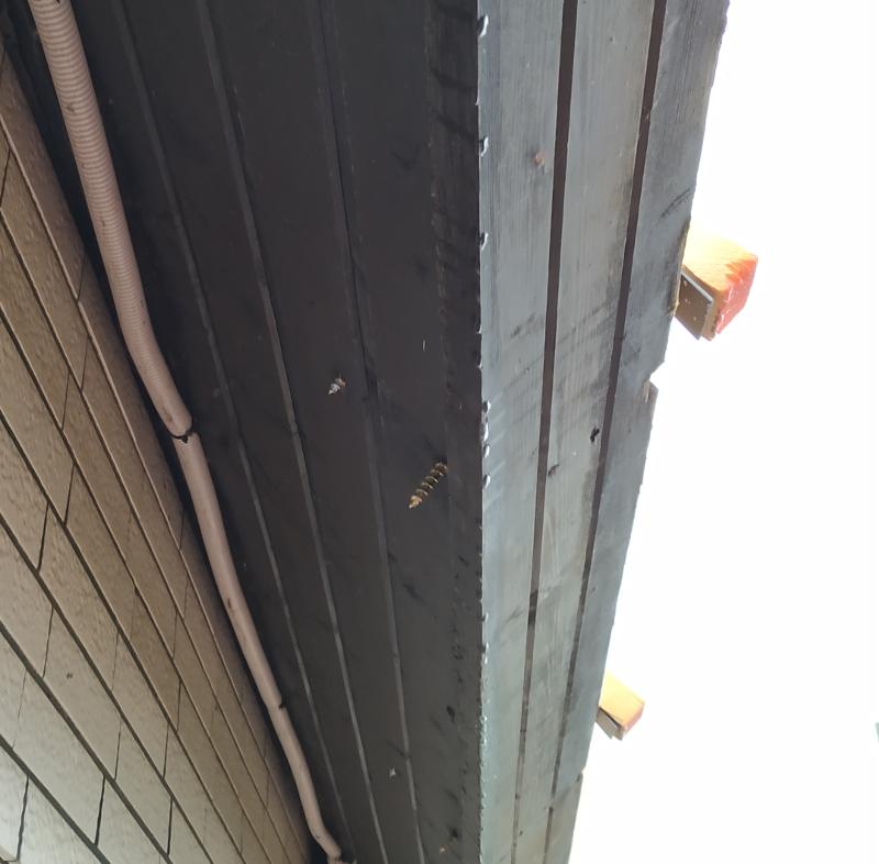

    Unser Haus ist ein 70er Jahre Bau, welcher zunächst keine Dachdämmung hatte. Nur eine Schicht dünne Presspappe und dann kam der Ziegel. Es wurde wohl nachträglich Dämmwolle zwischen die Dachsparren geklemmt. Das waren so Matten, umhüllt von schwarzem papierähnlichen Material. Innen anscheinend Glaswolle. Diese sind mit der Zeit allerdings alle in den Kniestock gerutscht.
    Nun Beauftragung eines Dachdeckers alles bis auf die Dachsparren (inkl. der alten "Dämmung") zu entsorgen und eine neue Dämmung (Bauder PIR 120) und neue Ziegel usw. Dachüberstand etc brauchte unserer Ansicht nach nicht neu.

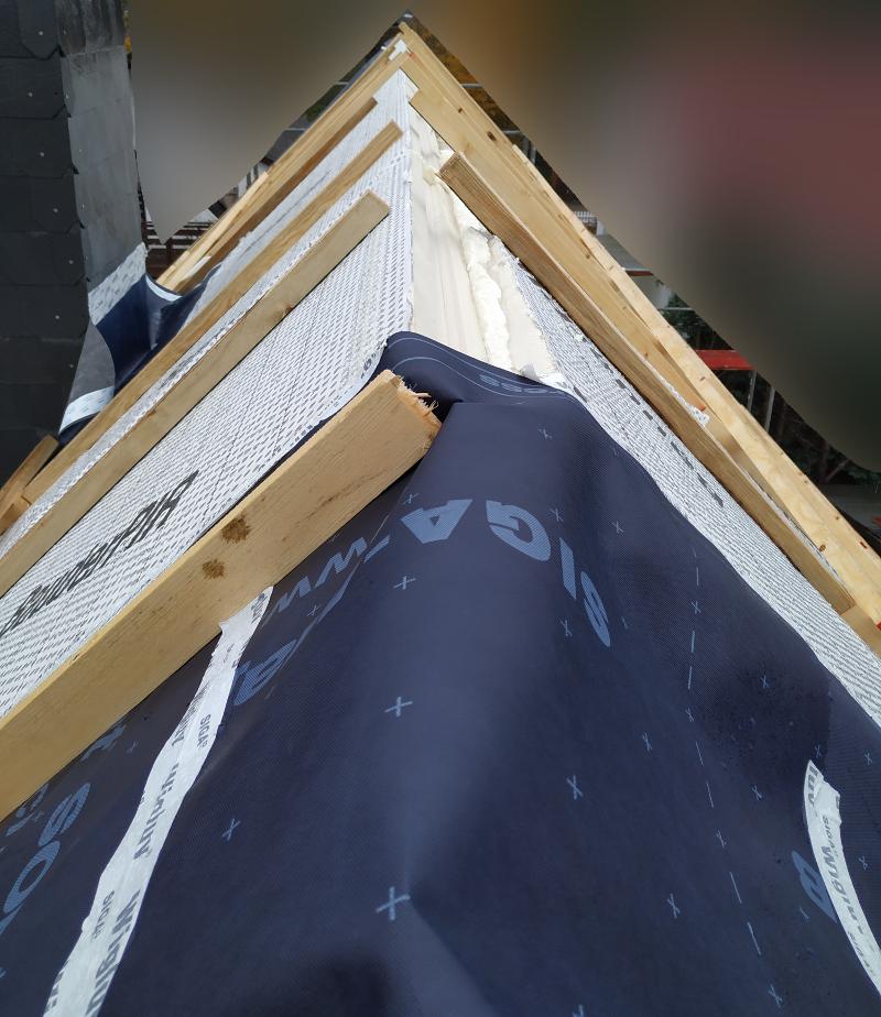

    Stand jetzt ist das Dach abgedeckt und mit Dampfsperre, dem Bauder PIR System, neuen Latten usw bedeckt. Es folgen noch Feinarbeiten und die Ziegel.
    Dass teilweise noch alte Dämmmatten im Kniestock liegengeblieben sind - OK, kann ich mit leben auch wenn das nicht Sinn der Sache war. Dass hier und da Müll rumliegt - auch geschenkt.

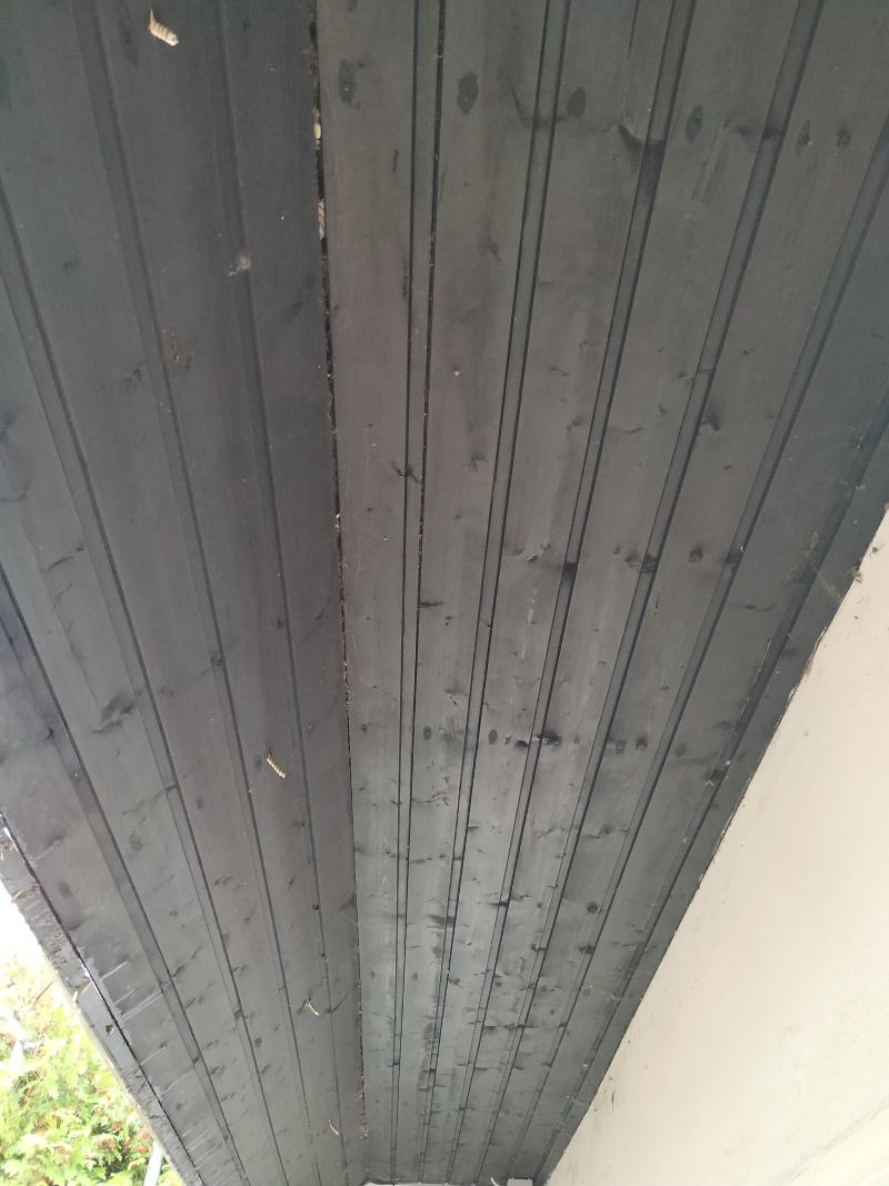

    Dass auf beiden Dachseiten z.T. viel zu lange Schrauben durch das Holz gejagt wurden und nun aus dem Dachüberstand gucken ist schon weniger schön. Habe ich erst gesehen als am Freitag alle weg waren. Muss also bemängelt werden und dann hoffe ich auf Kooperation.

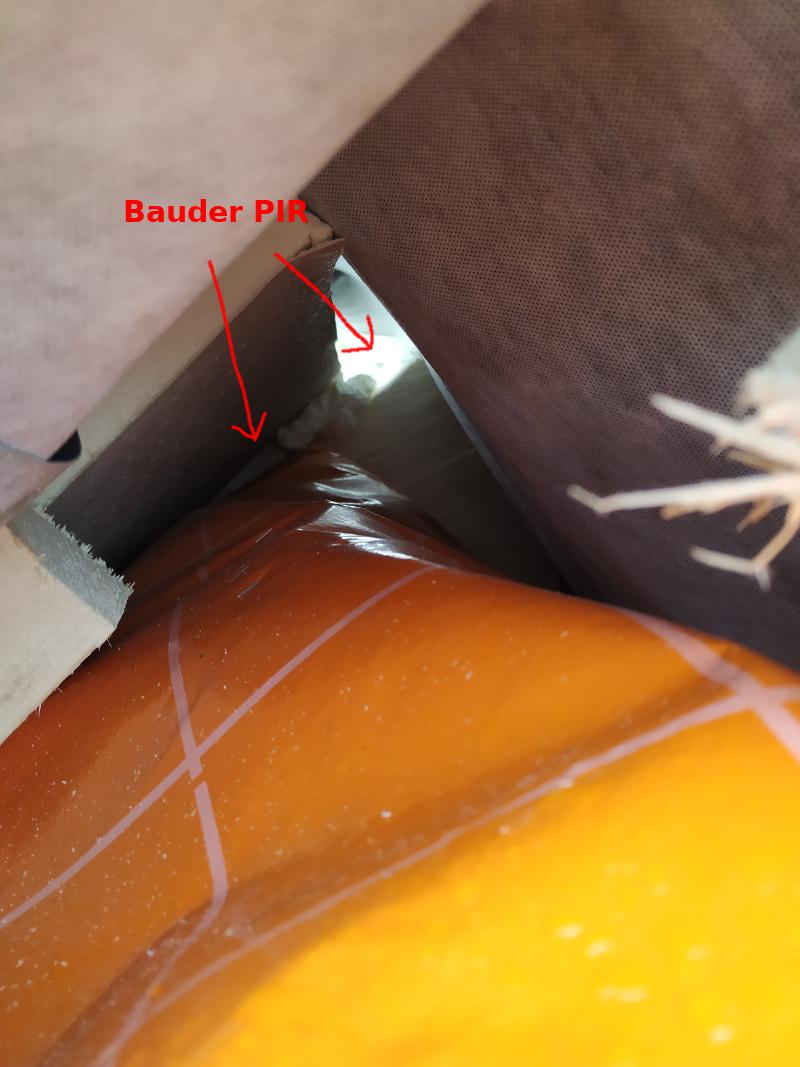

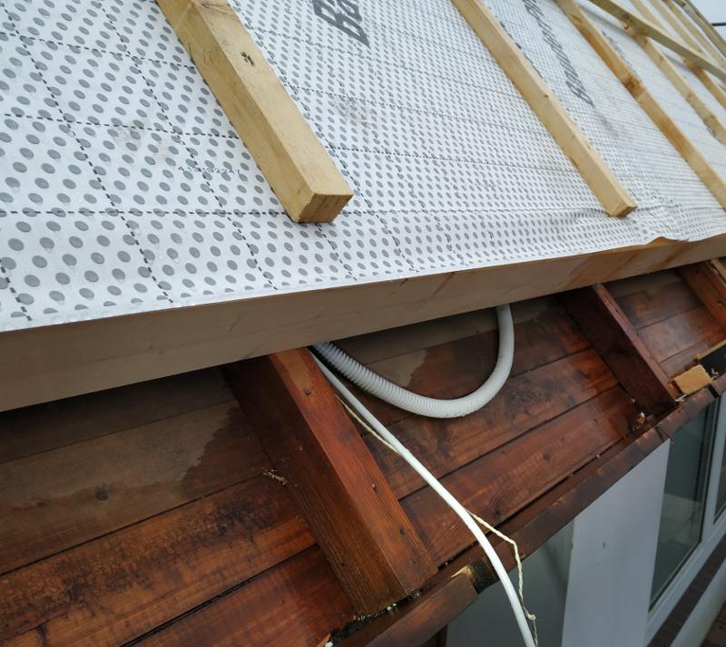

    Was mich allerdings sehr stutzig macht ist, wie zum einen oben die Bauder Platten einfach mit Schaum zusammengeklebt wurden. Muss man die nicht zuschneiden?

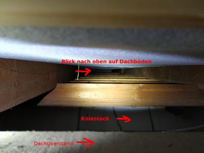

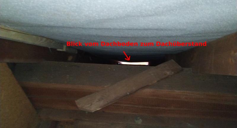

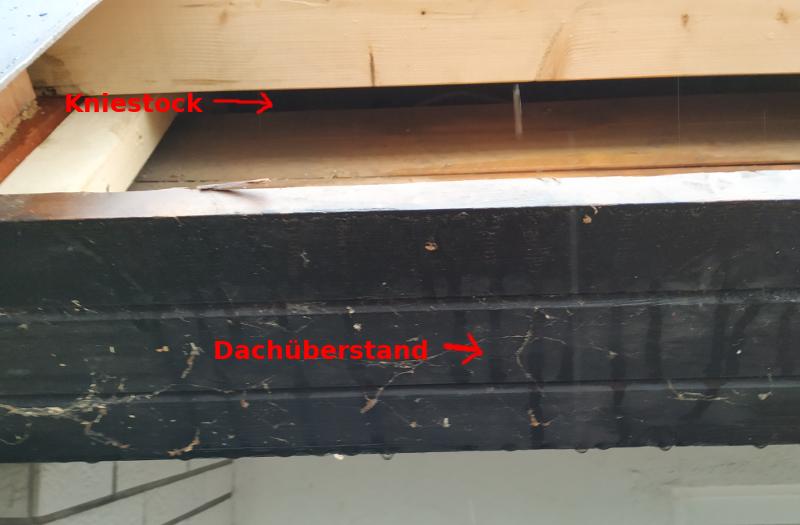

    Und ganz seltsam finde ich, dass der Übergang vom Kniestock zur neuen Isolierschicht komplett frei ist. Man kann vom Dachboden zwischen den Sparren durch bis in's Freie gucken. Auf Anfrage sagte man mir, das wird noch "unterfüttert".
    Wenn das ganze Dach mehr oder weniger Luftdicht verklebt wird, ist es dann wirklich ausreichend, unten etwas Dämmwolle reinzuklemmen?!? Entsteht da nicht eine Kältebrücke?

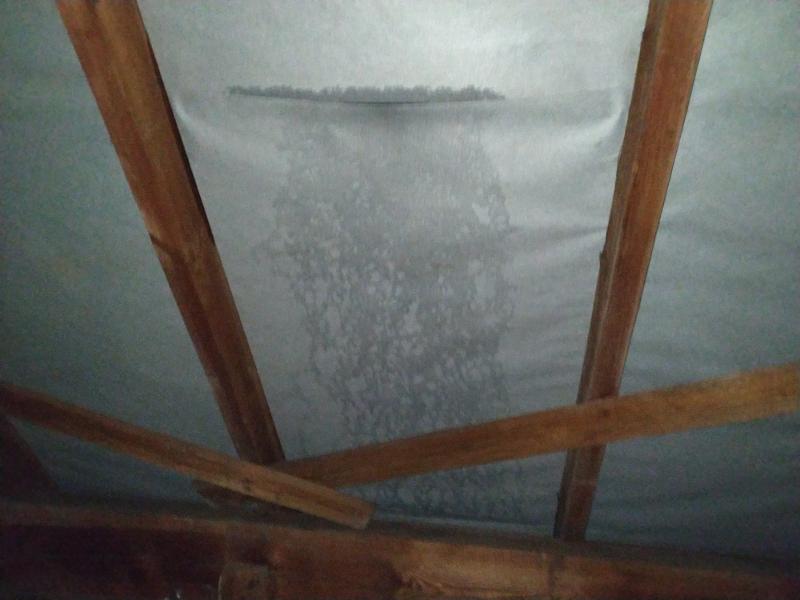

    Ach ja da es z.Zt. gut regnet kommt an einer Stelle Wasser durch. Ist auch nicht optimal, oder?
    Anbei Bilder.

    Sieht sehr abenteuerlich aus. Die Bedenken sind allesamt berechtigt. Hier scheint der Bauherr mehr Sachverstand zu haben als der Betrieb...

    Normalerweise dürftest Du dort gar nicht durchschauen können, weil die Dampfsperre ja innen am Kniestock anliegen müsste.

    Das ist leider ein großer Irrtum, dem viele Laien aufsitzen. Sowas mag bei Putz- und Malerarbeiten funktionieren, aber es gibt viele ingeneiurmäßig anspruchsvolle Arbeiten am Bau, die ohne einen Planer nicht funktionieren. Leider trauen sich viele Handwerker nicht ihrem Kunden das vorher klar zu sagen aus Angst den Auftrag an ein anderes Unternehmen zu verlieren, welches die Planung für lau macht bzw. ohne Planung drauflos bastelt (wie jetzt bei Ihnen).
    Gerade die Planung aller Altbau-Anschlussdetails, der Dampfdichtigkeit und der Luftdichtheitsschicht sind für viele Dachdecker zu viel.

    Im Zweifel gibt es da noch die Handwerkskammer bei der man sich mal nach einem Dachdecker-Sachverständigen erkundigen kann. Wäre doch toll, wenn man sojemanden mal für einen Ortstermin auf die Baustelle bekäme um abzuklären was noch wo nachzuarbeiten ist um am Ende ein mängelfreies Werk zu erhalten.
    Mündlicher Vertrag und grobe Baubeschreibung...
    Naja.
    Kann also sein, dass gar keine Komplettleistung beauftragt ist und die fehlenden Anschlüsse zu den benachbarten Bauteilen jetzt noch als Nachtrag kommen?!
