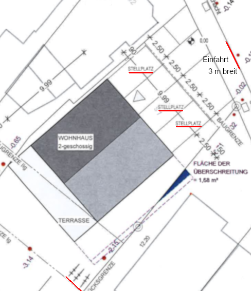

    Liebe Experten
    nachdem ich seit Dezember auf meine Baugenehmigung warte, hat mein Architekt die Firma gewechselt und ich stehe vorerst alleine da. Bevor die BG nicht durch ist, möchte ich keinen neuen Architekten beauftragen.
    Nun will das Bauamt einen Stellplatznachweis, der scheinbar Schwierigkeiten beinhaltet.
    • Ich muss 3 Stellplätze nachweisen (es wird ein 3 FH und ich möchte 3 x KfW beantragen)
    • Diese Stellplätze müssen innerhalb des Baufeldes liegen, können also nicht weiter an die Straße verlegt werden.
    • Das Amt für Straßen und Verkehr genehmigt nur eine Auffahrt.
    • Ich werde niemals 3 Stellplätze benötigen und diese Planung vermutlich nicht umsetzen, zur Not Rasensteine verlegen.
    • In Bremen läuft ein Antrag dafür, dass die Stellplatzverordnung gelockert werden soll, aber bis die durch ist, dauert es noch zu lange für mich.
    • Eine Ablösung kostet 3.000 Euro und die möchte ich lieber anders investieren.
    Nun folgender Entwurf, der auf meinem Mist gewachsen ist. Kann mir jemand sagen, ob der so durchgehen könnte? Meine Haupt-Frage ist, ob die Zufahrt so ok wäre. (Ich will nicht auf Antwort vom Bauamt warten, das könnte nochmals 3 Monate dauern).
    Vielen Dank für Eure Mühe!!

    3 Wohneinheiten bringen leider 3 Stellplätze mit sich.
    Aber die Vorschrift, dass die ins Baufeld müssen.... :yikes
    Vielleicht kann man die Zufahrt bis zu den Stellplätzen als 3. Stellplatz ausweisen.
    Die Zeichnung ist jetzt nicht so optimal. Kannst Du die noch etwas verbessern? Wäre Klasse.

    Die Zufahrt würde ja auch schon wieder außerhalb des Baufeldes liegen. Dieses beginnt genau dort, wo die Punkt-Strich-Linie eingezeichnet ist (unter der 2,50 m-Beschriftung)
    Besser bekomme ich die Zeichnung nicht hin, ich kämpfe (schon Stunden) mit Gimp und den Ebenen, die das Bild plötzlich verkleinern. Kenne mich nur rudimentär mit diesem Zeichenprogramm aus.
    LG, Eva

    Wenn es die Zeit für dich her gibt, schnapp die einfach 2 Plankopien+deine Vorstellungen, und renn mal in die Sprechstunde deines Bauamts.

    Ich musste auf dem eingereichten Plan Stellplätze "ausschneiden" und woanders einfügen usw. Das geht mit den vorgeschlagenen Programme nicht.
    Sprechstunde?? Haha, der war gut!! Das Bremer Bauamt hat diese seit Beginn Corona ausgesetzt! Deswegen hat das alles ja auch schon so lange gedauert. Sachbearbeiter ist dauer-krank, am Telefon geht keiner ran, Emails werden nicht beantwortet, die Akte war schon zweimal weg, ich habe bereits eine Dienstaufsichtsbeschwerde und eine beim Bremer Bauamt eingereicht.

    Lass die stümperhaften Pseudocad-Versuche sein und nimm Bleistift, Schere und Papier und klebe die Stellplätze auf Deine Plankopie mit einem passenden Matchboxauto kannst Du sogar probieren, ob Du da draufkommst.

    sogar pro Stellplatz ist das so ein mega Schnäppchen da würde ich überhaupt nicht überlegen !! Sofort ablösen Thema gegessen.
    3 Stellplätze für 3000 bzw 9000 Euro abgelöst, wo gibts denn sowas noch.
    bei uns in München sind es mittlerweile 12500 pro Stellplatz

    3.000 pro Stellplatz - dafür muss ich ganz schön lange arbeiten... Und benötigt wird er ja auch nicht. Ich reiche meine Skizze nun beim Amt ein und gucke mal, ob die Anordnung der Plätze und Zufahrt so durchgeht. Wenn nicht, dann muss ich wohl zahlen. Danke für Eure Rückmeldungen.

    Wie du schon geschrieben hast wäre ja ein rasengittersteine was man danach überwachsen lässt ne Option.
    kann sein dass der oberste Stellplatz im Plan knapp ist/wäre vom einlenken her aber ob sie es akzeptieren siehst du ja dann.
    gibts eine Vorschrift bei euch die nur Vorwärts Ausfahren zulässt ? Weil auf dem Stück zu wenden ist sehr schwierig wenn die alle Stellplätze voll wären.
    wenn die Ablösung nur eines oder von zwei Plätzen möglich wäre dann wär das auch eine Alternative

    Wer ein 3-Familuenhaus plant, muss auch dafür sorgen, dass PKWs parken können.
    Karopapier und Bleistift. Dann kannst Du Dich als Laie aufs wesentliche konzentrieren. Keiner erwartet, dass man es mit Programm zeichnet.
