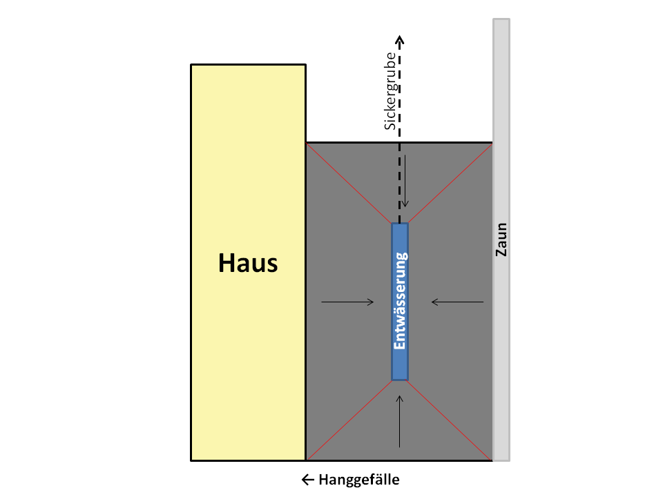

    Hallo liebe Community,
    jetzt wo das Wetter nun mitspielt möchte ich mich an die Einfahrt wagen. Hierzu wurde bereits der Unterbau vorbereitet und Betonrecycling bestellt. Die Positionierung der Entwässerungsrinne macht mich jedoch irre und ich habe bisher noch keine "optimale" Lösung gefunden. Der Stellplatz hat eine Länge von 12 Meter und eine Breite von etwa 3,5 Meter. Das Haus ist in Hanglange, so dass die Entwässerung Richtung Straße leider nicht möglich ist, bzw. jetzt nicht mehr möglich ist, weil ich Randsteine um das ganze Haus herum gelegt habe. Die Oberkante der Randsteine hat die selbe Höhe wie der höchste Punkt hangseitig (Zaun - hoffe ich konnte es richtig erklären).
    Die Positionierung der Rinne am Ende vom Stellplatz ist leider auch nicht möglich auf Grund des 2 % Gefälles. Mit 24 cm Gefälle läge ich dann unter Rasenkante.
    Abbildung 1 würde ich als Laie bevorzugen... Ich werde 6cm Pflastersteine verwenden und ich frage mich, wie ich die Steine bei der Trennlinie (rot) brechen soll. Zum Kürzen werde ich mir einen Steinknacker mieten. Die Steine entlang der Trennlinie (rot) müsste ich ja dann auf Gehrung geschnitten werden (wie soll das funktionieren)? oder habe ich da ein Denkfehler?

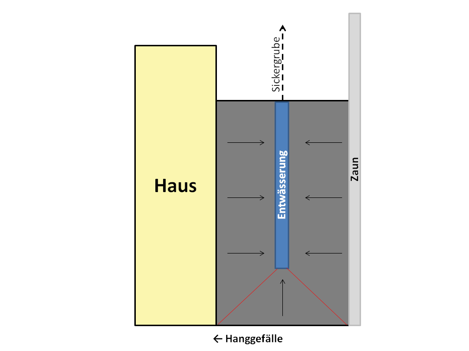

    Abbildung 2 wäre so ähnlich wie Abb. 1 jedoch mit weniger Aufwand (da nur 2 x Trennlinie), die Entwässerungsrinne mit ca. 10 Meter gemäß hydraulische Berechnung jedoch überdimensioniert.

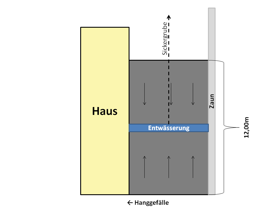

    Abbildung 3 die einfachste Variante! Da aber das Wasser nicht direkt "vom Haus weg" fliest, weiß ich nicht, ob diese Variante so gut ist. Gefälle von 12 cm wären optisch auch nicht mega, aber verkraftbar :)
    Ich freue mich auf eure Antworten :)
