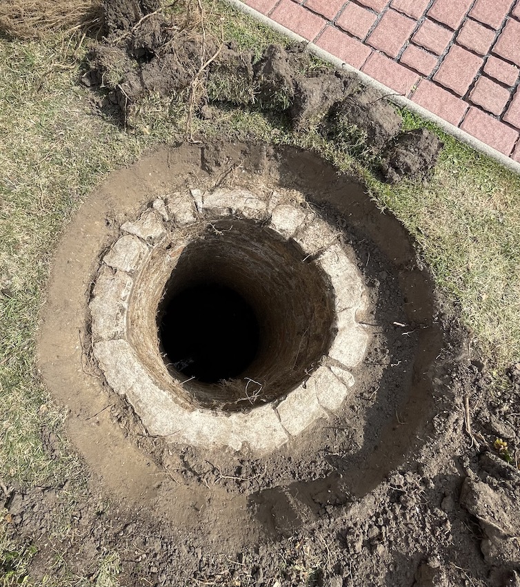

    Ich habe gerade angefangen unseren Vorgarten zu einem Stellplatz mit Rasengittersteinen umzubauen.
    Wir haben dort einen Schacht der bis unten gemauert ist, und nicht Kreisrund ist. Dort muss und soll
    jetzt eine Schachtabdeckung rauf (gewünscht Gusseisen) damit wir mit dem Auto dort parken können.

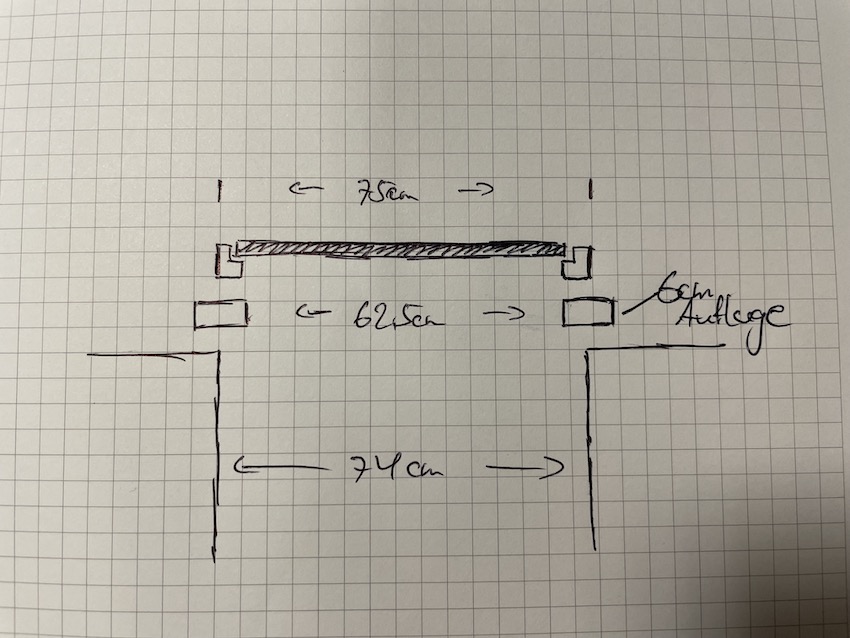

    Das Innenmaß vom Schacht ist zwischen 72-74cm / erhöht werden 6 - 10cm muss er auch.

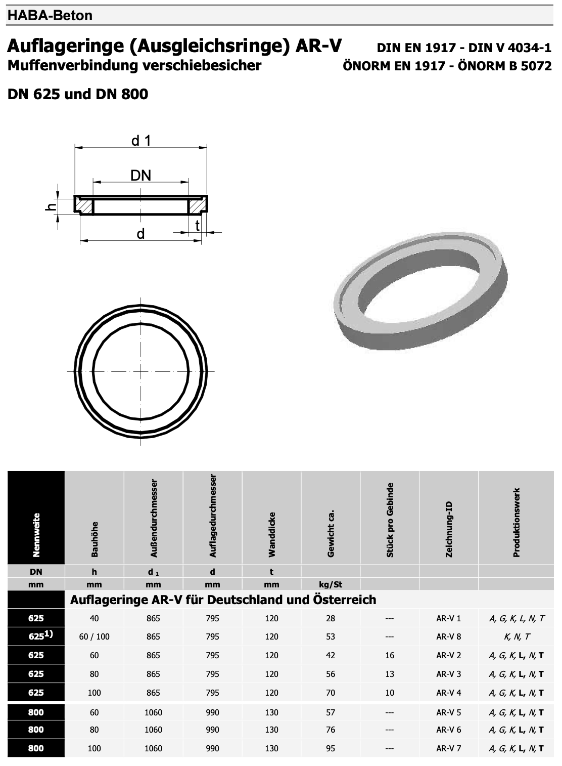

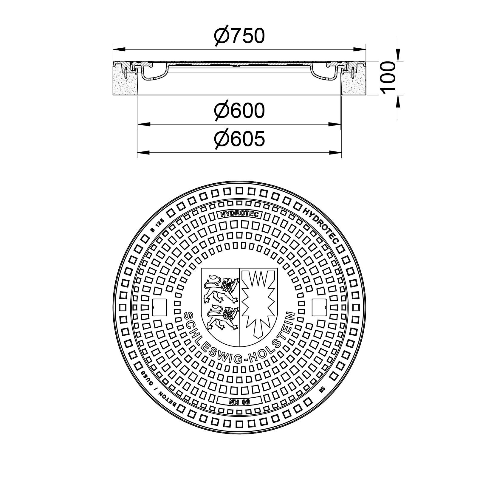

    - die Schachtabdeckung ink. Ring hat ein Außenmaß von 75cm / also kaum Auflagefläche.
    - es gibt Ausgleichsringe mit einem Außenmaß 86,5cm / Innenmaß 62,5 - also 12cm Randstärke.
    Wenn Ich diesen Ausgleichsring in Mörtel auf die Mauer setze, hat er ca. 6cm Auflage und
    ragt 6cm in den Schacht rein, auf dem der Ring für die Abdeckung dann gesetzt werden könnte.
    Jetzt bin Ich mir unsicher ob der Ausgleichsring das trägt - jeden Tag mit dem Auto rüber, oder mit
    der Zeit rissig wird und die ganze Konstruktion den Schacht runterrauscht - was wäre ein anderer Weg?

    Die obersten Steinlagen des Schachtes zurückbauen und einen Konus aufmauern (lassen). Auf dem dann die Schachtabdeckung vollflächig aufliegend aufmörteln. Einen Ausgleichsring brauchst du nicht zwingend, der ist, wie der Name schon andeutet, dazu gedacht, einen eventuell erforderlichen Höhenausgleich zu schaffen.

    Der Ausgleichsring wäre in dem Fall halt der Zwischenschritt zum verkleinern, damit die Schachtabdeckung
    vollflächig aufliegen kann. Ich würde dann die gemauerten Steine passend abtragen damit es in der Höhe passt.
    Deine Variante wäre auch machbar, nur müsste Ich dann ja locker 4-5 Schichten abtragen,
    damit das ganze Stabil bleibt und nicht in die Mitte nach unten wegkippen kann.
  4. #4 Fred Astair, 18.08.2022
    12.872
    6.708
    Ja und? Dann hast Du aber für jede Reihe die passende Auflagefläche und nicht nur ein paar Streifchen.

    Mal anders gedacht, der Schacht sieht ja aus wie von anno dunnemal. Bevor ich mir da ne Stellplatz draufbaue, würde ich vielleicht vorab erstmal nen Kanalspezi kommen lassen und den Kanal mit ner Kamera befahren lassen. Nicht, dass der Stellplatz gerade fertig ist und dann der Kanal nicht mehr will und dann alles wieder aufgegraben weden muss...
