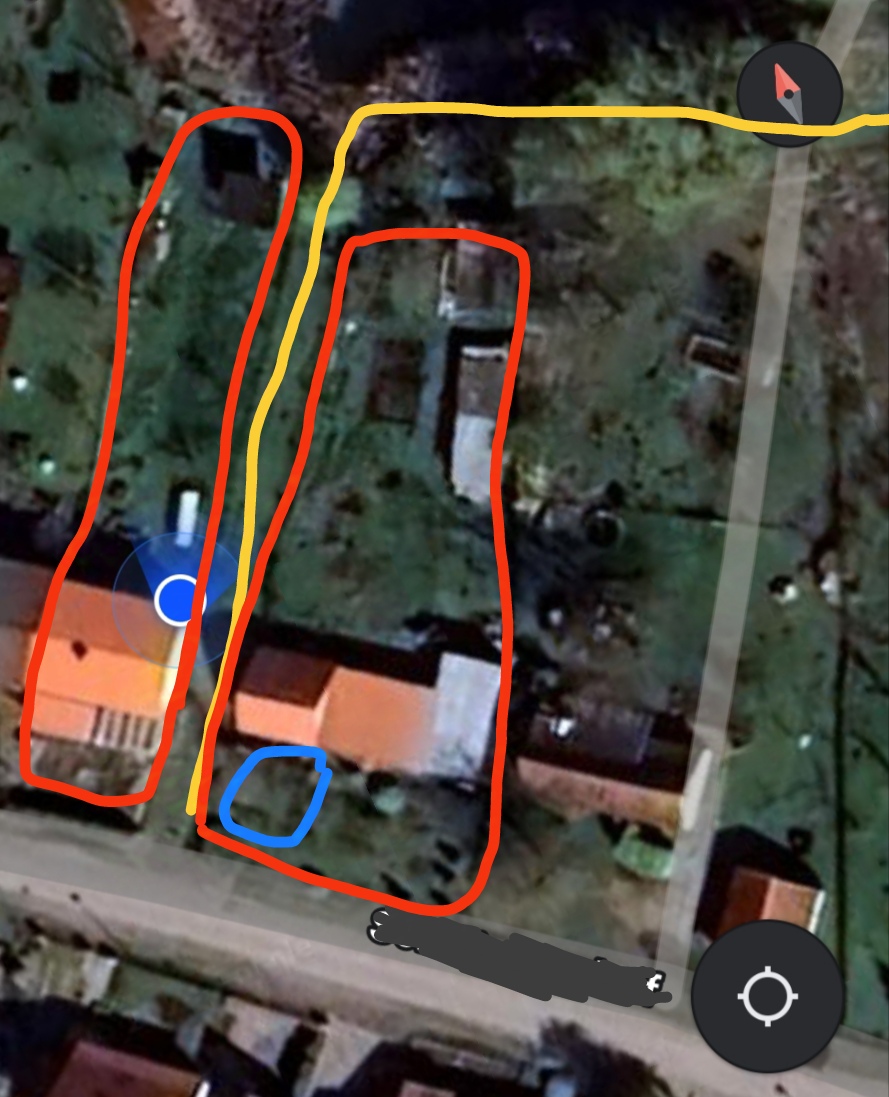

    Zur Situation wir besitzen Quasi ein Grundstück(rot umrandet das durch einen öffentlichen Weg (Gelb) geteilt ist . Nun haben wir uns überlegt zur Straße hin ein Teil des Zauns zu Entfernen und 2 Stellplätze zu pflastern so ca 16-20m2(Blau markiert leider bisschen zu groß eingezeichnet)benötigt man dazu eine Baugenehmigung oder ähnliches ? Straße und Grundstück ist durch einen kleinen Grünstreifen getrennt wobei im Bereich wo der Stellplatz hin soll der Grünstreifen schon gepflastert wurde bei der letzten Straßen Sanierungen vor ca 14 Jahren.Standort ist MV.
    LG Eric

    Es handelt sich also um zwei Flurstücke, die keine gemeinsame Grenze haben. Wie können die ein zusammenhängendes Grundstück bilden? Und wieso habt ihr einen öffentlichen Weg eingezäunt? Und was hat das Ganze mit der weiteren Fragestellung zu tun?
    Eine Baugenehmigung vermutlich nicht, Ähnliches sehr wohl. Ihr müsst nämlich sicher stellen, dass sämtliche Vorschriften eingehalten werden, auch wenn keine Behörde da noch einen prüfenden Blick drauf wirft.

    Weil der Stellplatz dann Quasi an der Grenze zum Gemeindeweg ist und ich nicht sicher bin ob ich dann da irgendwelche Abstandsflächen einhalten muss

    Ein Stellplatz löst keine Abstandsflächen aus.
    Aber die Verkehrssicherheit darf nicht beeinträchtigt werden, z.B. beim Ein/Ausfahren in eine stark befahrene Hauptstrasse etc.

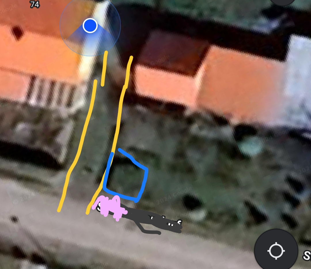

    Hab's jetzt nochmal evtl besser markiert Gelb =Gemeindeweg Blau= zukünftige Stellplätze Rosa=Stück an der Straße der schon gepflastert ist .
    Nur mal angenommen ich nehme ich kippe jetzt auf die blaue Fläche Schotter verdichtet das ganze und parke einfach was für mögliche Konsequenzen könnte es da geben da es ja eigentlich keine offizielle Einfahrt bzw Zufahrt gibt . @VollNormal hab den Eingangspost angepasst danke für den Hinweis mit der komischen Formulierung

    Ist ne kleine Dorf Nebenstraße mit Tempo 30 und man kann links und Rechts quasi bis Strassenende schauen

    Das kommt drauf an. Ich seh das so, Stellplatz kannst du auf deinem Grund machen wo du willst um dort deine Autos abzustellen.
    Aber rein und rausfahren ist ein ganz anderes Kaliber.
    Du musst doch sowieso mit der Gemeinde reden wegen Randstein absenken , Zufahrt auf die Strasse etc.
    Du kannst nicht einfach irgendwo eine neue Zufahrt schaffen :)

    Ist alles abgesenkt da wir auf unserer Seite keinen Gehweg haben theoretisch kann ich direkt auf die Straße fahren und ne halbe Einfahrt schon vorhanden ist wegen dem Gemeindeweg.Also doch zum Bauamt und da mal nachfragen
  11. #11 simon84, 05.12.2024
    23.464
    7.017
    Würd ich schon machen, aber vermute mal dass es dann eher keine Probleme gibt.
    Falls sie wegen Bodenversiegelung zicken, da gibts ja auch Möglichkeiten, entweder nur kiesen/schottern odern Ökopflaster bzw. Rasengittersteine.
