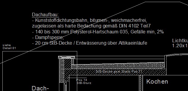

  16. #16 Fred Astair, 26.03.2026
    12.892
    6.723
    Ich sage Bescheid, wenn die Wanderung beginnt.
    Vielleicht ist ja auch PE-Folie (hat mich vor 12 Jahren nicht interessiert). Ist die unkritischer?
    PS:
    Habe in den Unterlagen nachgeschaut:
    Das ist der Dachaufbau. Der ist auf den Terrassen identisch, nur dass noch Bautenschutzmatte, Stelzlager und Gehwegplatten draufkommen.
  17. ps0125
    ps0125
    03.12.2015
    582
    294
    ZimM, DdM
    BaWü
    Abbdichtungen können aus vielen Kunststoffen bestehen. FPO und EPDM ist z.B. unktritisch.
    PVC-P ist eine gängige (und günstige) Abdichtung, enthält aber eben Weichmacher. Diese können durch andere Kunststoffe "angezogen" werden und aus der Abdichtungsbahn wandern, was diese verspröden lässt. Ich kann nicht sagen, ob das generell passieren muss oder nur in bestimmten Situationen. Bahnenhersteller geben auf PVC-P jedenfalls keine direkte Bautenschutzmatte frei.
    PE kenne ich nicht im Abdichtungsbereich.
