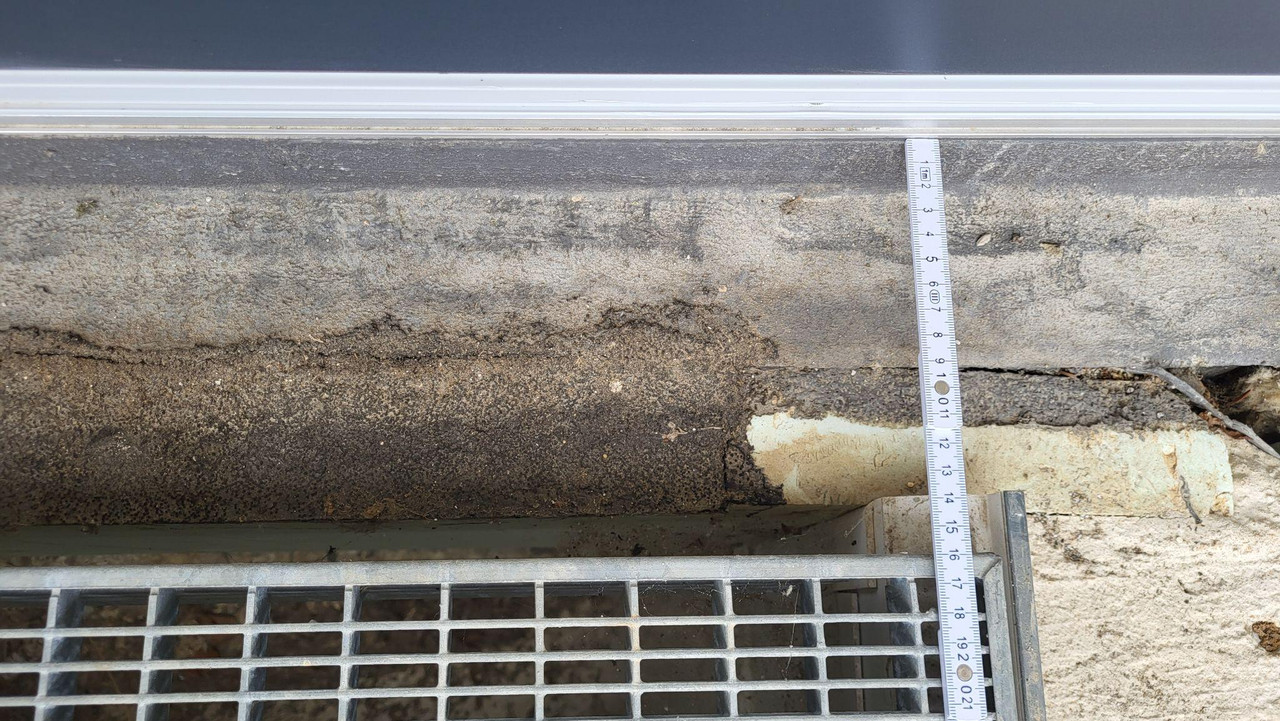

    ich möchte auf unserer betonierten Terrasse gerne Feinsteinzeug auf Stelzlagern verlegen. Am Anschluss an die Terrassentüren habe ich aber eine kleine Herausforderung.
    Die Türrahmen sind (warum auch immer, soll hier keine Rolle spielen...) aussen nicht bündig mit der Bodenplatte.
    Zudem kommt im Anschluss noch die Perimeterdämmung. Danach folgt teilweise noch ein Lichtschacht. Ich tue mich etwas schwer, da einfach ein Stelzlager drauf zu stellen.
    Aber Bilder sagen mehr als tausend Worte:
    Es gibt zwei Türen mit jeweils einem Lichtschacht davor. Einer soll überbaut/abgedeckt werden. Der andere bleiben.
    Was kann ich tun und wie realisiere ich das mit den Stelzlagern am besten?
    Schon mal vielen Dank für eure Tipps vorab

    Wie viel Platz hast du denn bis zur Oberkante der Platten?
    2 mögliche Ansätze meinerseits:
    1. Falls du die Stelzlager mit einer Alu UK verbindest, dann könntest du diesen Bereich etwas überbrücken. Da gibt es in Minden ein Anbieter mit sehr vielen Optionen im Bereich Materialien
    2. Kleb die Fliesen in dem Bereich einfach. Um die Höhe zu überbrücken nimmst du einfach eine zugeschnittene Hartschaumplatte (z.B. Jackoboard). Die klebst du auf dem Boden fest und darauf dann die Platten

    Bis zur OKFF sind es ca. 10 cm.
    Das mit dem Jackoboard ist eine gute Idee, Danke
