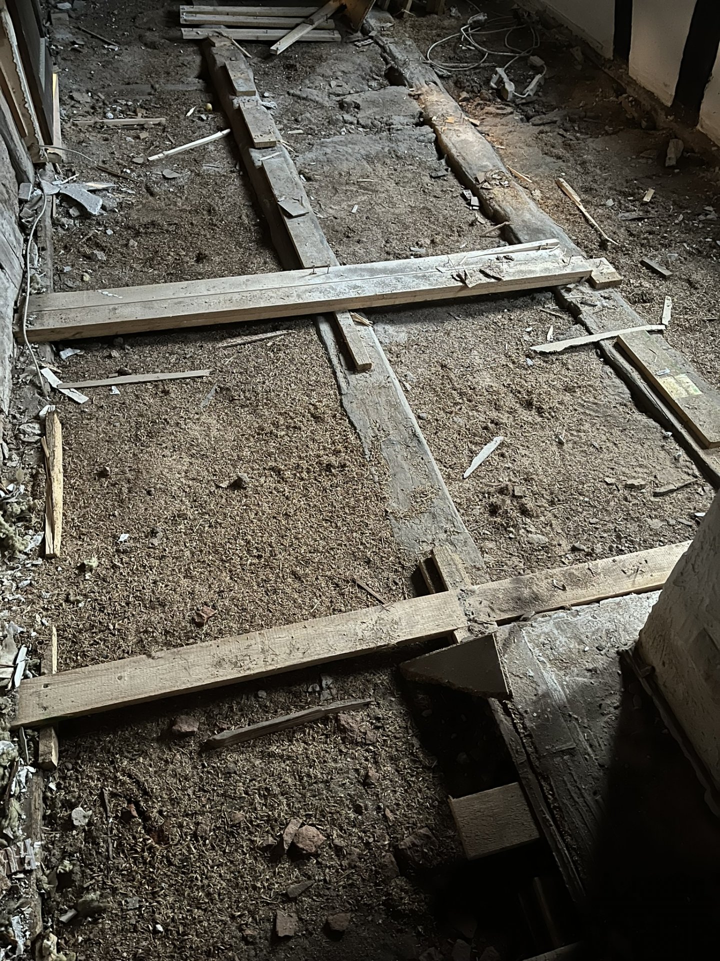

    ich bin nach wie vor etwas unschlüssig, wie wir die Situation lösen sollen:
    OG und DG ist eine Holzbalkendecke (Eiche). Die Balken sind relativ uneben und auch nicht gerade. Seitliches Anlaschen von KVH wird nicht funktionieren (Rücksprache mit Statiker). Der Aufbau soll so gering wie möglich sein, da die Decken aktuell von OK Balken zu UK Kehlbalken schon nur 2,40cm sind.
    Eine Idee war, mit KVH 4/8 (liegend) auszugleichen. Der Aufwand, alle 30cm entsprechende Unterleghölzer zu basteln, ist aber enorm.
    Da kam die Idee auf, ob ein Ausgleich mit Stezlagern funktionieren kann. Die gibts schon ab 8mm Aufbauhöhe und das wäre von der Montage her deutlich zeitsparender.
    Aufbau nach oben: Ausgleich auf Deckenbalken, 2x 15mm OSB, FBH, Trockenestrich 25mm.
    Meinungen dazu?

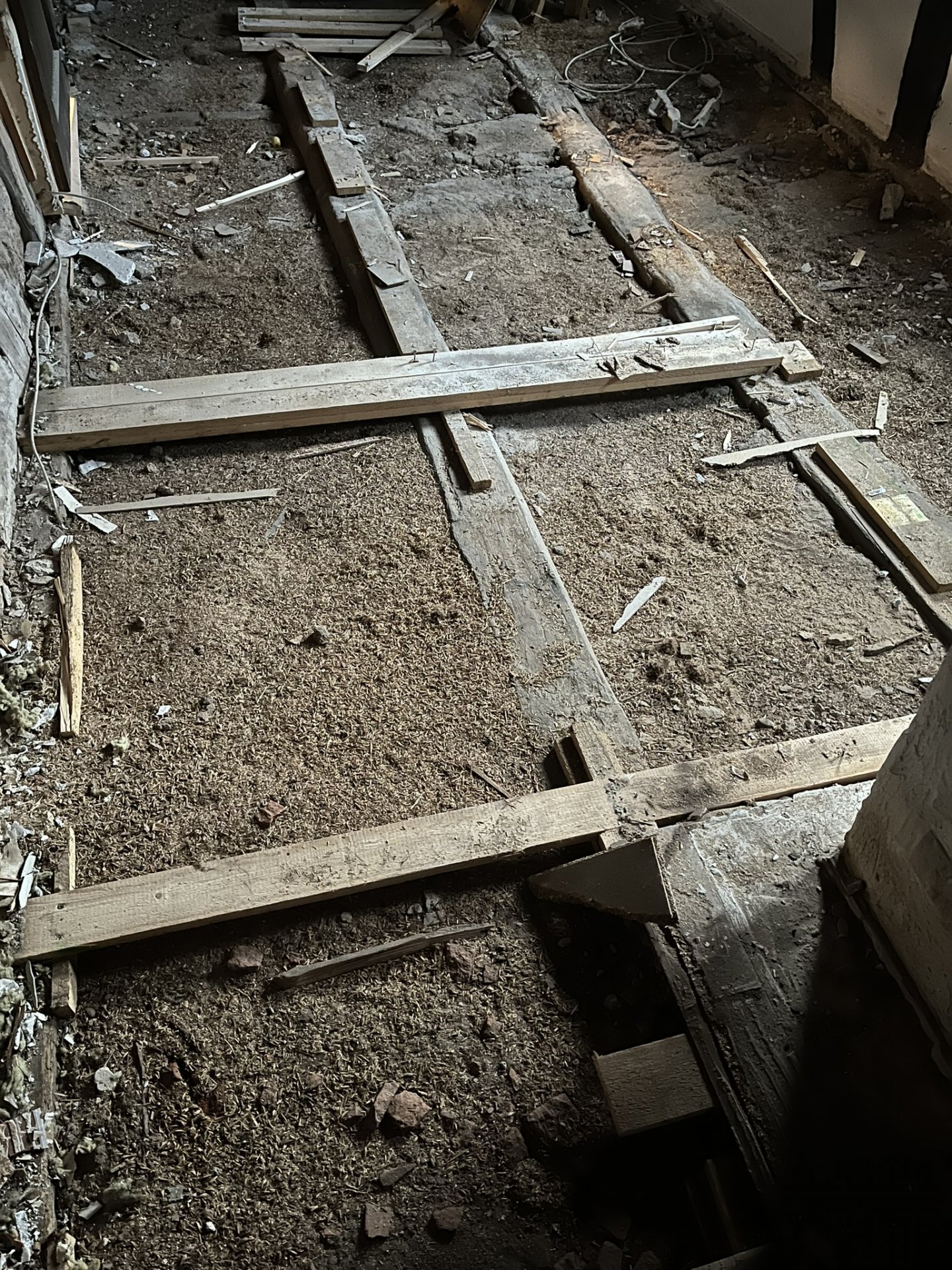

    Ich hab kein besseres Bild zur Hand. Längs laufen die Deckenbalken aus Eiche. Die sind sowohl seitlich als auch oben drauf sehr uneben. Zu uneben, um da einfach KVH o.ä. dran zu machen für eine Ebene.
    Die Deckenbalken werden komplett freigelegt, also auch die Schüttung kommt raus.

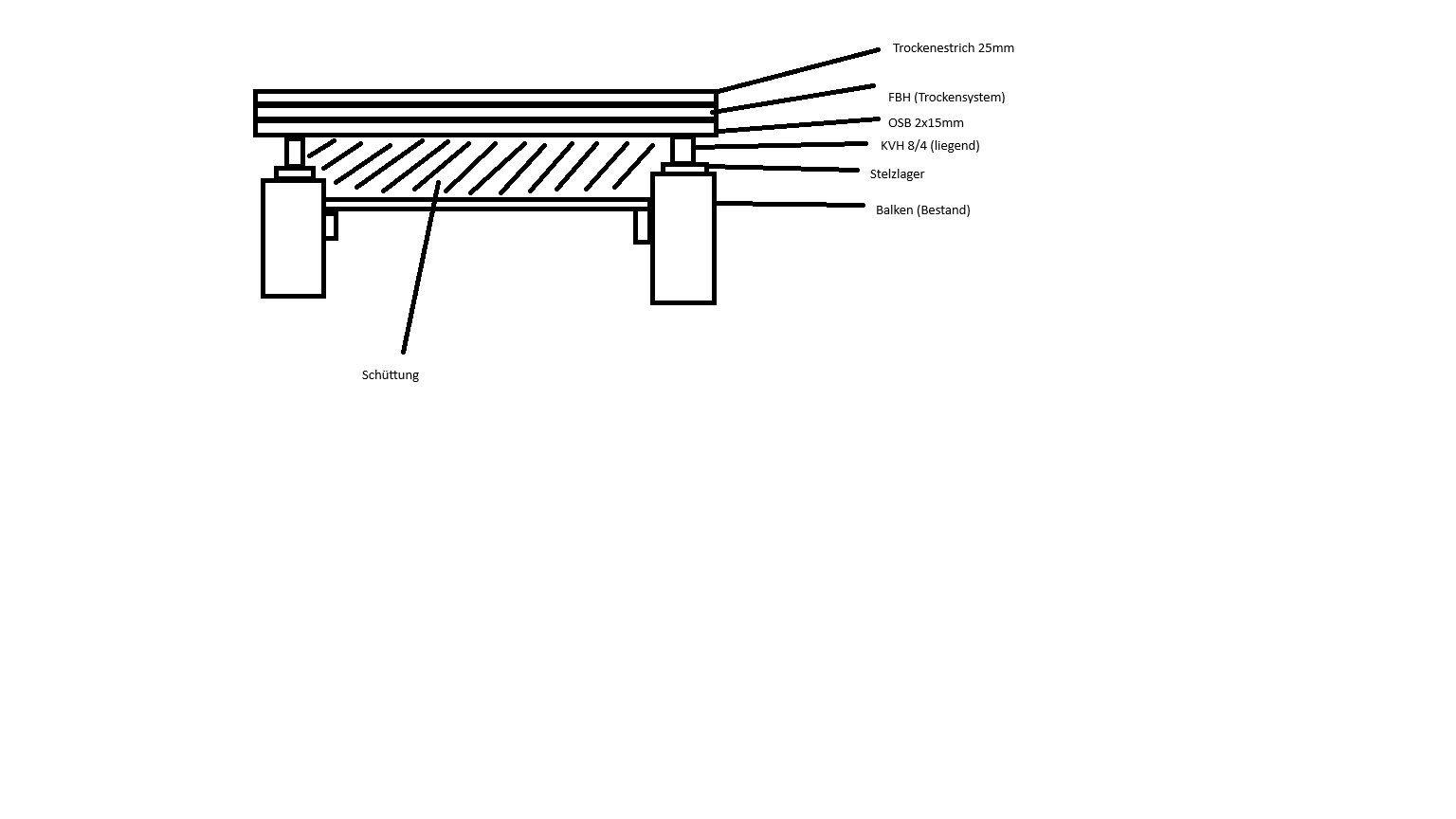

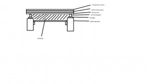

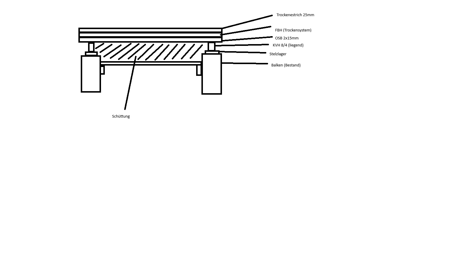

    So soll der künftige Aufbau dann aussehen.
    Die Deckenbalken bleiben vom Stockwerk drunter sichtbar. Zwischen die Balken kommt ein neuer Fehlboden mit Schüttung. Auf die Balken dann Stelzlager, darauf KVH 4/8 liegend, darauf OSB; FBH, Trockenestrich.
    Ich bin bei der Aufbauhöhe relativ eingeschränkt durch Türdurchgänge, Brüstungs- und Deckenhöhe. Insgesamt sollten es max. 14cm werden.
    Mit dem Aufbau wär ich bei 13-14cm.
    Stelzlager 8-20mm
    KVH 40mm
    OSB 30mm
    FBH 25mm
    Trockenestrich 25mm

    Verkehrter Ansatz , du nimmst die Schüttung ja auf , Bohlen vertikal links und rechts , als Verbindung Sattelstücke die auf deinen Balken liegen ggf fräst etwas , du könntest auch mit Spindeln oder gekröpften Beschlägen arbeiten.

    Problem ist, dass die Balken enorm krumm sind. Mit ein bisschen Hobeln ist es da nicht getan. Auf den Balken sind Berge und Täler von mehren Zentimentern.
    Beim seitlichen Anlaschen hab ich mehrere Probleme:
    - Die Balken sind sehr krum, da bekomme ich keine kraftschlüssige Verbindung hin
    - Die Flanken sind nicht annähernd senkrecht, d.h. die angelaschten Balken würden "kreuz und quer" stehen
    Laut Statikertermin vor Ort benötige ich auch keine statische Ertüchtigung, die Balken sind noch gut in Schuss und tragen das Gewicht locker. Daher war eben die Idee, "auf" den Balken auszugleichen.

    Würde OSB gerne zweilagig ausführen, zweite Lage um 90 Grad gedreht und verleimt.
    Ja, ich meinte "mehrere Zentimeter". Ich hatte die Hoffnung, dass ich mit Stelzlagern schneller vorankomm als mit Unterlegen von OSB, Multiplex und Co.
