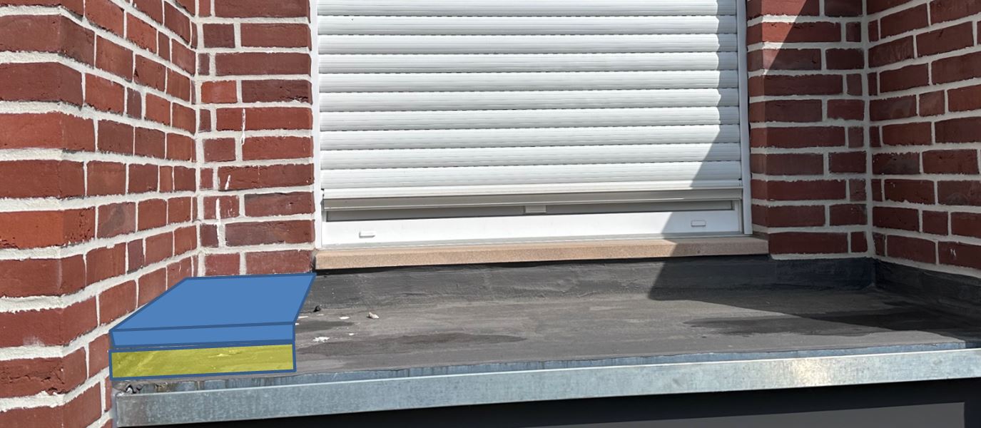

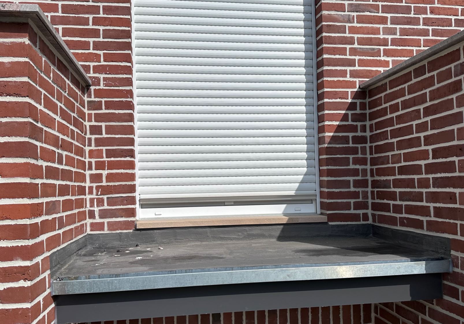

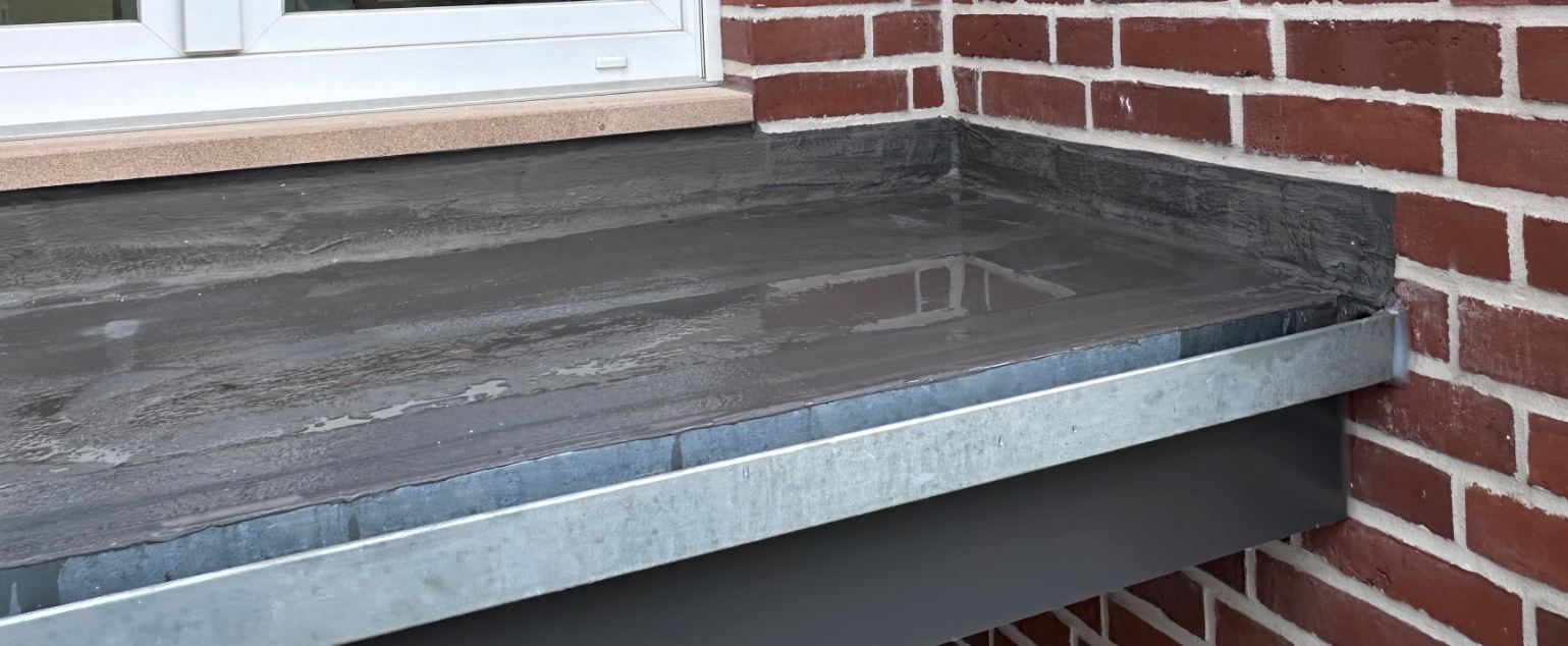

    wir haben unseren kleinen Balkon - gleichzeitig Vordach der Haustür - abdichten lassen. Zugleich ist eine Kastenrinne montiert worden, damit das Wasser abgeleitet wird (Wasserspeier durch die Mauer).
    Nun möchten wir den Belag (80 x 40 x 3 Keramikplatten) auf Stelzlager legen. Dann muss auch noch ein Geländer montiert werden.
    Frage 1: Gibt es für Stelzlager ein System, welches besonders zu empfehlen ist?

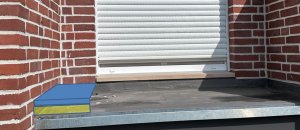

    Frage 2: Wie auf dem dritten Bild grob skizziert (gelbe Markierung), bleibt doch dann irgendwie ein von vorne sichtbarer Hohlraum zwischen Balkon und Platte, oder? Wie wird der denn möglichst elegant verschlossen?
    Frage 3: Das Geländer sollte nicht zu klobig sein, gerne auch mit Glaselement... Habt ihr dazu ein paar Inspirationen?
    Vielen Dank vorab für eure Tipps

    Gibt genügend Anbieter im Netz die Geländer auf Maß zur Selbstmontage in allen Varianten anbieten. Such dir da das für dich passende aus. Den Spalt von Vorn kann man mit einem gekanteten Lochblech verschließen.

    das Abschlussprofil vorne ist nicht das einzigste "Problem".
    Vor der Tür sollte eine Entwässerungsrinne hin damit kein Regenwasser ins Haus eindringt.
    Zwischen Mauer und Platte muss eich ein Abstanzhalter hin, Keramikplatten dürfen nicht direkt and die Mauer sonst splittern die, Garantiert.
    Stelzlager kann man in jede Ecke der Platten bis zu 60 cm legen, bei 80cm muss eine in die Seitenmitte.
    2 cm dicke Platten machen's genaus gut wie 3cm Platten, Kosten aber weniger und wiegen weniger, auf so einem kleinen Balkon kommt bestimmt kein schwergewicht wie ein kinder Plantschbecken drauf.
    Zu deinen Fragen:
    1) Ich Würde mir Stelzlager von DPS hohlen oder Terralis Premio Stelzlager, ist aber Geschmacksache.
    2) Eleganteste Lösung ist den Spalt mit den selben Platten zu Verkleiden, dazu gibt es extra Metall halter die auf die Stelzen kommen, andernfalls big es Metallische Abschlussprofile, tausende
    Beim Geländer kann ich nicht Helfen, hab immer Platten gelegt, würde aber Glas vermeiden, schwer aussen zu putzen und jeder spaziergänger kann dir ins Haus gucken.

    Zu 2: musst das Geländer nur weit genug nach unten ziehen…
    Befestigung auf der Stirnseite der Platte oder wie ist das eigentlich geplant?
    Und natürlich nimmt man (nicht transparentes) Glas.
    zu viel würde ich da allerdings nicht investieren. Diese 2 qm betrittst du doch keine 5 mal im Jahr. Oder setzt sich etwa jemand über die Haustür?

    In der Befestigung des Geländers bin ich flexibel.
    Ich ging nun davon aus, dass man rechts und links im Klinker befestigt.
    Vor die Stirnseite des Balkons ist jetzt eine Trespa-Platte geklebt worden. Wenn ich da was befestigen müsste, wie gehe ich da vor? Etwas größere Löcher in die Trespa-Platte bohren um dann durch diese größeren Löcher mit einem Schlagbohrer in den Beton zu kommen?

    Die Platten auf dem Stelzlager sollten "Mobil" bleiben.
    Normalerweise habe alle Produzenten einen wand abstandhalter der zwischen Fliese und Mauer gelegt werden, normalwerweise auf den Kopf der Stelzen.
