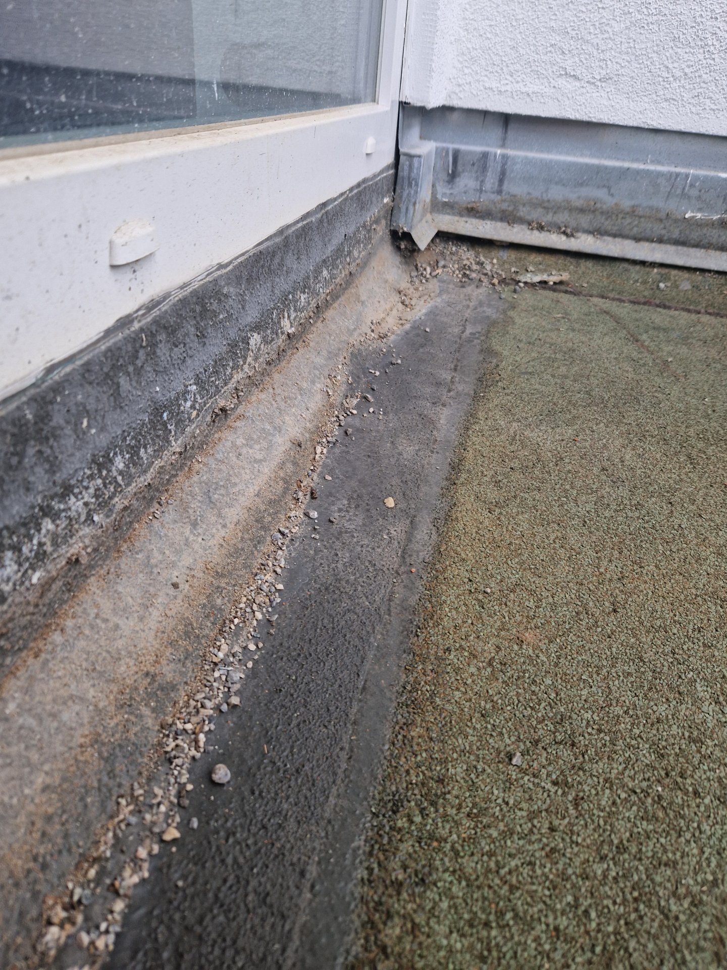

    ich mache gerade den Boden meines Balkons/Loggia neu.
    Zuvor waren Betonplatten (ca. 4 cm) auf Splittbett (6-7 cm) verlegt. Beides habe ich entfernt, da die Platten beschädigt waren und das Wasser im Splittbett nicht mehr abgelaufen ist. Unter dem Splittbett waren/sind Bautenschutzmatten, Vlies und darunter Bitumenbahnen.
    Statt dem Splittbett will ich nun Stelzlager/Plattenlager (darunter wieder Bautenschutzmatten) in Kombination mit Feinsteinzeug (2cm) verwenden. Es soll dieselbe Bodenhöhe wie zuvor oder 1-3 cm höher erreicht werden.

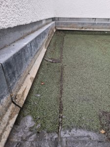

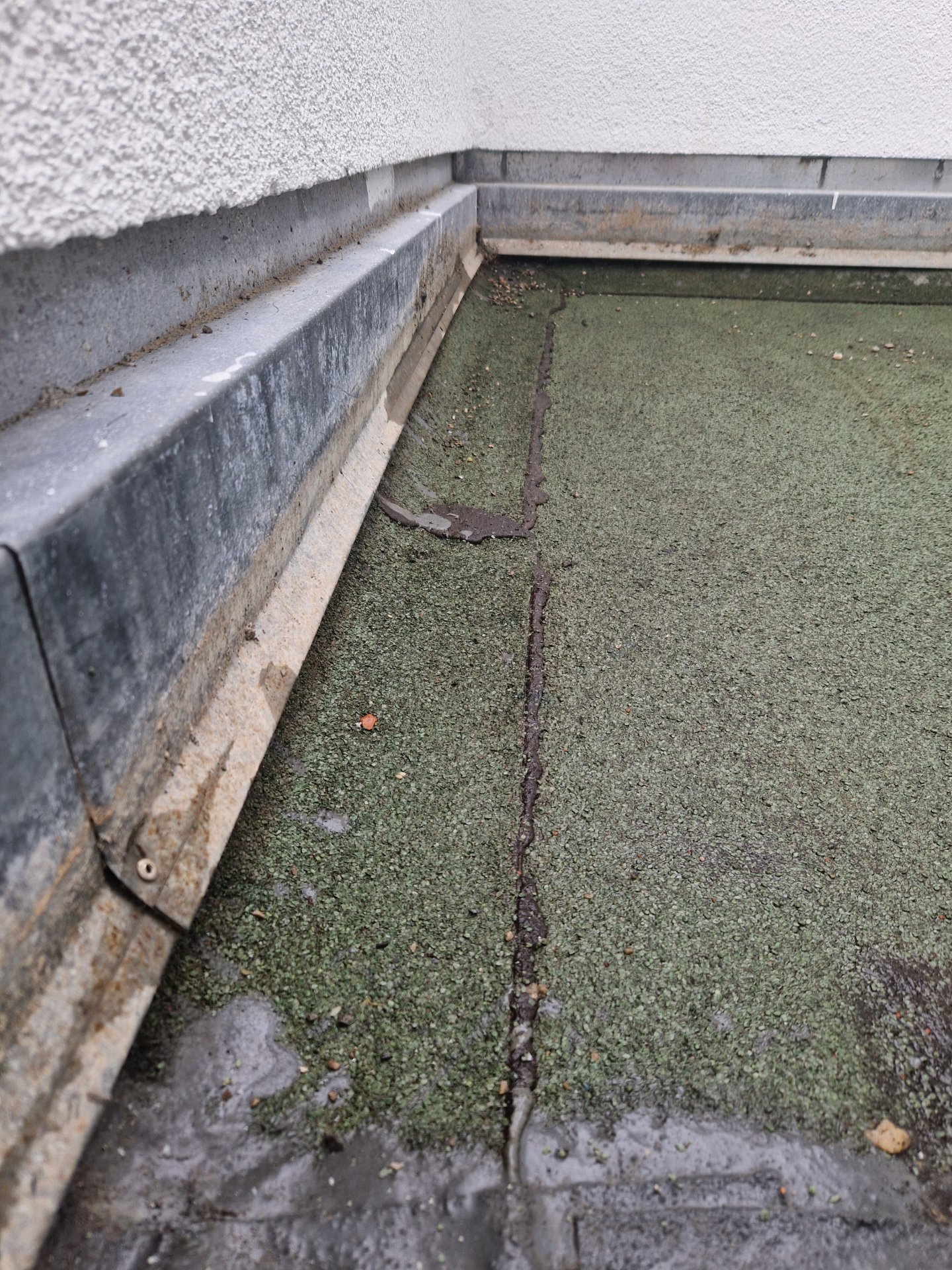

    Mein Problem ist, dass unter dem Splitt nun abgerundete Kanten/Schrägen an allen vier Wänden zum Vorschein gekommen sind. Diese sind unterschiedlich groß. Die größte Rundung ist ca. 5cm horizontal und 6cm vertikal. Auf jeden Fall zu uneben, um einen guten Untergrund für die Stelzlager zu bieten.
    Ich habe leider keine perfekte Idee, wie ich trotzdem Stelzlager randnah hinstellen kann und nichts im Internet gefunden.
    Meine einzige Idee: um den Rand einen "Sockel" aus Styrodur bauen, auf dem nur die äußersten Stelzlager stehen. Das Styrodur müsste ich natürlich genau an die Schrägen/Rundungen anpassen. Wäre das eventuell eine geeignete Lösung? Wie verklebe ich diese, damit das Styrodur nicht verrutscht (am besten so, dass man das Styrodur in ein paar Jahren problemlos wieder entfernen kann)? Muss man sonst etwas beachten?

    Bautenschutzmatte nicht vergessen, Mörtelsäckchen sind hier die Lösung kostengünstig und einfach in der Handhabung.

    Ich würde versuchen in den Schrägen mit Mörtelsäckchen zu arbeiten und den Rest mit Stelzlager.
    Alles mit Unterbauen würde wahrscheinlich mit der Zeit Kippeln.

    Das ist unproblematisch du brauchst nur einige Plastikbeutel ( Tiefkühl zum Beispiel) , Betonestrich oder Sand plus Zement , relativ trocken mischen , max von der Feuchte stampffest , das bindet dann ab und zieht Feuchte aus der Umgebung.

    Ich habe es gerade mit Mörtelsäckchen ausprobiert. Leider funktioniert es nicht so wirklich. Vielleicht kann mir jemand von euch nochmal einen Tipp geben?
    Ich habe mich bei der Höhe des Splittbetts leider auf die Baupläne verlassen. Ich habe daher gerade nachgemessen. Wenn ich mit Plattenlagern die Höhe, die ich möchte (ca. 2 cm höher als zuvor) einstelle, erreiche ich bis zu 14 cm. Ich glaube, das ist auch das Problem mit den Mörtelsäckchen.
    Ich habe jetzt 6l Gefrierbeutel genommen und in jeden ca. 4l Betonestrich erdfeucht eingefüllt. Wenn ich die Säckchen nun so forme, dass ich die Höhe erreiche, habe ich nur eine geringe Auflagefläche an den Platten (weniger als 5x5 cm insgesamt; nicht pro Platte).
    Ich habe es trotzdem mit zwei Platten versucht:
    Ich habe die erste Platte ausgerichtet (in beide Richtungen im Wasser). Dabei alle Mörtelsäckchen etwas höher geformt als benötigt, damit ich alle leicht verdichte beim Ausrichten. Das Problem: die Platte wackelt leicht. Die festen Ecken (die nicht wackeln) der Platte sind das Plattenlager und ein Mörtelsäckchen. Wenn ich mit einem Gummihammer die Ecke mit dem Mörtelsäckchen leicht absenke, sorgt die Schlagkraft aber dafür, dass die anderen beiden Mörtelsäckchen sich auch absenken (vermutlich da eine geringe Kraft bei der kleinen Auflagefläche reicht, um die anderen Mörtelsäckchen auch zu verformen).
    Ich habe es trotzdem weiter probiert und eine zweite Platte daneben gesetzt: ein Mörtelsäckchen reicht jedoch nicht, um beiden Platten eine gute Auflagefläche zu bieten. Resultat ist, dass eine der beiden Platten immer absinkt.
    Mache ich irgendwas falsch?
    Oder funktionieren Mörtelsäckchen bei der Höhe nicht?
    Natürlich könnte ich es jetzt mit noch größeren Beuteln probieren, aber da ist mir der Aufwand zum Anrühren von >300 kg Beton ehrlich gesagt zu viel (ich habe leider keinen Betonmischer :lock)

    das geht noch so gerade
    nimm für jede ecke einen Mörtelsack das ist für Anfänger leichter
    wenn nötig mehr Mischung einfüllen
    Erdfeucht andrehen gibt Muckis :biggthumpup:
    in einer Maschine geht das nicht gut erdfeucht bleibt kleben
    du kannst auch die Abschnitte vorher drunterpacken um etwas höhe zu gewinnen

    Geh in den Baumarkt und leg einfach billigste Pflastersteine drunter

    Mörtelsack soll doch bloß die Rundung ausgleichen um dann das Stelzlager drauf zu stellen oder hab ich nen Denkfehler dann passt das doch mit der Höhe?
