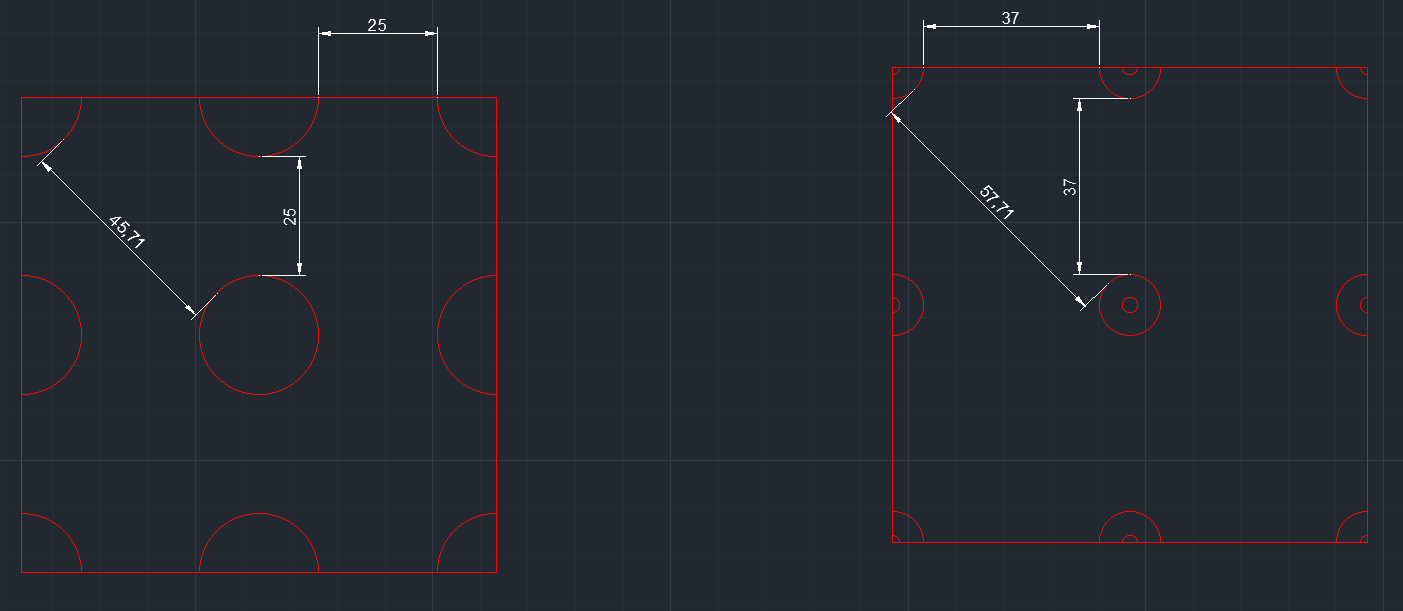

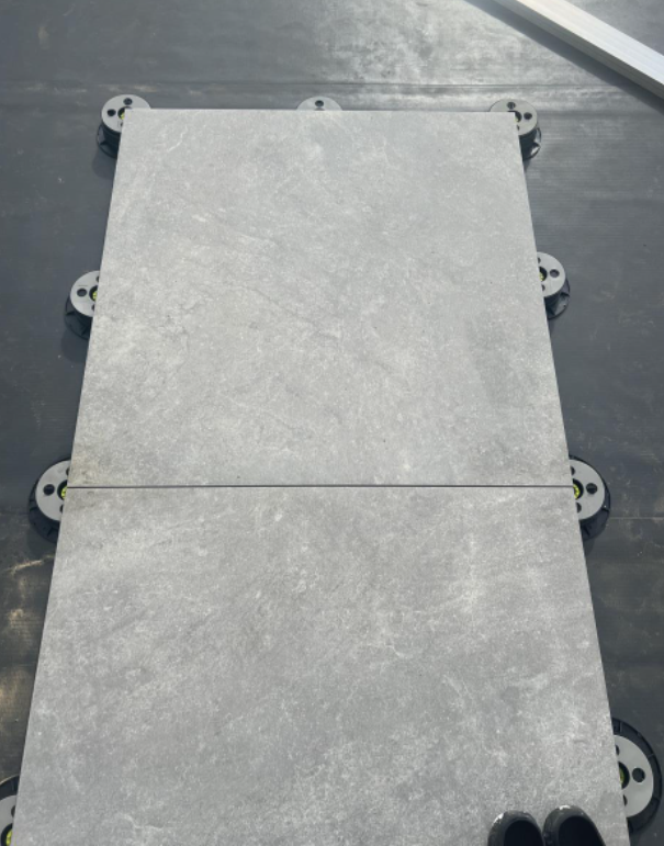

    Liebes Forum,
    mein erster Beitrag und über die Suche habe ich nicht wirklich was passendes für mich gefunden.
    Ausgangslage Terrasse mit ca. 60m2 im ersten Stock (darunter ist die Werkstatt)
    Aufbau:
    Betondecke
    Bauder Thermofol U18 Abdichtung
    Gefälle 1,5%
    5cm Aufbauhöhe bei Tür bis 13cm.
    Ausgelegt ist alles für eine Ebene Terrasse mit Wasserführender Line auf der Thermofol-Abdichtung - sprich Stelzlager.
    Fliesen die verwendet werden sollen sind 100x100x2cm
    Selbstnivellierende Stelzlager von Profilitec (um die 300 Stück)
    Auflagepunkte pro Seite 3 und in der Mitte 1x
    Jetzt hab ich doch bedenken das auf Grund der Größe unter Umständen was brechen könnte. Hab mal Versuchsweise 2 Platten so wie ich das plane aufgebaut. Ein Paar mal drauf rumgehüpft - kein Problem - trotzdem ein ungutes Gefühl (Auflagefläche ist ja immerhin nur 0,05m2)
    So jetzt hab ich so Systeme wie TerraMaxx von Gutjahr oder Troba-Stelz von Schlüter gesehen. Im Prinzip ein Stelzlager aus Drainbeton. Jedoch ist die Auflagefläche um einiges größer. Ich würde mir diese Lager selbst bauen vom Prinzip her nicht schwer, funktioniert und die Auflagefläche bei einem 25cm Stelzlager steigt auf 0,2m2 pro Platte.
    Vorteile wäre in meinen Augen die "Massivere" Verlegung und nicht ganz so hohles Auftreten. Mehr Sicherheit gegen durchbrechen. Viel Günstiger. Mehr Arbeit.
    Würdet ihr sowas machen oder doch lieber die Stelzlager verwenden. Gibt es was, was ich übersehen habe?
    Vielen Dank für eure konstruktiven Beiträge.

  7. #7 Sturmanskie, 19.05.2022
    Sturmanskie
    Sturmanskie
    19.05.2022
    so wie auf den Bildern und der Zeichnung von mir zu sehen. 3/Seite 1 in der Mitte also 9 Punkte. Ich glaub denen schon, wird auch halten. bin ja mit meinen 100kg schon drauf herumgehüpft und es hat gehalten. denke halt das die Drainbeton Variante doch noch stabiler ist
  8. BaUT
    9.417
    5.917
    Ja - dachte ich mir auch, dass man bei dieser Kantenlänge ein Zwischenauflager setzten muss.
    Antwort zu deiner Frage:
    1. Deine Zweifel bzgl. Bruch sind unbegründet.
    2. Wenn du es billiger haben willst, dann mach halt mit Mörtelstelzlager, aber wenn sich eines der Auflager mal verschiebt oder du mal eine Platte hochnehmen must dann bekommst du die Sache auf diesen "Einweg-Lagern" wegen der fehlenden Justierbarkeit kaum wieder richtig hin. Das ist meine Erfahrung der letzten 25 Jahre.

  13. #13 Sturmanskie, 19.05.2022
    Sturmanskie
    Sturmanskie
    19.05.2022
    Nachdem es eben ist (ohne Gefälle) ohne Fuge, somit ist das ein Thema mit dem reinfallen. dann wäre bei meinen Stelzlagern nur die Frage ob ich 2mm oder 4mm Fuge nehmen soll. Optisch wären auch die 4mm akzeptabel und hätte den Vorteil dass das Verstellwerkzeug durch die Fugen passt und somit ohne die Platte raus zu heben funktioniert.
  14. BaUT
    9.417
    5.917
    Sehr gut mitgedacht!!!
    Dann hast du ja alles schon berücksichtigt - prima.
