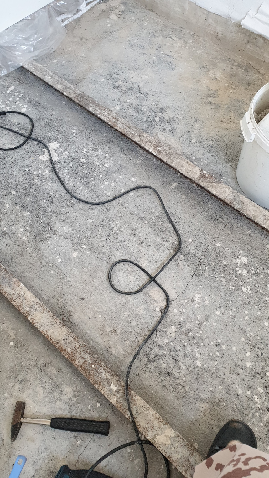

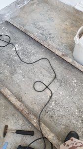

    Hallo, wir sind gerade dabei ein Badezimmer in einen Raum mit Elementdecke zu bauen. Für den Abfluss der Dusche wäre nützlich, wenn auch nicht UNBEDINGT notwendig, wenn ich das Abflussrohr an einem Ende etwas in die Elementdecke legen könnte. Kann ich darin, nahe am Träger, etwas Material wegstemmen? Die Oberfläche sieht sowieso gegossen aus, ist das überhaupt das tragende Material, oder sind die Elemente mit irgendwas vergossen und ich sehe eh, wenn ich beim Stemmen auf etwas Tragendes stoße? Die T-Träger stehen ca. 6cm aus dem Boden raus. (S. Bild.)

    Den Riss quer durch die beiden Felder würde ich mir genau anschauen . Was war an der Stelle vorher ? Badewanne? Generell würde ich die Finger davon lassen hier zu stemmen . Wenn überhaupt bohrkrone. Und nach Rücksprache mit Statiker vor Ort

    So wie ich das sehe ist dies keine Elementdecke sondern eine Stahl/Beton Verbunddecke
    Da etwas wegzustemmen ist Gefährlich, Hw. Kommt auch direkt am Träger oben die Scherbewehrung zum Vorschein.
