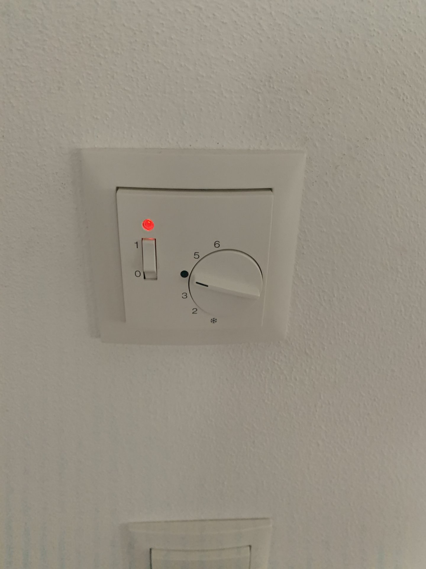

    Zusätzlich habe ich für jeden Heizkreislauf einen Raumthermostat (siehe Bild).
    Hier kommen jetzt die Fragen...Eigentlich dachte ich, dass ich jeden Heizkreislauf einzeln steuern kann. Wenn der Themostat auf "Aus" steht, dann ist der Kreislauf geschlossen (und somit die Heizung aus). Dem ist aber nicht so, Auch in den Räumen, die über den Thermostat auf "Aus" (led ist aus) stehen, sind beheizt.
    Noch dazu hab ich in einigen Räumen die Situation, dass das LED minimals leuchtet, obwohl der Schalter auf "aus" steht und nur wenn ich den Regler auf "minimal" stelle, geht das LED ganz aus. Das hab ich aber nicht in allen Räumen.
    Mache ich einen Denkfehler, oder wurden die Regler falsch angeschlossen? Irgendwie stehe ich gerade auf der Leitung...

    Zur LED kann ich nichts sagen, dass wäre eine Frage an dem Elektriker. Das sieht nach Berker aus, die haben eigentlich alle Datenblätter und Bedienungsanleitungen auf ihrer Webseite. Vielleicht kannst du da was mit anfangen.
    Zum ein/ausschalten der Heizung in einem Raum: woher nimmst du das Wissen, das trotz ausgeschaltetem Heizkreis der Raum weiter beheizt wird? Fbh sind wesentlich Träger als hK. Bis du eine Änderung der Einstellung spürbar merkst, vergehen oft einige Stunden.

    Ich habe die gleichen Regler. Wenn der Thermostat auf AUS steht, muss die LED auch aus sein, und der Raum wird nicht mehr beheizt. Wie zuvor beschrieben, dauert es aber durch die Trägheit der FBH mitunter viele Stunden, bis Du das merkst. Das lässt sich aber auch einfach an den Stellventilen prüfen. Mach mal bitte ein Foto vom Heizkreisverteiler der FBH.
    Das kenne ich von meinen Reglern so nicht. Ich würde mal deinen Elektriker dazu befragen.

    Im Datenblatt steht auch nur "an" bzw. "aus". ..
    Ich hatte es so festgestellt: Die Heizung war generell aus und in allen Zimmern sind die Thermostate aus "Aus" gestellt.
    Nur im Wohnzimmer habe ich den Thermostat auf "an" gestellt und die LWP in den Heizbetrieb genommen. Nach einiger Zeit wurde das Wohnzimmer dann auch schön warm (wie gewünscht), nur leider eben auch alle anderen Zimmer...

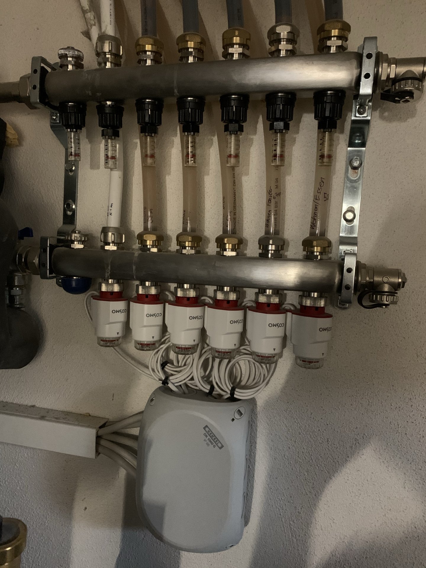

    Hier der Verteiler...wie erkenne ich es an den Ventilen?

    Das ist definitiv nicht richtig.
    Diese Ventile kenne ich leider nicht. Meine Ventile haben eine "Open" Stellung, und eine "Auto" Stellung. Mit Open sind sie immer offen. Mit Auto werden sie vom Thermostat geregelt. Haben deine Ventile soetwas auch?
    Falls nein, würde ich im Zweifel den Elektriker (oder denjenigen, der die Ventile angeschlossen hat) kommen lassen.

    Auf dem Vorlauf steht doch drauf, welches Ventil zu welchem Raum gehört. Durchflussmesser hast du auch (die durchsichtigen Röhrchen). Probiere aus, ob und wie sich die Optik des Stellmotors und der Durchfluss am Heizkreis ändert. Mach das genau für einen Heizkreis, dann darf sich das Verhalten Genau an einem Anschluss am Verteiler ändern.. Nur so siehst du, ob der richtige Stellmotor auf dem richtigen Kreis sitzt und die Elektrik richtig angeschlossen ist.
    Bei "aus" muss der Durchfluss am Heizkreis auf Null gehen

    Der Verteiler ist um 180° verdreht eingebaut oder steht das Bild auf den Kopf?

    Oder ist das gar eine Deckenheizung? :konfusius
