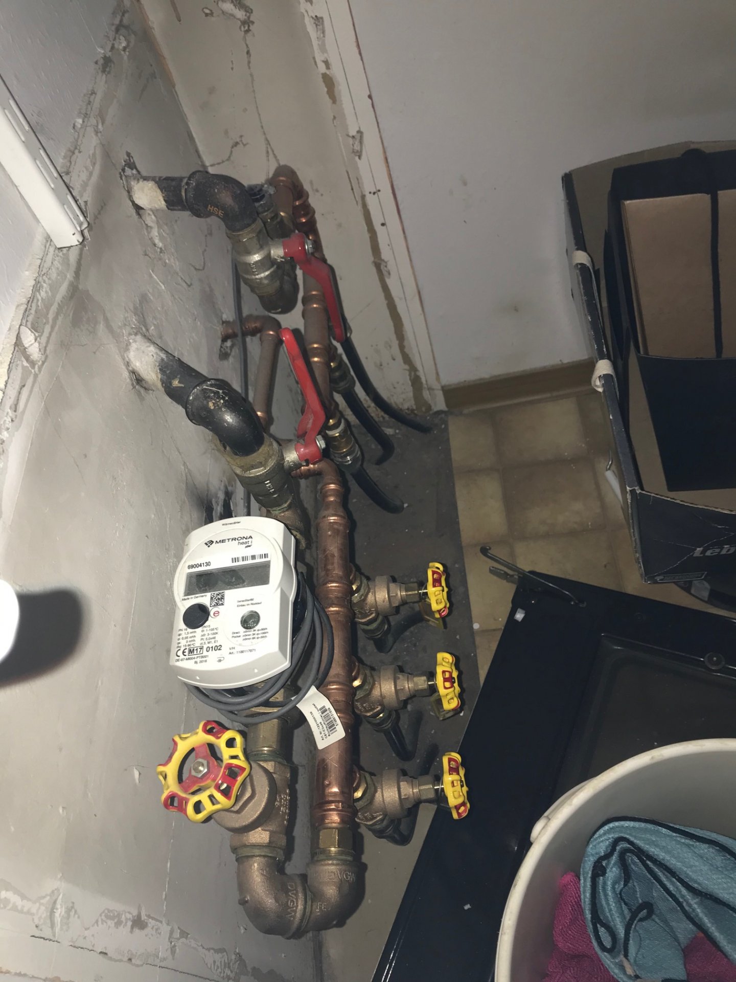

    Meine Schwester ist in eine Wohnung mit Fussbodenheizung eingezogen. Leider versteht sie die Handhabung dieser Heizung überhaupt nicht und hat obendrein eine Nachzahlung von 800 Euro erhalten.
    Ich habe sie gebeten mir ein Foto zu schicken damit ich ihr vielleicht aus der Ferne helfen kann.
    Allerdings bin ich mir auch unsicher, wie hier gesteuert wird.
    Kann mir jemand sagen, ob die drei nebeneinander liegenden rot-gelben Ventile auf dem Foto die Aufgabe haben, die Temperatur zu steuern? Muss man sich durch links oder rechts drehen langsam vortasten, um die richtige Temperatur zu finden?

    Ist die Heizung älter als Bj. 1995?
    Seitdem müssen nämlich zwingend automatische Einzelraumregler auch in FBH verbaut sein. Hier sehe ich noch nichtmal einstellbare Rücklaufverschraubungen, um den Durchfluss zu justieren.
    Welche Raumlufttemperaturen hat denn die Schwester immer gehabt? Weil, eine schlecht oder gar nicht eingestellte Heizung vernichtet die Energie nicht einfach, sondern macht die Räume unerträglich warm.

    Da muss doch noch irgendwo etwas installiert sein.
    Auf dem Bild sieht man nur den Wärmemengenzähler.

    Eine Regelung kann m.E. nirgends sitzen, weil dann am selbstgebastelten Verteiler (der @Hercule nicht sieht?) irgend welche Stellorgane sein müssten. Ich sehe 3 Rücklaufabsperrungen mit roten Handrädern und 3 Vorlaufanschlüsse ohne jede Absperr- oder Einstellmöglichkeit.
    Wenn die "Schlangen" neu verlegt sind, gilt das GEG mit der Pflicht zur ERR.

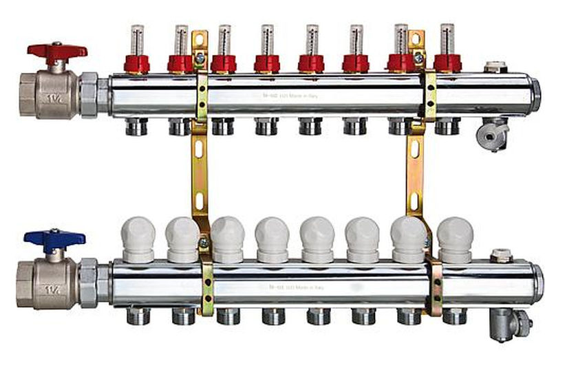

    Hab ein Foto von einem System gefunden, wie es sein könnte:
    Sieht schon erheblich anders aus als die jetztige Anlage, oder.

    Wenn Die FBH nach 1995 eingebaut wurde, ist ERR Pflicht und keine Behörde in Deutschland, würde bei einer FBH in einer vermieteten Wohnung eine Befreiung erteilen.
    Schick Deine Schwester mit der Betriebskostenabrechnung zum Mieterverein. Die werden ihr mitteilen, wieviel sie zurückbehalten oder -fordern kann.
    Aber verbraucht hat sie die Wärme selber, nicht die Heizung.
