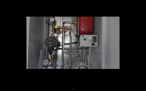

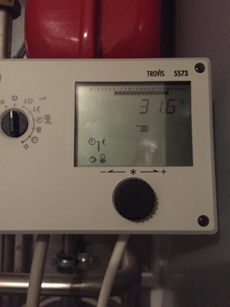

    Ich werde mal die Unterlagen der Heizung nach den Kenndaten durchsuchen .
    Was ich gefunden haben, ist schonmal ein Bild der Anlage, aber das hilft ja wahrscheinlich nicht viel. Screenshot_2015-09-08-10-19-03.jpg

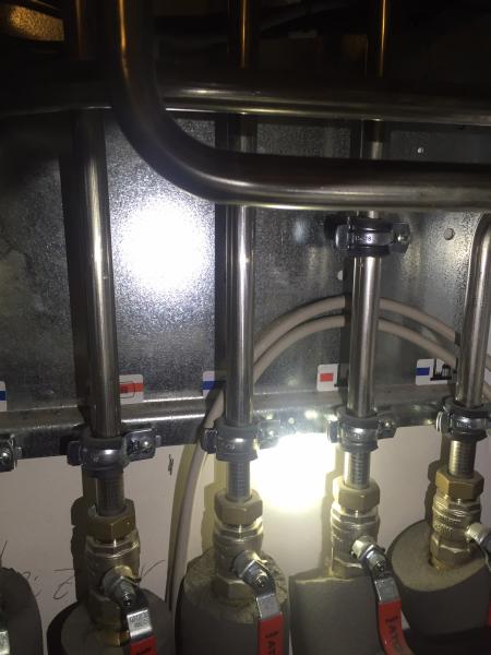

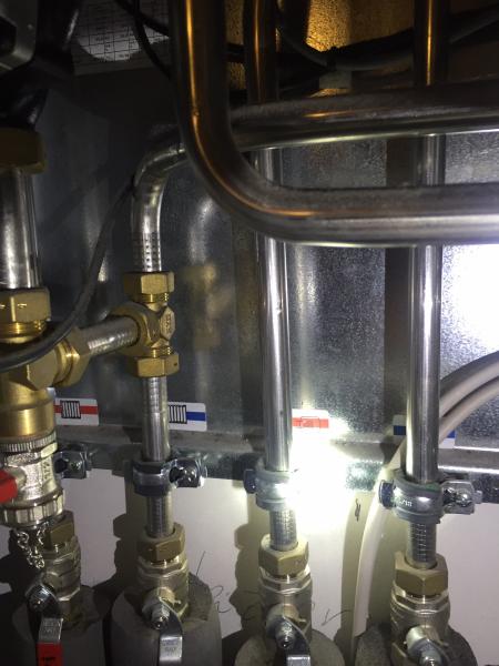

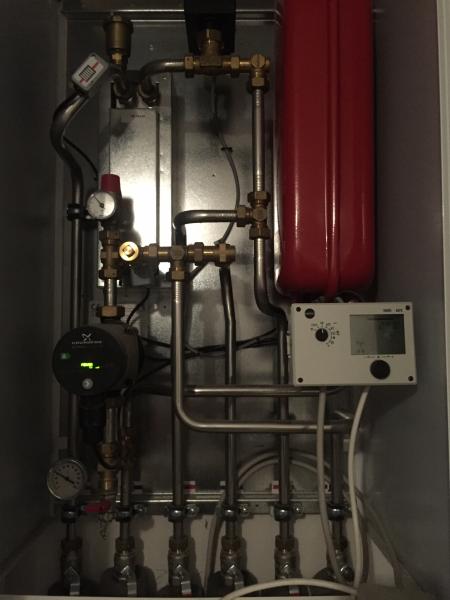

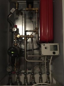

    Hallo nochmal,
    ich habe mal ein paar Bilder der Heizungsanlage beigefügt. So wie es das sehe besteht die Anlage aus nur einem Heizkreis.

    Das sogenannte RTL ist alles mögliche, nur kein Ersatz einer Regelung.
    Es wird zwar gerne als solches verkauft, aber das eigentlich nur von Leuten, die sonst auch net so genau wissen, was sie tun.
    Die Heizung muß entweder um einen Regler erweitert werden, damit die FBH auch ordnungsgemäß funktioniert, oder der bestehende Regler getauscht auf ein Gerät, das alle Funktionen einbindet.
    Ob das dann mittels smartphone oder was auch immer gesteuert wird ist eher sekundär.

    Danke für deine Info. Könntest du das mit dem Regler genauer erklären.
    Ich will natürlich noch zum Fachmann aber hätte gerne vorher schon so viele Infos wie möglich.
    Wichtig ist halt, dass die neue Heizung mit an den gleichen Heizkreis angeschlossen wird, da wie gesagt damals beim Bau des Hauses schon eine Leitung dafür verlegt wurde.

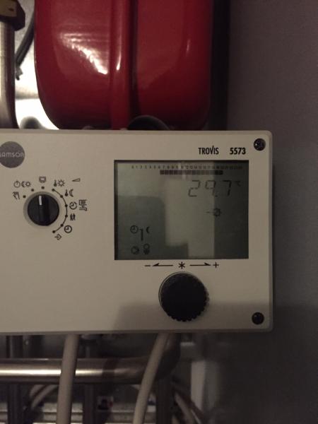

    Du brauchst einen Regler, der mischt (also aus heißem Vorlaufwasser und dem kälteren Rücklaufwasser ein nurmehr warmes Wasser für die FBH macht)!
    Dieser kann ohne weiteres beim FBH-Verteiler angeordnet werden.
    Notfalls wäre sogar ein ungeregelter Handmischer besser als nichts.
    Der RTL hingegen prüft nur, ob aus dem Rücklauf der FBH zu heißes Wasser kommt und würgt dann deren Durchfluß ab.
    Sie ist dann in ihrem Anfangsbereich trotzdem zu heiß, dafür im Endbereich zu kalt.
    Das ergibt eine schlechte Wärmeverteilung und eine unnötig hohe Materialbeanspruchung (verkürzt die Lebensdauer).

    Regler für zwei Witterungsgeführte Vorlauftemperaturregelungen.
    Fabrikate gibt's von billichwillich bis hochwertig- Produktnamen sind hier im Forum nicht so gerne gesehen...
