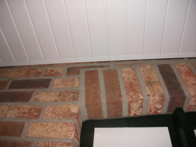

    Hallo Leute,
    ich wäre für unabhängige Meinungen, am besten mit Sachverstand, dankbar. Thema ist der Stichbogen auf folgendem Bild:
    Entspricht es anerkannten Regeln der Technik, die waagerechten Steine beim Stichbogen derart zuzuschneiden (bis zur Hälfte durchschneiden und die obere Hälfte spitz auslaufen lassen)?
    Ich freue mich über jede Antwort!
    VG

    ist schon eine "Interpretation" des Mauerwerks (innen)
    wenn man sowas als äußerliche Verblendung machen würde wäre das fraglich. sieht schon komisch aus, halten wird das sicherlich

    Das Bild IST eine AUSSEN-Aufnahme. Diese "Qualitätsarbeit" findet sich findet sich bei allen Fenstern am Haus. Gibt's da irgendeine DIN Vorschrift, nach der das vernünftig zu mauern ist?

    Was gefällt ihnen nicht? Können sie ein vernünftiges Bild einstellen? Für sowas gibt's kein DIN Normen.

    hallo
    was willste sonst machen, im bogen mauern.
    gut die höhenstaffelung könnte etwas eleganter die horizontale fuge aufgreifen, aber sonst so what bauherr will bögen hat er jetzt.

    Man hätte ansonsten die stehenden Steine auf unterschiedliche Länge schneiden müssen.
    Aber der Ausführende hat ja offenbar schon mit dieser Schlichtversion so seine Probleme gehabt (wenn ich mitr die satte Fugenbreite so ansehe)...

    die fugenbreite wird gegen die mitte noch grösser und v-förmig.

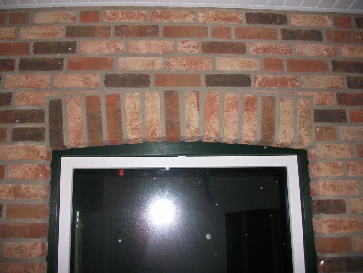

    man kann das besser beurteilen, wenn ein foto vom gesamten bogen eingestellt wird.
    wurde der bogen geplant oder wurde dem maurer nur mitgeteilt - mach ,al bogenförmig?

    Hier nochmal ein neues Bild. Was mir nicht gefällt ist direkt der Stichbogen selbst, sondern die eigenartig zugeschnitten Steine im Widerlagermauerwerk.
    An Julius:
    Meinst Du, die Fugenbreite ist zu groß geraten? Gibt es Normen? Was müsste ich ggf. nachmessen?
    An rolf a i b:
    Auch für Dich mal ein Bild von einem ganzen Stichbogen. Die Stichbögen waren von Anfang an eingeplant und sind Vertragsbestandteil. Das war keine Schnellschuss-Idee.

    Was genau meinst Du mit "eigenartig zugeschnitten"?
    Die Schrägen links und rechts oder die schlanken Keile oben?

    Ich finde die horizontal liegenden sehr flach zugeschnittenen Steine eine sehr elegante Lösung. Was mit nicht gefällt ist die Ausführung des Bogens selber. Das ist nicht rund, das sieht mehr aus wie zwei schenkel eines Dreiecks. Und DAS sticht unangenehm ins Auge.

    Aber bei dem flachen Bogen ist das auch schon ne Kunst, das rund aussehen zu lassen...

    Laienmeinung: Sieht doch gut aus. Ganz schöne Arbeit die Steine so zuzuschneiden, ein etwas faulerer Maurer hätte vielleicht einfach nur mehr Mörtel genommen?

    Naja, mehr Mörtel hat er ja schon in den übrigen Fugen genommen...
    Ansonsten;
    Stimmt beides (ist dreieckig - und nicht einfach, es besser zu machen (wenn man kein passendes Lehrgerüst hat).
    Es ist übrigens auch eine gerade Anzahl stehender Steine.

    1) Warum regt man sich über die Keile auf, wenn man gleichzeitig (und optisch viel grausamer) bei einem Segmentbogensturz ein Fenster mit geraden Oberstücken einbaut. :yikes
    2) Solche Keile kommen halt dabei raus, wenn man die Stürzhöhenplanung ohne ein Schichtmaß und eine entsprechende Zeichnung festlegt!
    Wer viel spart, muss halt mit Keilen über keiligen Fensterrahmen leben!

    ja sieht ganz furchtbar aus mit der geraden Oberkante des Fensters.... ein Wunder, daß kein Spalt entstanden ist
    Ansonsten: Standard, daß so gearbeitet wurde - der Maurer hat einfach verglichen wo er mehr schneiden muss und hat sich für diese Ausführung entschieden - da sonst nix vereinbart war.

    Vielleicht bin ich blind aber anhand Bilder kann ich nichts feststellen. Der Bogen ist steingerecht erstellt.

    Ich hab mir dasselbe gedacht wie Ralf Dühlmeyer. Fürchterlicher Stilbruch eckige Fenster in runden Bögen :cry

    dabei sollte es doch so schön gemütlich werden mit den gemauerten bögen und den rechtwinkligen fenstern. mein verständnis für die miserable optik hält sich in grenzen, denn die war gewollt.
