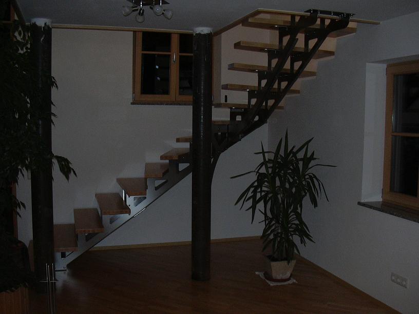

    Folgende Situation:
    Wir haben eine Stiege aus Edelstahl und Holz gebaut, am Wochenende haben wir diese auch montiert.
    Dabei ist folgendes Problem aufgetreten:

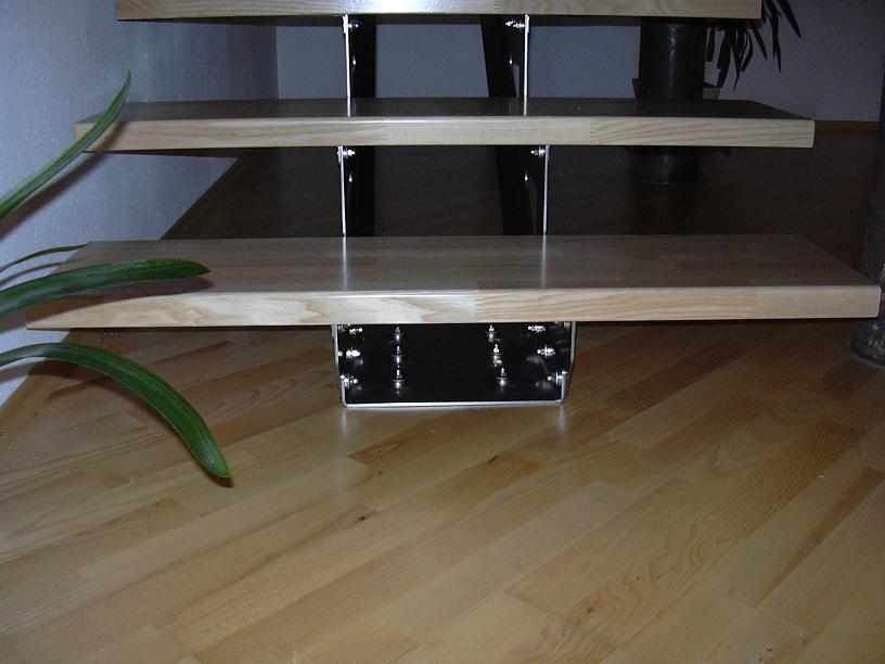

    Am untern Ende (siehe Fotos) haben wir eine Konsole gebaut welche auf den Estrich geklebt werden sollte. Das hat soweit git funktioniert, also Parkett ausgeschnitten, Estrich angerauht, Edelstahl angerauht, Montagekleber Spezial von Hanno drauf und über Nacht ankleben lassen. Leider hält der Kleber die belastung nicht, wenn man seitlich auf die unteren Treppenstufen steigt bewirkt das Verdrehmoment eine Hebelwirkung welche ein ablösen des Klebers zur folge hatte. Fazit: Man sollte nicht auf die Treppen seitlich steigen wenn man 100 kg hat :-). Meine Frage nun: Gibt es alternative Kleber welche das Edelstahl mit dem Zementestrich wirklich Bombenfest hält? An der Decke wurde das ganze mit Schwerlast Ankerdübeln befestigt, hält Bombenfest! Ich will den Estrich nicht anbohren wegen Fussbodenheizung welche in diesem Bereich einen sehr kleinen Verlegeabstand hat!
    Also der Kleber sollte auch nicht oder möglichst wenig flexibel sein!
    Auf wunsch können noch mehr Fotos bereitgestellt werden!
    Mfg Mathae

    Ich sags mal so - ich hätte schon Bedenken, die Treppe auf einen Heizestrich zu STELLEN. Nachgerade dann, wenn durch die Verklebung noch Zugkräfte in den Estrich eingeleitet werden sollen, für die er weder ausgelegt noch geeignet ist.
    Treppe weg, mit Thermographie oder - folie die Heizschlangen suchen, den Estrich öffnen und die Treppe auf der Rohdecke abstützen.

    Alternativ:
    Unten eine Stahlplatte mit dem Treppenfuß verschrauben, die fast genauso breit ist und tief ist wie die unterste Stufe.
    Das verringert den wirksamen Hebel deutlich (und damit die seitliche Zugkraft).

    Hallo @ all,
    also die überdeckung sollte mindestens 50mm sein. Da die FB Heizungsrohre getackert sind, könnte es aber möglich sein dass die Rohre "aufgeschwommen" sind, und ich hab nicht unbedingt lust auf swimmingpool. :-)
    @ julius, an diese Möglichkeit habe ich auch schon gedacht, leider würde das optisch halt nicht so gut ausschauen... auch an einen Winkel an der Wand wurde bereits gedacht...aber das ist aus optischen Gründen Plan Z wenn wirklich nichts anderes geht :-(
    also mir wär am liebsten: Treppensockel weg (ist zerlegbar) ---> Estrich und Edelstahlplatte wieder vom alten Kleber reinigen ----> neuer Kleber darauf----> hält. Nur welchen Kleber nehmen?
    @ Ralf Dühlmeyer: warum haben Sie bedenken die Treppe da drauf zu stellen? Das "abstützgewicht" ist minimal, erstens weil die gesamte Konstruktion vielleicht 300 kg wiegt und zweitens ist die Hauptlast an der Säule. Diese wurde dafür ausgelegt. Eigentlich hätte die Stiege nur an der Säule hängen sollen, leider ist dies nicht möglich da sich die beiden Wangenbleche zu sehr verdrehen beim einseitigen begehen der Stiege (also entweder ganz links oder ganz rechts auf der Stufe). Die Verklebung mit dem Estrich sollte eigentlich nur die Verdrehung der Konstruktion verhindern.... Die Rohrortung stelle ich mir persönlich etwas schwierig vor weil erstens der Rohrabstand in diesem Bereich minimal ist (wegen 4 m Hohem fenster) und zwitens der Estrich eher dick genug gemacht wurde.
    Das abstützen an der Rohdecke wäre auch meine "lieblingsalternative" gewesen, leider trau ich mich nicht wg. plötzlicher wasserkühlung des Bohrers :-)
    Mfg Mathae

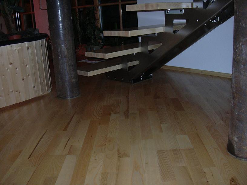

    Ist denn sicher, daß sich der Kleberverbund gelöst hat?
    Oder nicht doch einfach (wie oftmals bei überbelasteten guten Verklebungen ) die oberste Schicht des Estrichs abgehoben?

    hallo Julius,
    nein es ist sicher der kleber....Ich habe Zementestrich, diesen habe ich vor der Verklebung mit Drahtbürste von "sinterschicht" befreit. Vor dem Haus habe ich aus den resten des Estrichs einen Sockel gebaut ca 5 cm hoch, welchen ich wg. Fassade zum Teil weggestemmt habe. Der Estrich war derart hart, ich hab geglaubt der ist überhaupt nur aus Zement :-)

    vergiss das geklebe?
    ich würde an 2 stufen ein auflager an die wand schrauben die das kippen verhindern. so wie die treppe liegt, würde man die dinger eh nicht sehen.

    kleines Rechteckstahlprofil in die unterste Stufe einfräsen und mit der Säule rechts und dem Steg der Treppe verbinden
    kleben wird nix
    oder Diät :D

    und ein handlauf , geschickt geplant , steift die konstruktion aus , und das verwinden ist weg........

    hallo @ all,
    das Befestigen an der Wand ist nicht der optimale weg, da zwischen Wand und Stufenbrettern 4 cm Abstand ist. So wie Jürgen Jung gesachrieben hat wirds eventuell werden in Kombination mit dem Handlauf.
    Der Handlauf Wird aus 3 dimensional gebogenem Edelstahlrohr Hergestellt, also nicht so mit winkeln und so Baumarktmeterware zum zusammensetzen. Das sollte dann schon zur aussteifung beitragen, vor allem weil das mit dem Geländer der Galerie verbunden wird und somit mit der Decke verbunden ist. Vieleicht kann man das dann optisch dann gut machen dass das ganze mit der Säule verbunden ist.
