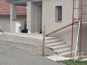

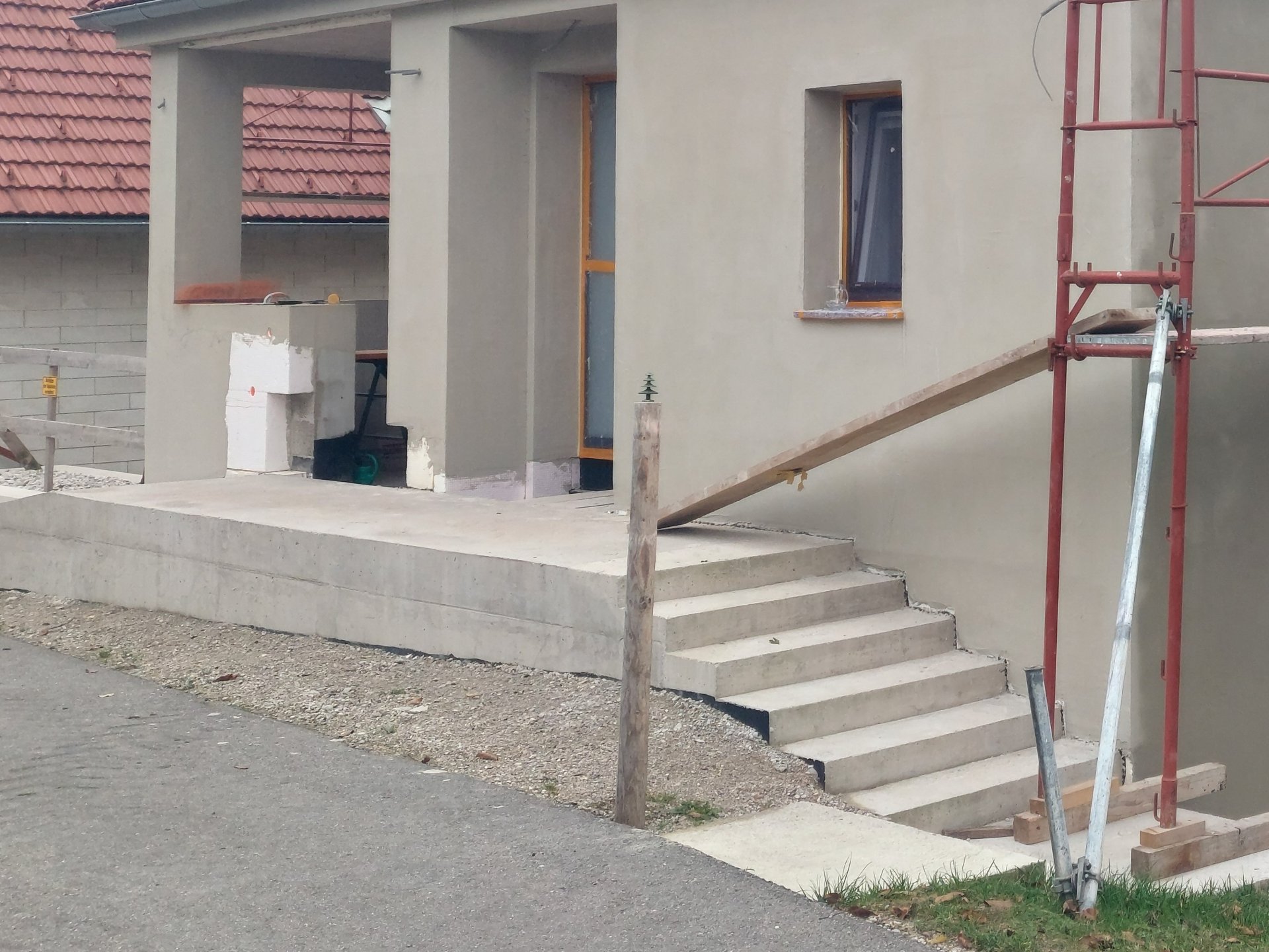

    ich stehe vor der Fertigstellung meines Hauses und habe eine Frage zur Ausführung der Verkleidung eines Podestes mit Stiege. (Das Bild ist schon älter, Abdichtung zum Haus sowie Sockel- und Faschenputz wurde bereits gemacht).

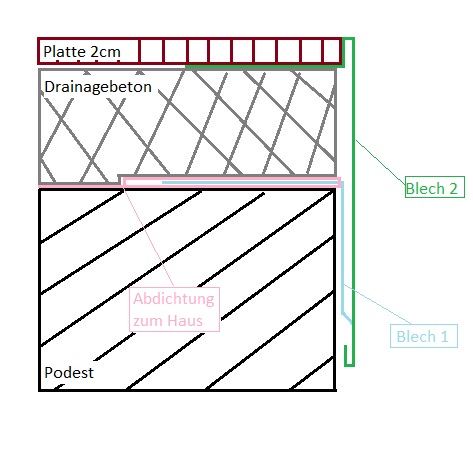

    Auf das Podest sowie die Stufen kommen Terrassenplatten (Feinsteinzeug 2cm) diese werden in Drainagebeton/Splittbeton gelegt. Dieser Aufbau beträgt an der Außenkante des Podestes ca. 10cm.
    Da der Drainagebeton am Rand ja nicht verschlossen werden darf, möchte ich eine Blechabdeckung davor machen, wie auf der Skizze im Anhang. (Die Platten sowie das Podest selbst haben natürlich ein Gefälle von ca. 2%). Der Rest wird verputzt mit Sockelputz.
    Nun zu meiner Frage: Kann so eine Verkleidung im Bereich der Stiege bei den Stufen ebenfalls ausgeführt werden, oder gibt es da andere Alternativen ? Weiters muss das Blech eingearbeitet werden, wenn der Plattenleger vor Ort ist, da der Drainagebeton ja erdfeucht eingebracht wird, und die Bleche im Stiegenbereich lassen sich nur sehr schwierig vorab fertigen, oder?!
    Danke vorab für eure Hilfe,
    LG Sebastian
