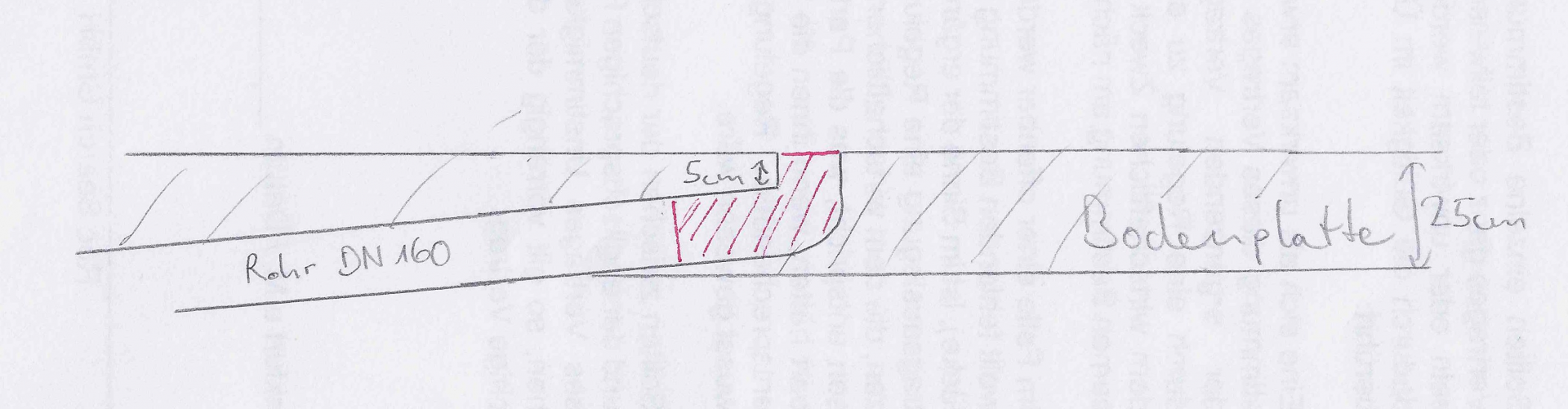

    Bei uns im Keller gibt es ein bereits stillgelegtes Abwasserrohr (DN 160) durch die Bodenplatte, das zu einer (stillgelegten) Grundleitung führt. Ich würde die Bodenplatte gerne Fachgerecht verschließen um die "weiße Wanne" herzustellen und wollte mal in die Runde fragen, ob zu meinem anvisierten Vorgehen jemand einen Tipp hat, oder mich auf mögliche Fehler hinweisen kann.
    Das Rohr geht nicht komplett senkrecht durch die Bodenplatte, sondern macht in der Bodenplatte einen Knick (siehe Skizze, senkrechter Teil des Rohres ist ca. 5 cm lang). Ich würde nun den senkrechten Teil des Rohres herausschneiden (also das Plastik des KG-Rohres); das Plastik nach dem Knick zu entfernen ist denke ich ziemlich schwierig. Dann würde ich das Rohr verstopfen bei ca. 50 cm ab Bodenplatte Oberkante und dann mit Beton auffüllen (rote Schraffierung in Skizze).
    Dazu zwei konkrete Fragen:
    1. Genügt es, das Rohr KG-Rohr nur auf 5 cm Tiefe herauszuschneiden (sodass die entstehende, geschlossene Betondecke 5 cm dick ist) um Wasserdichtigkeit zu garantieren?
    2. Welchen Beton soll ich verwenden? Die Bodenplatte ist aus Stahlbeton mit ca. 8 mm Armierungsstärke. Oder sollte man das besser mit Epoxydharz machen?
    Vielen Dank im Voraus für Eure Antworten und Eure Hilfe.
    Lorenz

    Hallo, wo führt das Rohr hin? Ist es angeschlossen?
    Am einfachsten 150 er Doyma oder Hauff ringraumdichtung reinspannen und gut ist.

    Zu Deiner Rückfrage: Das stillgelegte Rohr führt Richtung Kanal, ist am anderen Ende aber bereit verschlossen worden. Da das Rohr aber scheinbar im Erdreich marode ist (mit Rohrkamera durch ein Kanalfachunternehmen festgestellt) drückt dennoch Wasser durch das stillgelegte Rohr in den Keller. Deshalb möchte ich die Kernbohrung durch die Bodenplatte nun komplett verschießen, d. h. hier soll gar kein Rohr mehr durchführen, sondern es soll wieder eine geschlossene Bodenplatte entstehen.
    Die Doyma und Hauff Ringraumdichtungen dienen - soweit ich das erkennen kann - dazu, ein Rohr durch die Bodenplatte/Mauer zu führen und zwischen Rohr und Beton abzudichten. Das ist also nicht das, was ich benötige. In meinem Fall soll die Kernbohrung durch die Bodenplatte komplett verschlossen werden, da diese Leitung gar nicht mehr benötigt wird (alle Abwasserstellen werden stattdessen über eine Hebeanlage in ein anderes Abwasserrohr geführt.

    Hauff und Doyma haben auch blindstopfen. Wenn du ganz sauber haben möchtest, mit größere Kernbohrung zb. DN 200 über das Rohr durch die Bodenplatte durchbohren und mit Blindstopfen zumachen.
    Es gibt mit Sicherheit günstigere Möglichkeiten aber wenn ich lese weisse-wanne, dann würde ich nichts riskieren.

    Vielen Dank für die Antworten und Tipps. Die Blindstopfen von Hauff und Doyma kannte ich nicht. Ich denke die werde ich nehmen.
