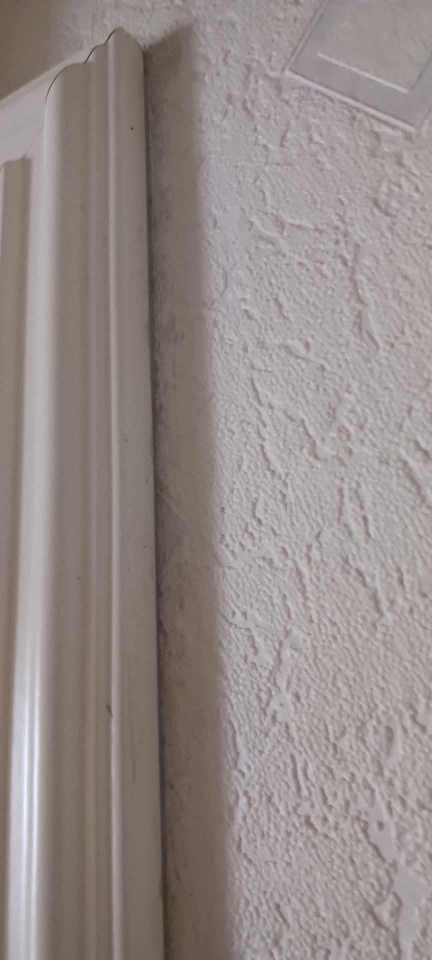

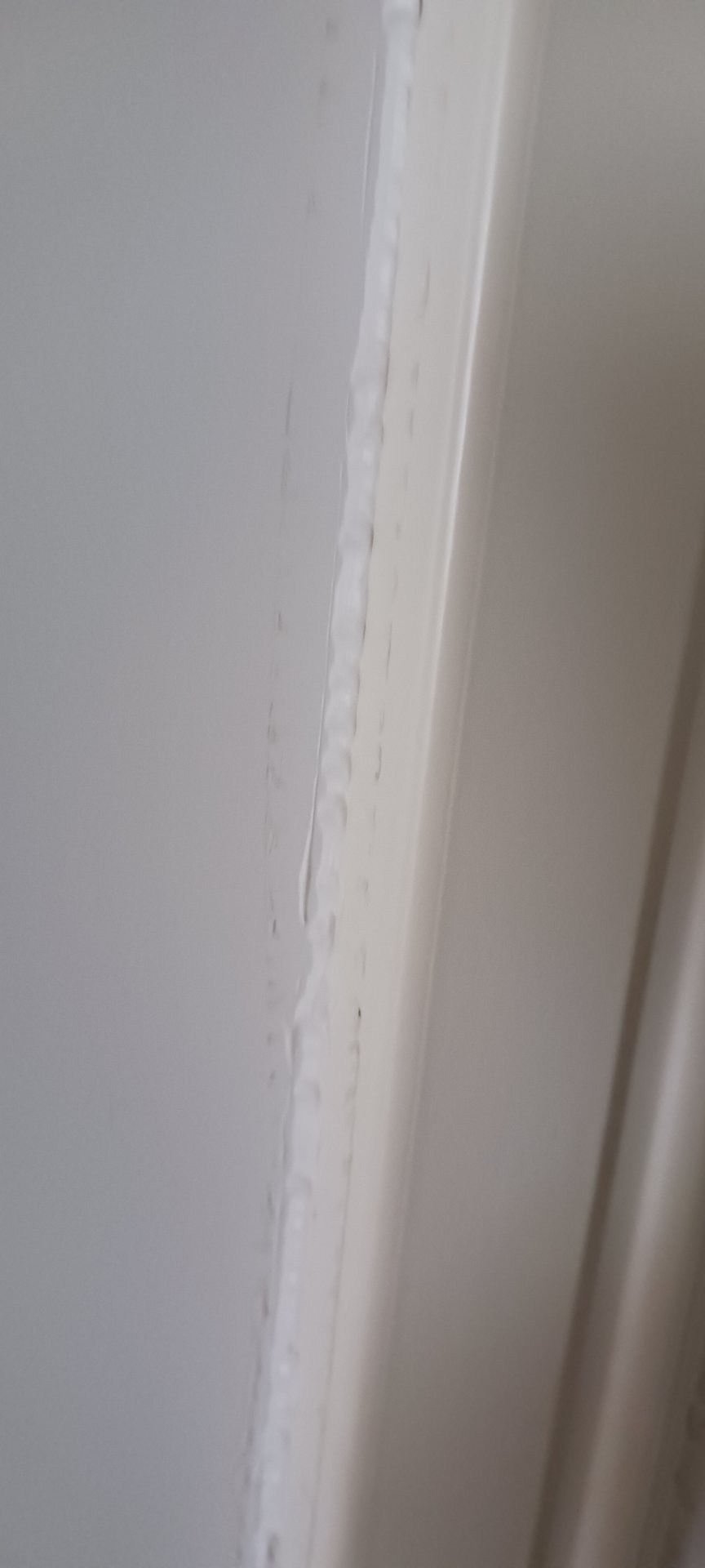

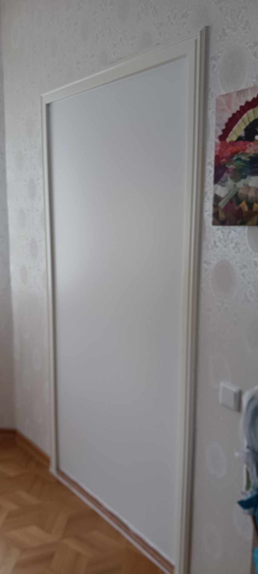

    Hallo !
    Zu meiner , wirklich zauberhaften Mietwohnung gehören 2 Wintergartenzugangstüren , die der Eigentümer zwecks Umnutzung der Wohnung in eine Mietwohnung mit einer Holzplatte verschlossen hat .
    Leider ist auch die Wohnungstür in dem Niedrigernergie Haus nicht richtig schliessbar.
    Das bedeutet , die Verbindungen zwischen Tür und Rahmen sind auch im abgeschlossenen Zustand nicht dicht .
    Da ich Arthrose krank bin, bin ich ständig krank , durch die drei Wärmebrücken .
    Bisher hat sich der Eigentümer bei diesem Thema sehr ignorant und abwertend verhalten .
    Ihm stellt sich das nicht als Problem dar.
    Vielleicht, weil er selbst die Athrosefolgen nicht einschätzen kann, oder weil er keine Lust hat, sich mit diesem Problem auseinanderzusetzen.
    Jetzt möchte ich selbst die Dämmung von meiner Wohnungseite durchführen .
    Kann mir jemand evtl ein passendes Dämmmaterial empfehlen ?

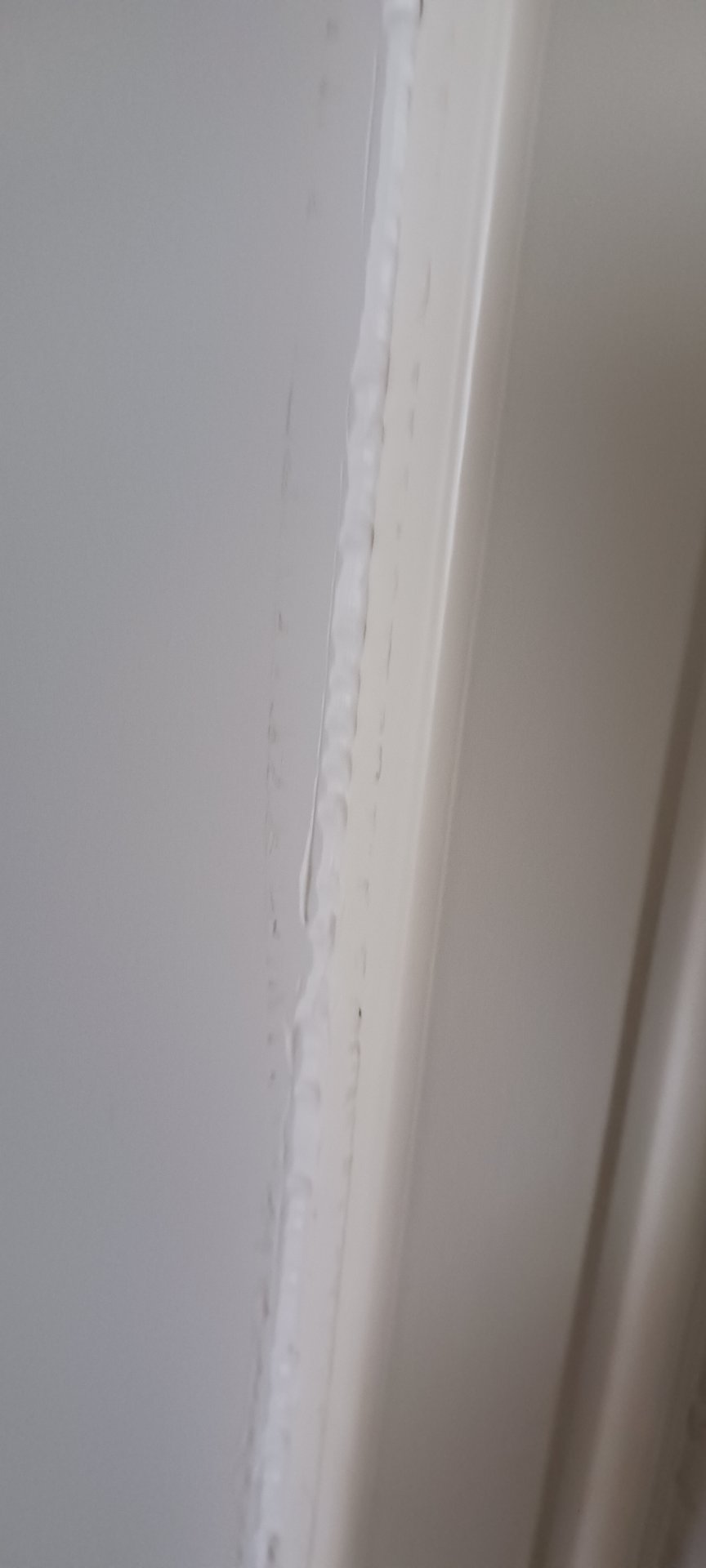

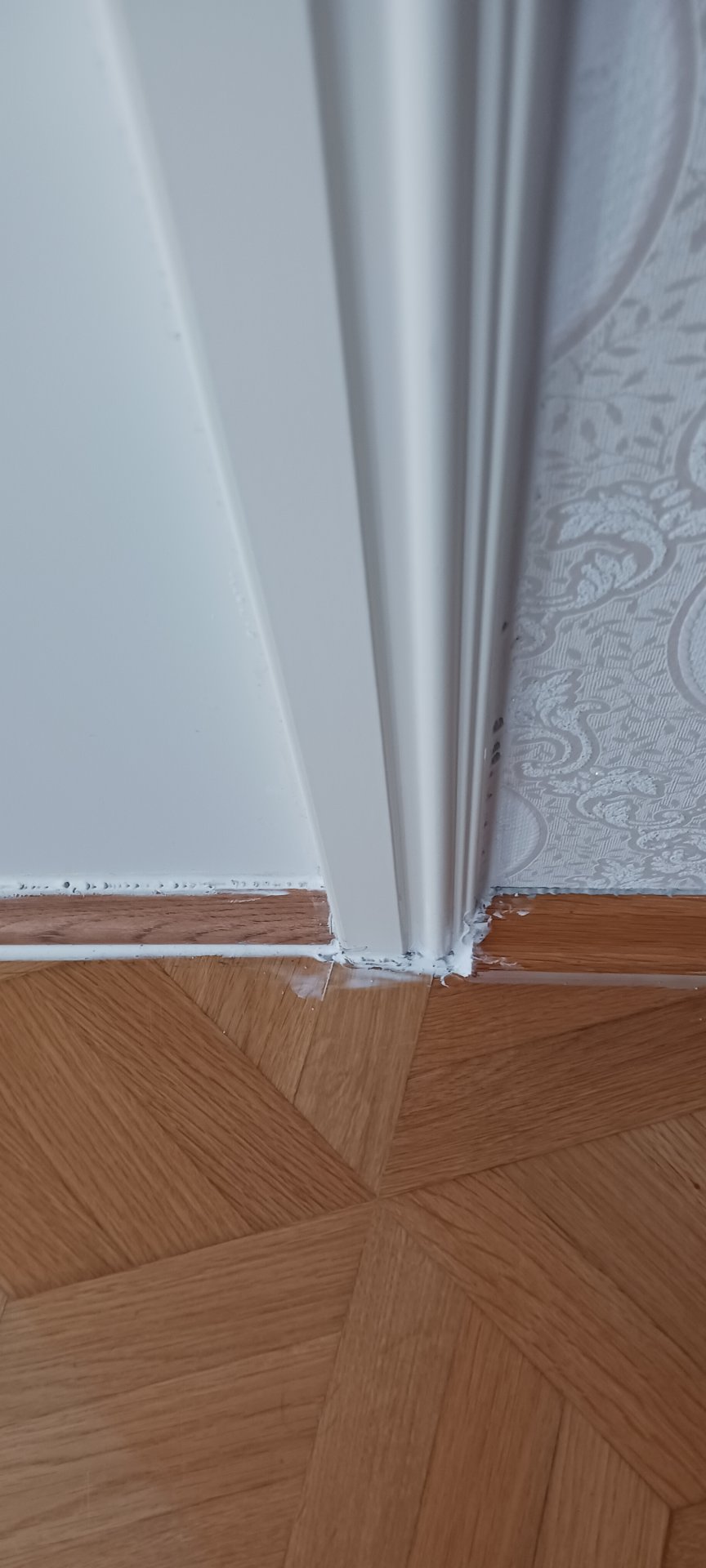

    Ich habe die Fugen bereits vorsichtig mit Acryl abgedichtet , so das der Türrahmen nicht beschädigt wird.
    Aber das reicht nicht aus .
    Die Kälte zieht durch die Wohnung, leider .

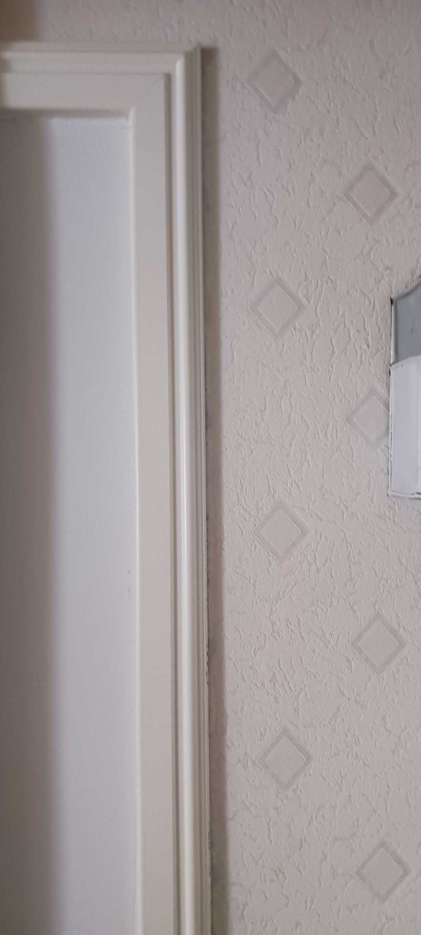

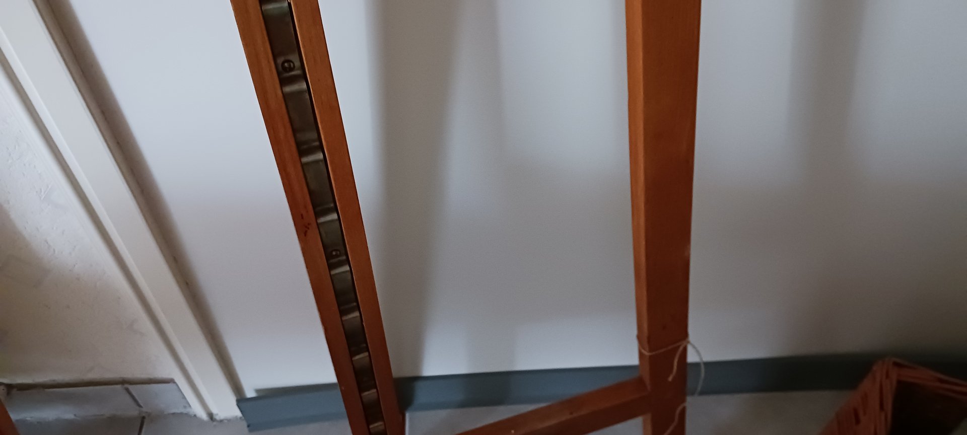

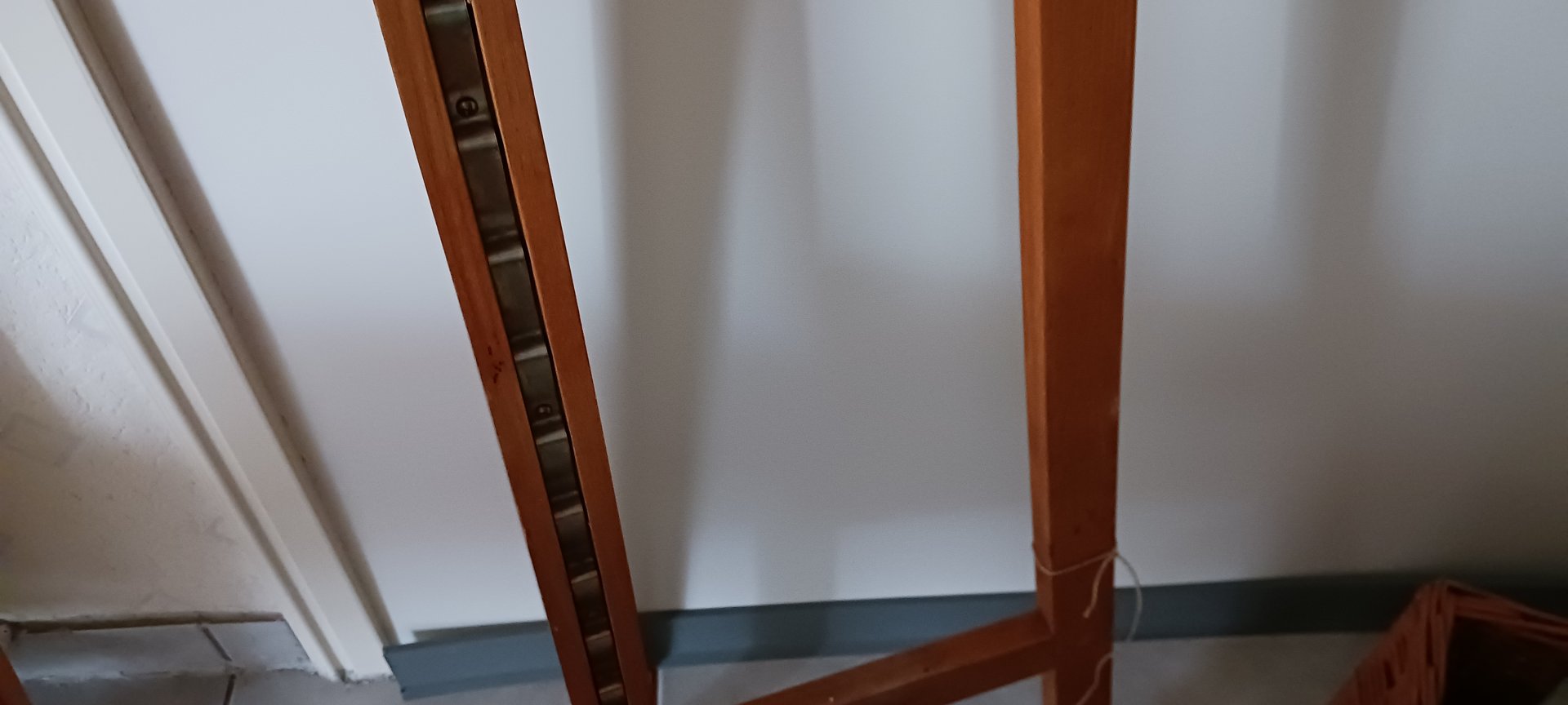

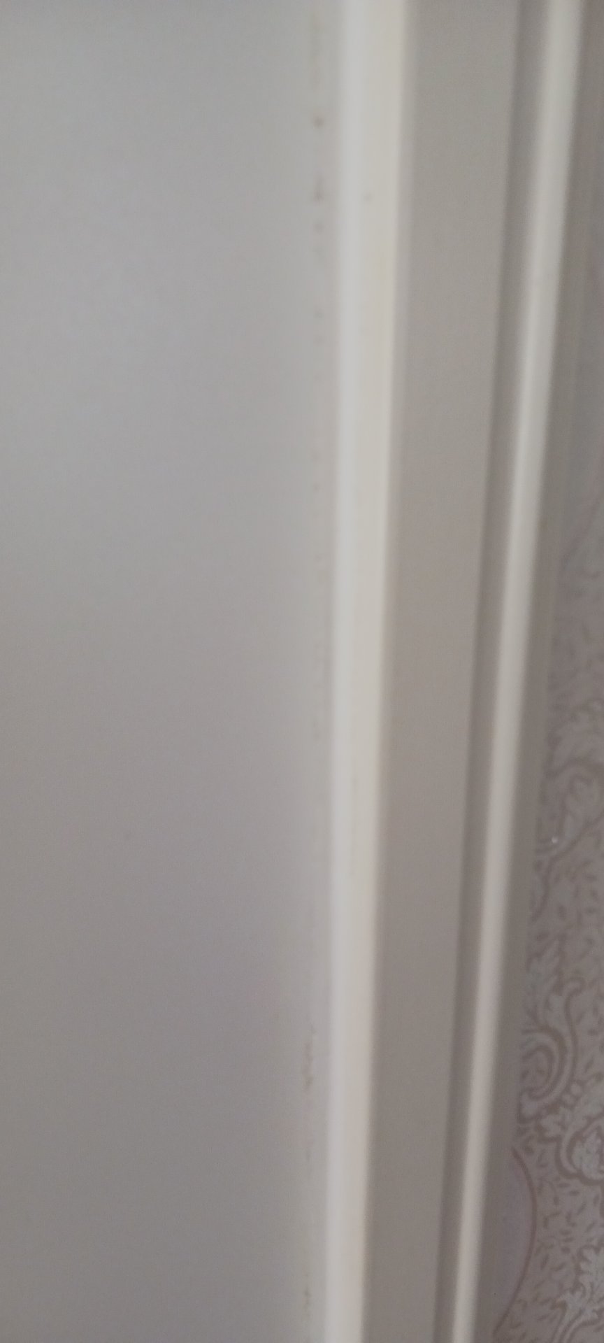

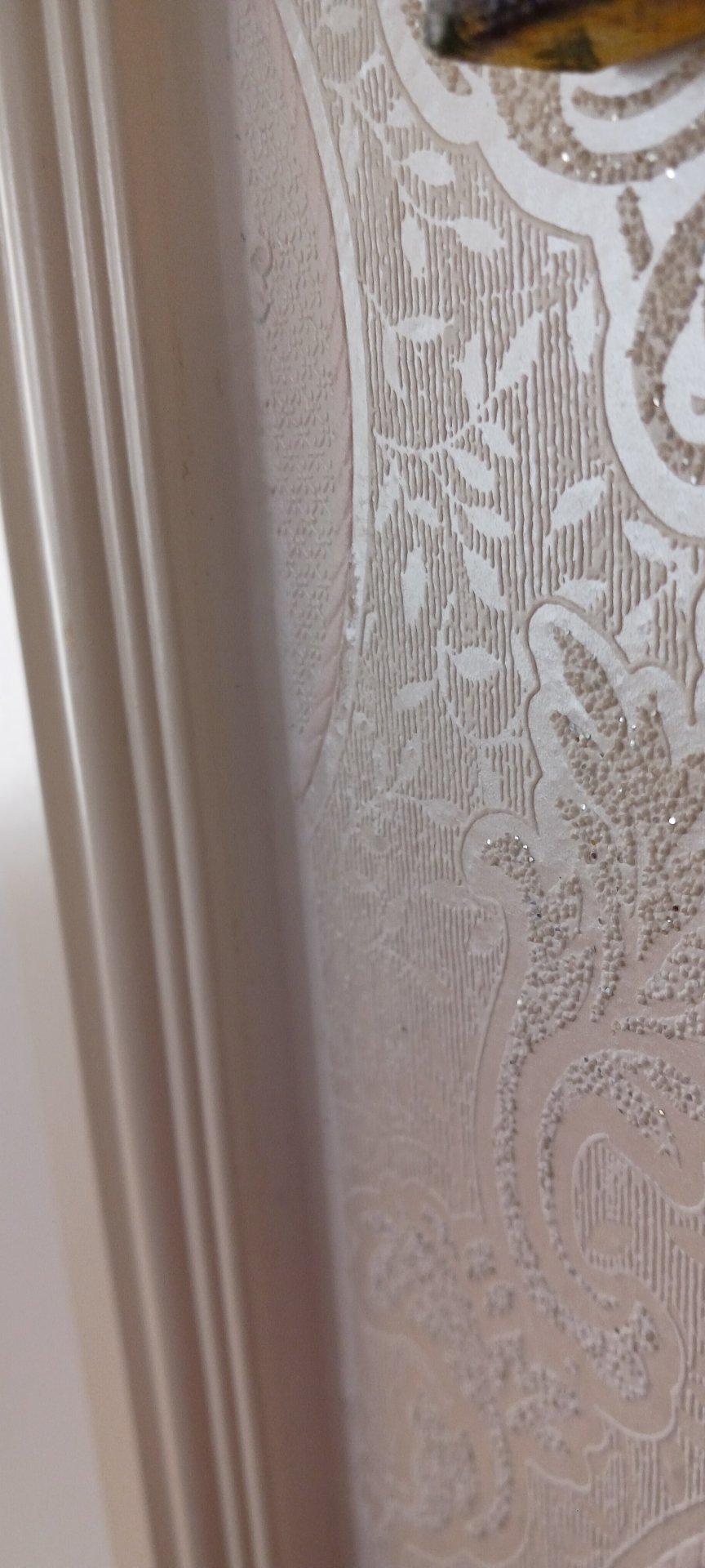

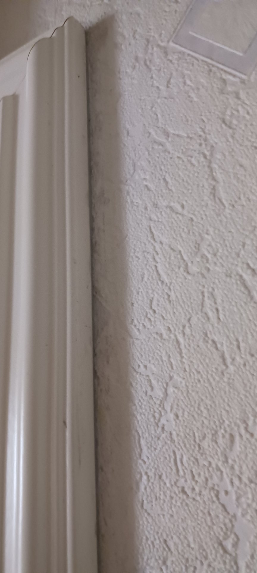

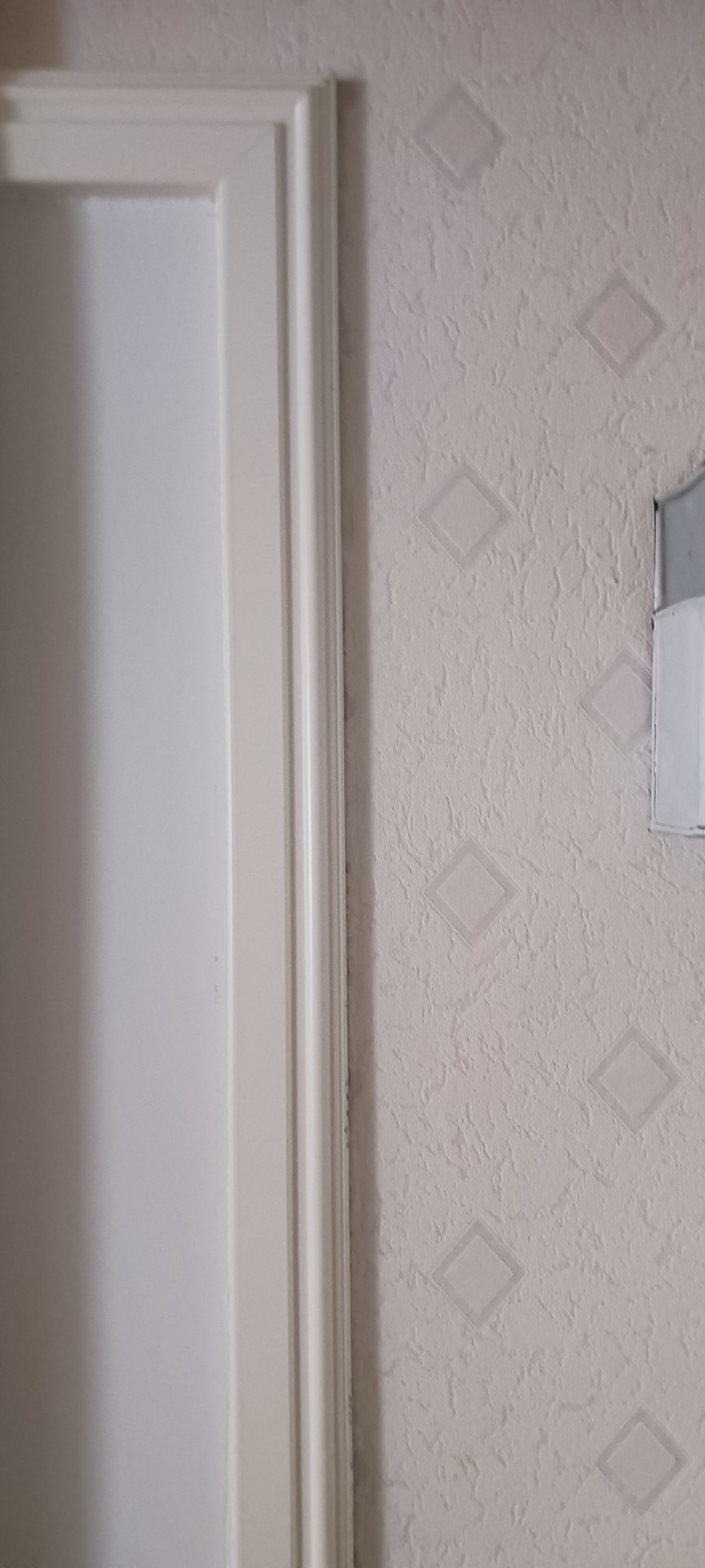

    Hast zufällig ein paar Bilder? Also nicht von der Arthrose, sondern von den Stellen an denen es reinzieht?

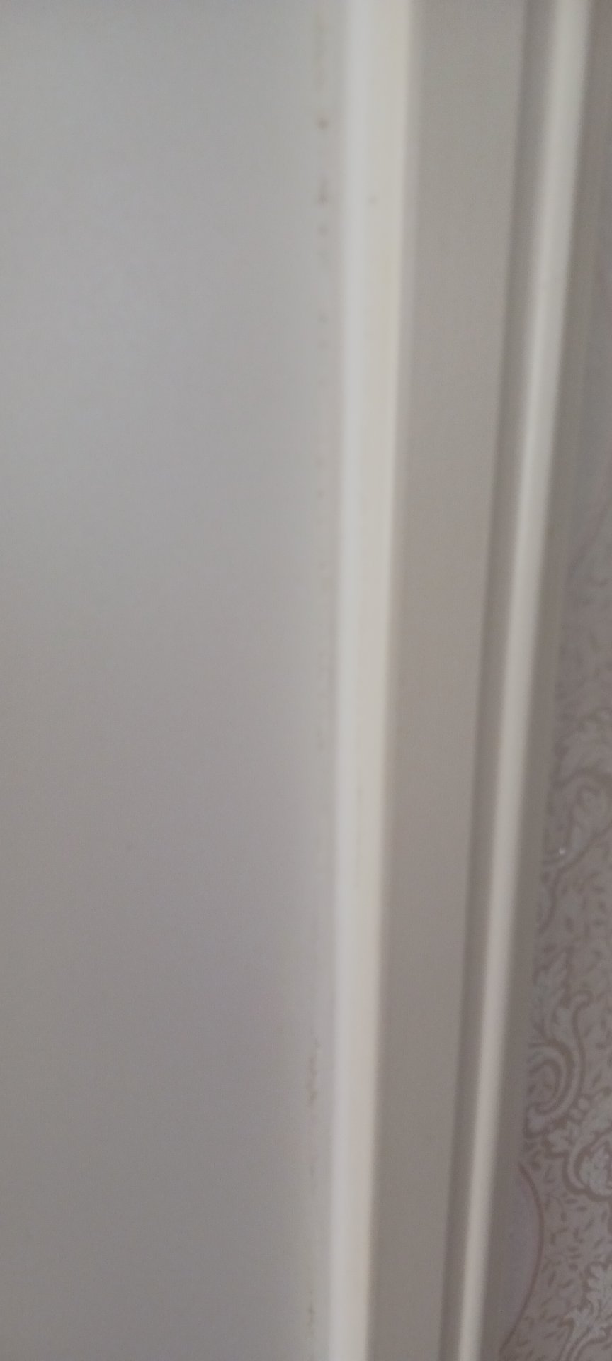

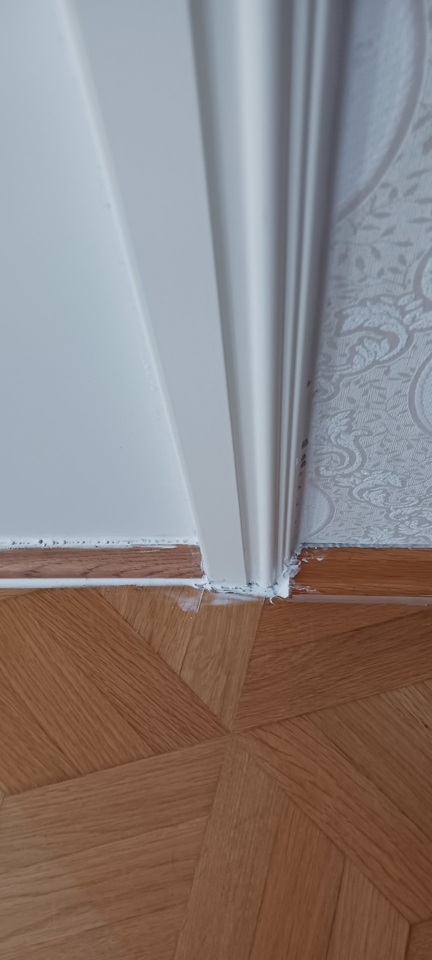

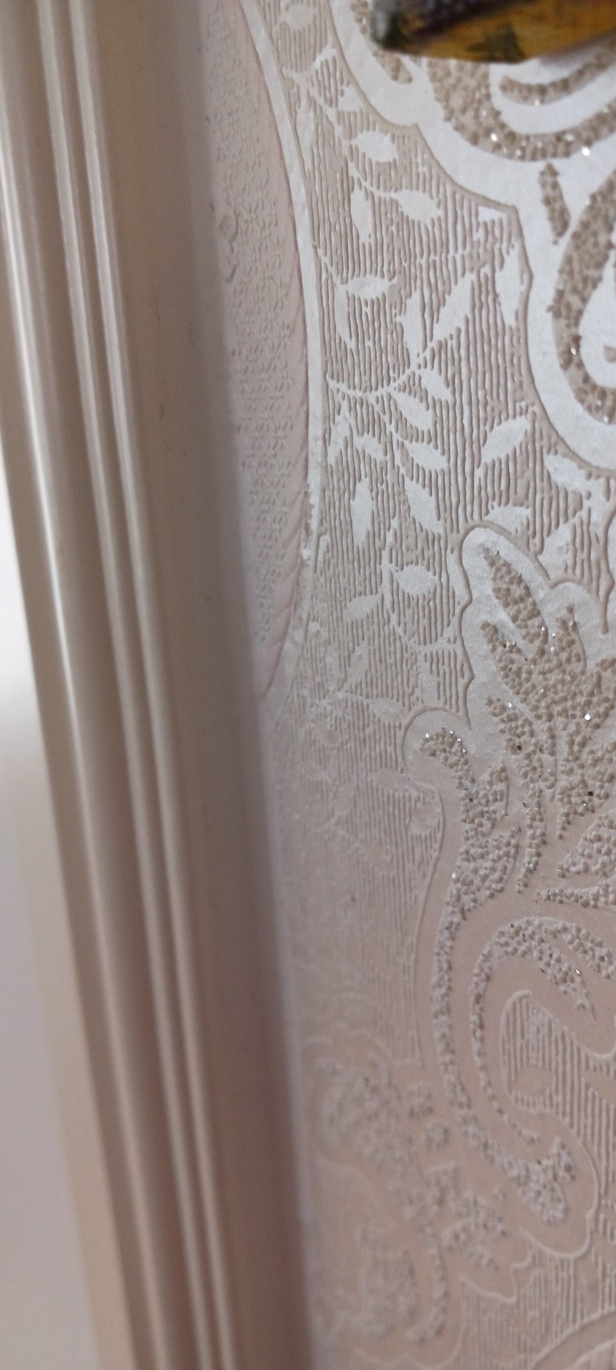

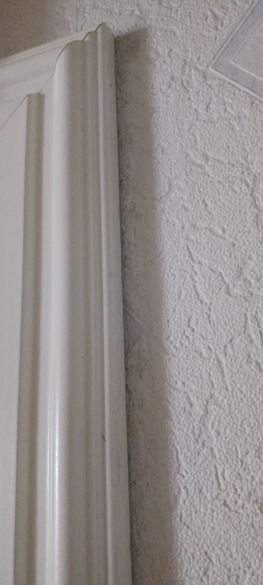

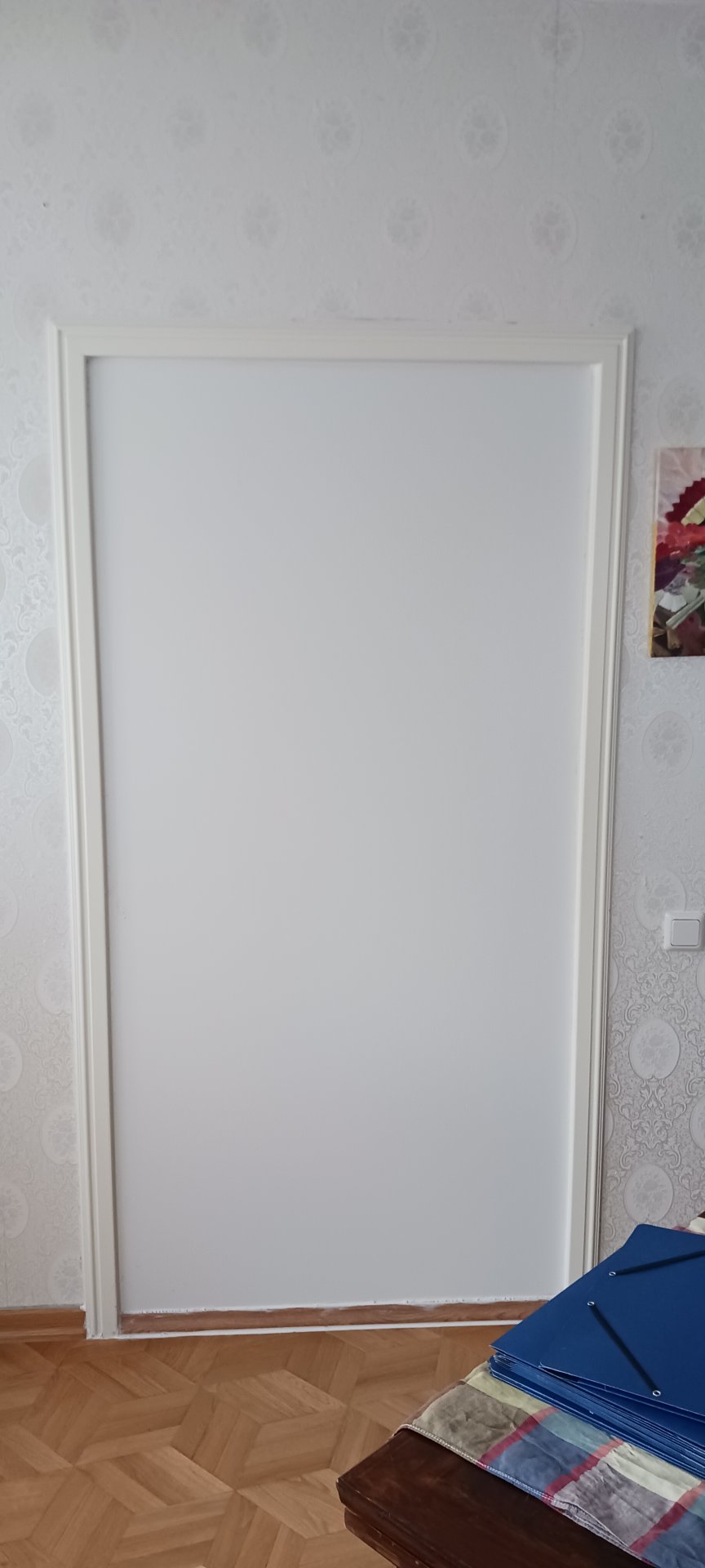

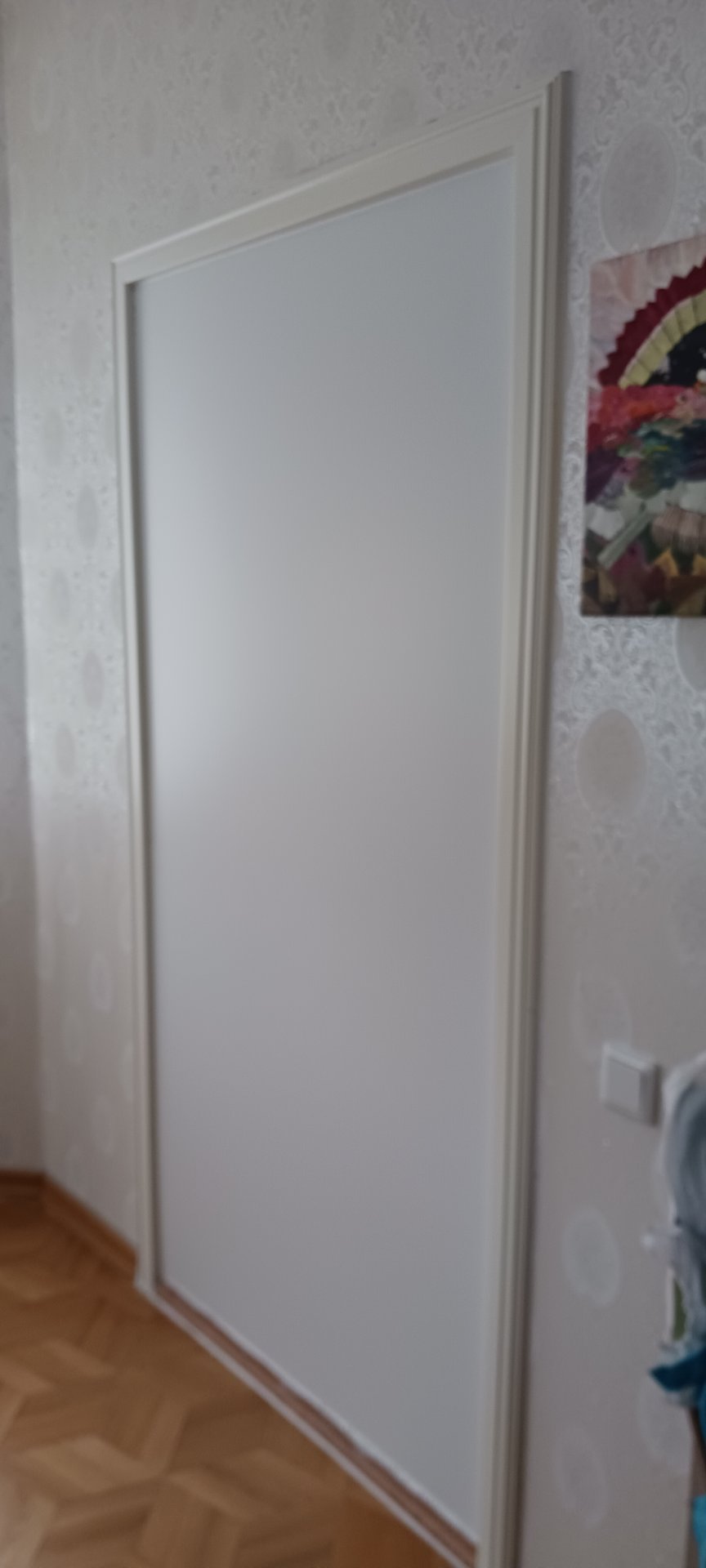

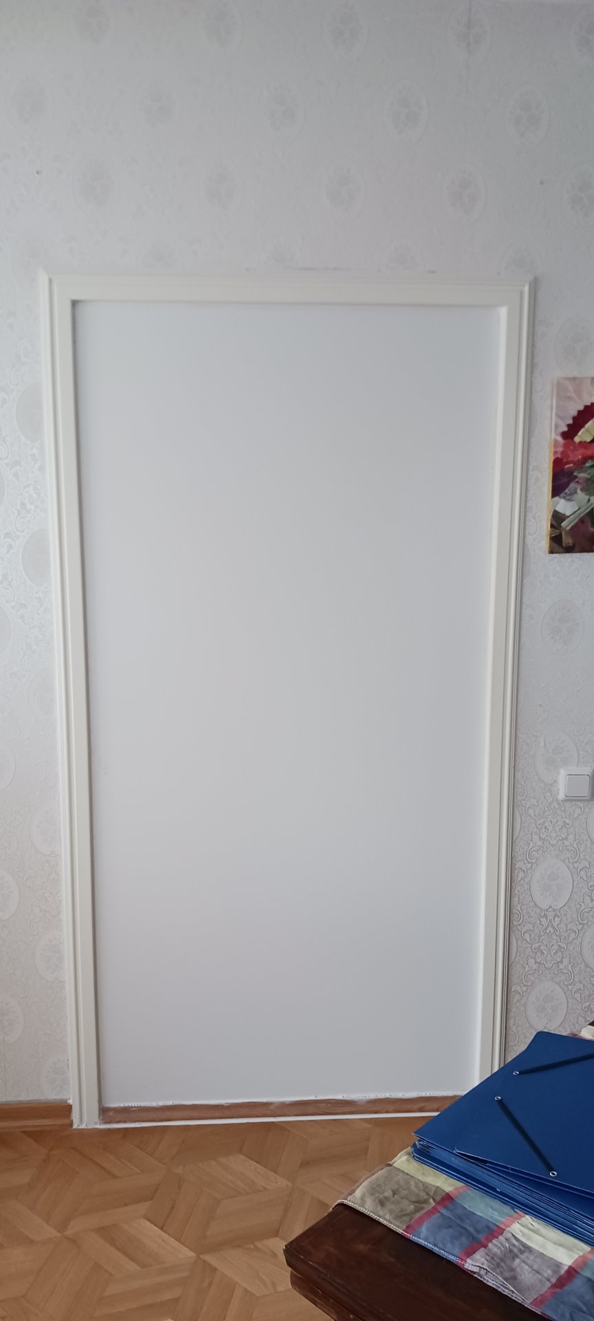

    Sind die Bilder sichtbar ?
    Das sind die Wintergartentüren .
    Die athrose habe ich erwähnt , weil der kältezug , der hier sekündlich durchzieht , die Krankheit ebenso schnell und unwiderruflich verschlimmert .
    Leider .
  6. #6 Gast 85175, 02.10.2023
    Gast 85175
    Gast 85175 Gast
    War das mit dem Niedrigenergiehaus oben eigentlich ironisch gemeint?

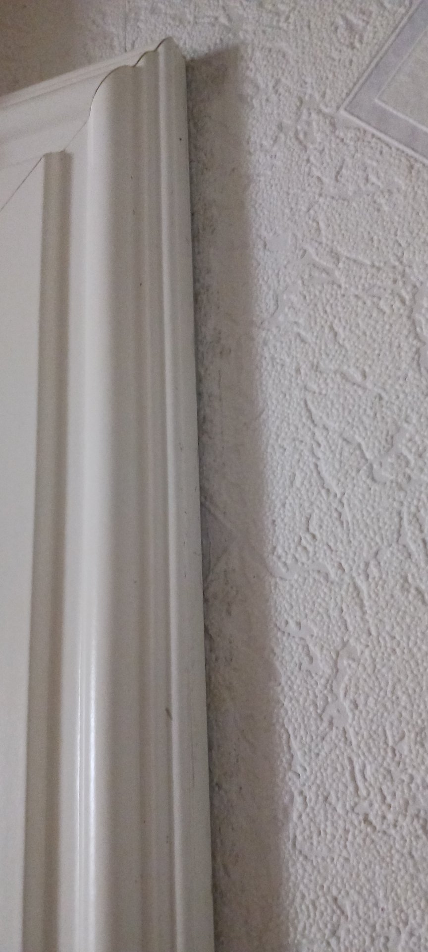

    Wie auch immer, wie es auf den bilder aussieht zieht es da hinter den Zargen durch,, da sind jedenfalls diese typischen schwarzen Staubablagerungen die man an solchen Fugen oft sieht. Und ganz genau dort scheinst Du nicht abgedichtet zu haben (oder man sieht es halt auf den Bildern nicht).
    Ich bin mir da auch nicht sicher bezüglich der Zugerscheinungen... Mit den hohen Decken und dem Ersteindruck von den Bildern... Das könnten auch blose "Zugerscheinungen" aufgrund kalter Oberflächen (schlechter Dämmung) sein, das muss nicht unbedingt Zugluft (durch Undichtigkeiten) sein...
    Fasanenhof und Krokodile gefällt das.

    Lieben Dank für Ihre fachlich guten Tipps.
    Ja, nach Eigentümeraussage ist es ein Niedrigenergiehaus .
    Um den Rahmen nicht zu beschädigen , habe ich die Fuge sehr vorsichtig abgedichtet.
    Ich denke auch , das es an fehlender Dämmung liegt .
    Man spürt die Kälte vor den zugemachten Türen , ohne eine bestimmte undichte Stelle zu finden.
    Das Haus wurde aus Keramiksteinen gemauert.
    Leider ist das Fenster des Wintergartens hinter dieser Tür ständig geöffnet .
    Der Eigentümer, wie gesagt , ist der Ansicht, daß es nicht ziehen kann .Und das eine einfache Zimmertür und diese Platte als Dämmung ausreicht .
    Ich habe ihn heute nocheinmal freundlich und sachlich auf die Mängel hingewiesen .
    Und eine komplette Ablehnung einer Renovierungsnotwenigkeit erhalten.
    Ich werde die Türen versuchen, von innen zu dämmen , mit einer Schicht aus flexiblem Dämmmaterial , das ich durch 4 Bohrungen seitlich mit langen Stäben 10cm über den rahmen hinaus festklemmen werde.
    Falls jemand einen Tipp für das Material hat , würde es mich freuen .
    Zudem muss ich versuchen , die wohnungstür einstellen zu lassen , wenn es geht , und dort die offenen spalten ebenfalls irgendwie zu dämmen .
    Vielleicht ebenfalls eine flexible Dämmung für abends und nachts , die man tagsüber abnehmen kann .
    Allerherzlichsten dank für ihre Mühe

    Häng mal einen dünnen Zudeck-Teppich (gibts notfalls für 5€ bei Amazon) komplett vor die Türe (mit Reiszwecken an die Wand reicht zu Testzwecken). Der gute alte Wandteppich hat schon den mittelalterlichen Adel vor Zugerscheinungen bewahrt...
    Wenn das hilft weisst wenigstens, dass es eine Zugerscheinung von der kalten Oberfläche ist...

    Ich würde eher vermuten, dass dies eine Wärmebrücke darstellt und daher eine "Kältesenke" entsteht, welche deinen (wie meinen) empfindlichen Körperteilen den Eindruck von Zugluft vermittelt.
    Wie Chilling aber richtig erkannt hat sprechen die Staubspuren für Luftbewegung, was wiederum dafür spricht dass diese nicht wirklich Winddicht sind.
    Ach, dieses Niedrigenergiehaus... hat das Effizienzklasse G oder H?
