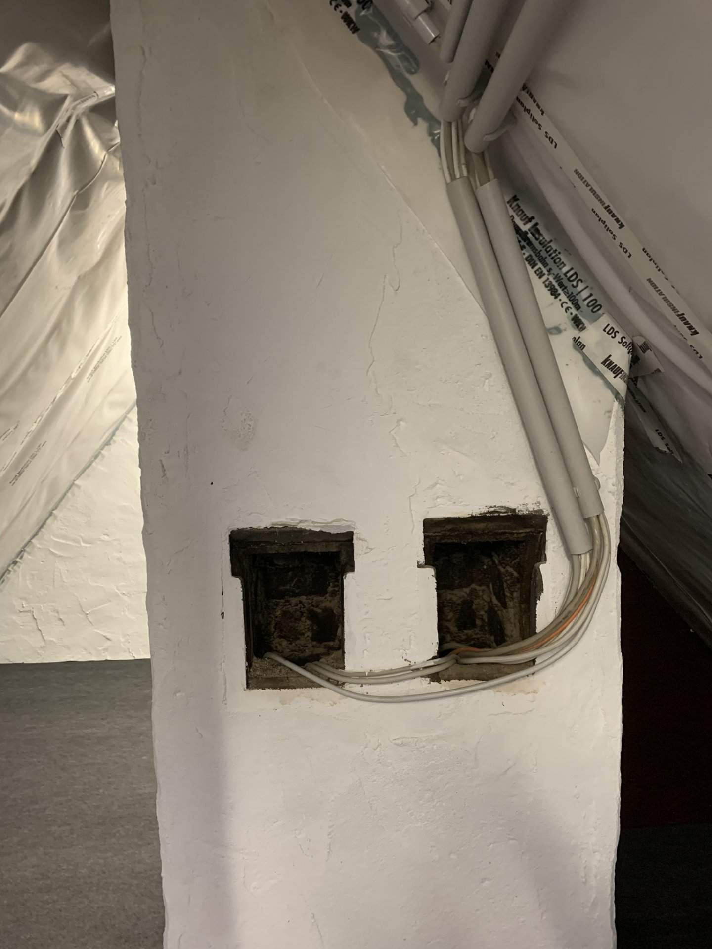

    Liebe Experten,
    vor 3 Monaten haben wir ein Haus gekauft. In diesem Haus befindet sich ein stillgelegter Schornstein, der bei der Kernsanierung vor 4 Jahren als Kabelschacht genutzt wurde. Der Schornstein endet direkt unterhalb des Dachs. Am Boden des Schornsteins im Keller oberhalb der Bodenplatte hat sich (vor unbestimmter Zeit) Feuchtigkeit gebildet. Unser Bausachverständiger hat uns gesagt, dass wir eine Hinterlüftung über Lüfterziegel herstellen sollen, dann lüftet es ab.
    Unser Dachdecker hat uns jedoch geraten, um den Aufwand und Kosten möglichst gering zu halten, die Lüftung über die Reinigungsöffnungen im Speicher zu gewährleisten (siehe Foto).

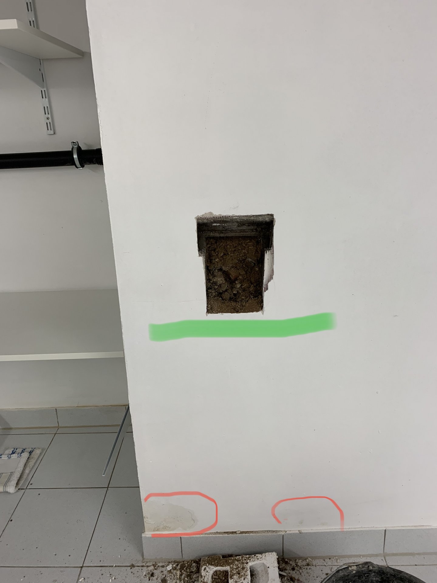

    Da sich nach einem Monat keine Besserung hinsichtlich der Trocknung ergeben hat, habe ich die feuchte Stelle von aussen professionell trocknen lassen. Aller Sand und Geröll wurde zudem nachträglich von mir aus den beiden Zügen entfernt. Drei Wochen nach der Trocknung durch das Fachunternehmen war der klar umrissene Bereich jedoch schon wieder feucht. Der Bausachverständige sagte, dass es sich um weitere absinkende Feuchtigkeit handelt, die durch Belüftung des Schornsteins in den nächsten Monaten verschwindet.
    Das Lumen des Schornstein endet in Höhe der grünen Linie. Die Feuchtigkeit ist im rot umrandeten Bereich zu finden (siehe Foto). B9A31DD8-B190-482B-ABC1-D4CD6C046031.jpeg
    Kann die Feuchtigkeit auch in diese Bereiche absinken und kann sie durch adäquate Hinterlüftung ablüften oder nach aussen verdunsten? Ist es sinnig auch noch die unteren Reinigungsklappen zu öffnen um eine bessere Lüftung des Schornsteins zu gewährleisten oder ist dies möglicherweise sogar kontraproduktiv?
    Ich danke recht herzlich für eine Einschätzung!

    Kapillarer Abriss, einfach Gurgeln.
    Externe Trocknung ist Geldverschwendung, einfach mal 3 Jahre in Ruhe lassen.
    Wenn unbedingt Handlungsbedarf besteht:
    Überprüfung auf Versottung.
    Wenn keine Versottung:
    Sanierputz bis auf 0,8 m Höhe, dann ist Ruhe.

    Danke für Deine Antwort! Handlungsbedarf besteht meinerseits eigentlich nicht.
    Bzgl. Feuchtigkeit bin ich immer nur etwas vorsichtig aus Angst vor Schimmel, insbesondere wenn ich nicht weiss, woher die Feuchtigkeit kommt.
    Versottung liegt laut Schornsteinfeger nicht vor. Würde eine Versottung nicht auch eher im Lumen des Schornsteins stattfinden?
    Die feuchten Bereiche befinden sich ja gute 50 cm unterhalb der Bodens des Schornsteins im Sockelbereich.

    absinkende feuchtigkeit - mal was anderes ;-) wie manufact schreibt, kommt das eher von unten - ist ja wohl ein älteres haus. einfach in ruhe lassen, das tut dem haus nix...
