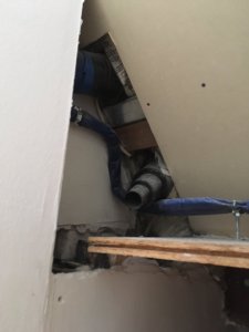

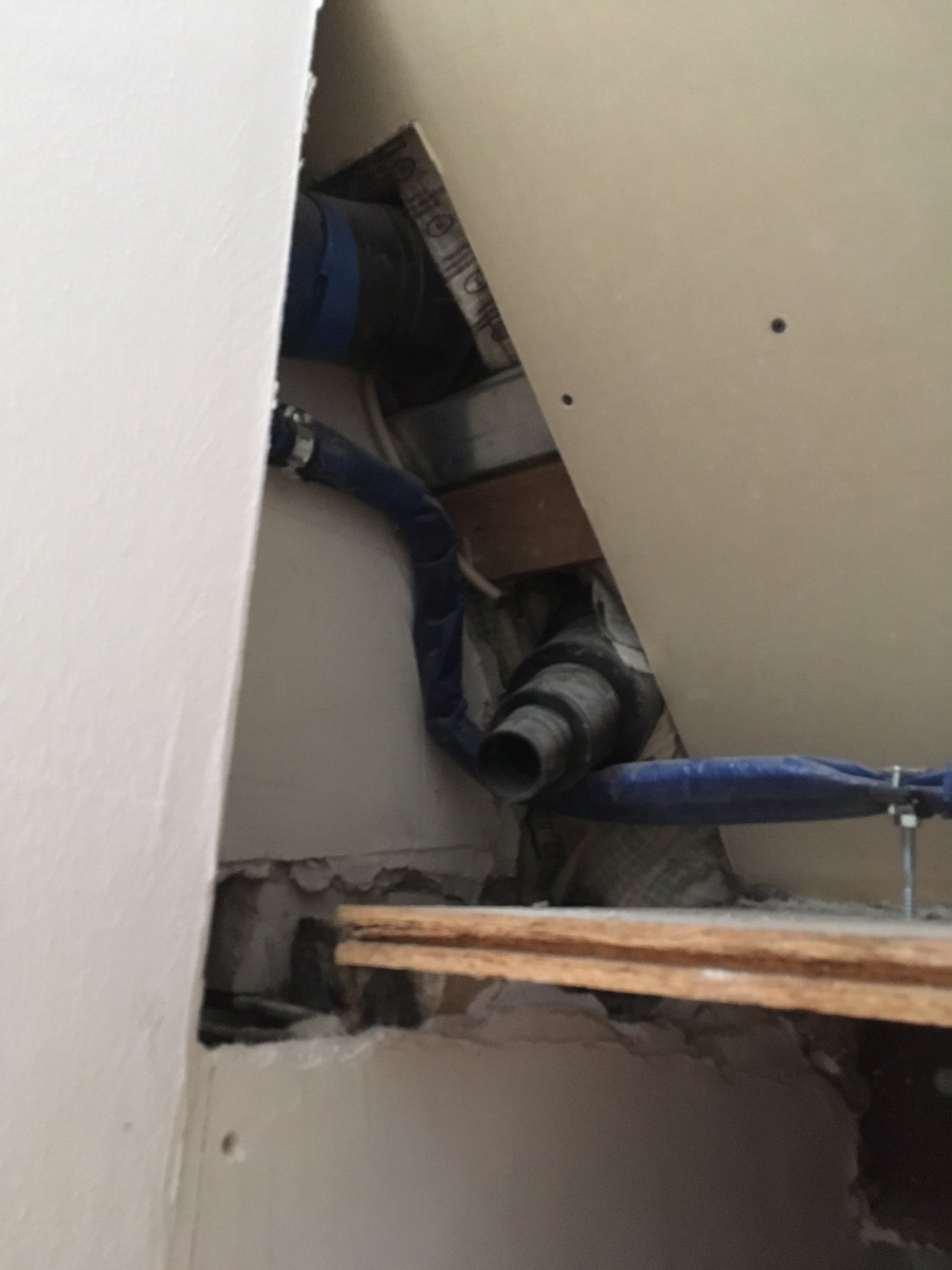

    ich habe bei unserer neu gekauften DG-Wohnung eine Stelle der Rigipsverkleidung in der Nähe der Dachschräge geöffnet und dabei gesehen, dass das Haus (Altbau) dort fünf stillgelegte Schornsteinzüge hat. In einem der fünf Züge kommt ein modernes Entlüftungsrohr raus, welches dann über eine Entlüftungshaube am Dach herausgeführt wird.

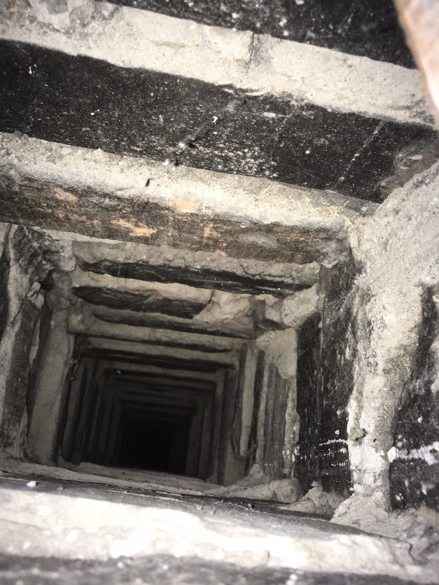

    Die anderen 4 Züge sind jedoch einfach leer, aber offen. Wenn man hineinschaut, merkt man einen leichten Windzug, der dort herauskommt. Riechen tut man nichts, es riecht trocken und neutral. Die Backsteine sind innen drin glatt und schwarz, sieht das so aus wenn der Schornstein ausgebrannt wurde?
    Gleichzeitig gibt es noch einen offenen Stutzen einer zweiten Entlüftungshaube im Dach.
    Siehe die beiden Bilder im Anhang, auf dem zweiten sind links von dem Brett die Öffnungen der Schornsteine.
    Ist das in Ordnung so, dass offene Schornsteine hinter der Rigips-Wand sind? Können da nicht noch alte Kontaminationen bis in den Wohnraum herausdringen oder ähnliches? Was ist das für ein Windzug in den Schornsteinen? Wie ist das gedacht, soll der Windzug der aus den alten Schornsteinen dann in den offenen Stutzen von der zweiten Dachhaube wandern, oder was ist das Konzept? Oder hat das nix miteinander zu tun und man könnte diesen zweiten offenen Stutzen als Anschluss für z.B. eine Badentlüfung oder so verwenden? Was mich auch wundert, durch diesen offenen Stutzen kommt doch auch kalte Luft, das führt doch die Isolation des Daches ad absurdum?

    Mach mal ein Bild mit etwas mehr Abstand bitte.

    was soll passieren wenn er stillgelegt wurde.
    kann als Kabelkanal benutzt werden oder irgendwas,
    allerdings wird es nach Russ riechen wenn man den offen lässt
    mal den Hausmeister oder Eigentümer kontaktieren die Züge
    sollten schon verschlossen werden.

    Wo Rauch und Feuer war ist es eben schwarz. Deswegen muß da nichts ausgebrannt worden sein.
    Ein Verputz des Schornsteines mit irgendeinem Gipsputz macht den Schornstein gasdicht. Dann meckert niemand mehr. Und Hohlräume hinter Gipskarton gibt es auch nicht mehr. Wenn man erst die Eckwinkel setzt kann das jeder mutige Laie und es wird gut aussehen.
    Der Windzug kommt durch den Auftrieb der warmen Luft und den Wind, der über den Schonstein streicht.
    Deswegen sollte man die Löcher in der Wohnung zum Schornstein mit einem Ziegelstein, Porenbeton sollte dafür auch ausreichend sein, verschließen und verputzen. Die genormten Deckel sollten aber auch gasdicht sein. Ein Gipsputz ist es bestimmt und keiner weiß was dahinter ist.
    Manche Leute bestreiten die Eignung von Porenbeton wegen der Brandgefahr. Aber als Brandwand kann man ihn einsetzen. Die Nichteignung zum vermauern des Schornsteines würde ich als Geschwätz abtun und zuputzen.

    Also nach Ruß oder ähnlichem riecht es wirklich garnicht, und ich habe eine sehr gute Nase. Ist aber schon schon seit 11 Jahren so, der jetzige Zustand. Riecht einfach nach garnix (was ja nicht unbedingt was heissen muss).

    Aber wo kommt die Luft her, die oben rauskommt? Ist das Luft aus dem Keller? Ich kann mir nicht vorstellen wo im Keller noch ne Öffnung sein könnte.

    Kann ja überall her kommen aus anderen Wohnungen unter dir falls da ebenfalls so verkleidet wurde oder eben aus dem Keller wie du schon sagst.
    Es gibt bei Wind auch noch einen Windsog Effekt ähnlich venturi.
    Also dass ein Kamin „Zieht“ ist normal

    Ich hätte es auch zugeputzt oder zumindest zugluftdicht abgeklebt

    aber unzulässig und hochgradig brandgefährlich.

    Gefährlich wird es besonders im Brandfall oder wenn jemand den stillgelegten Zug doch mit einer Feuerstelle belegt, alles schon passiert.
    Den Kaminzugang innerhalb deiner eigenen Wohnung zugluftdicht zuzubatzen sollte als gefahrenabwehr problemlos sein.
    Allgemein ist das aber ein Thema für die WEG und ggf auch den Kaminkehrer
