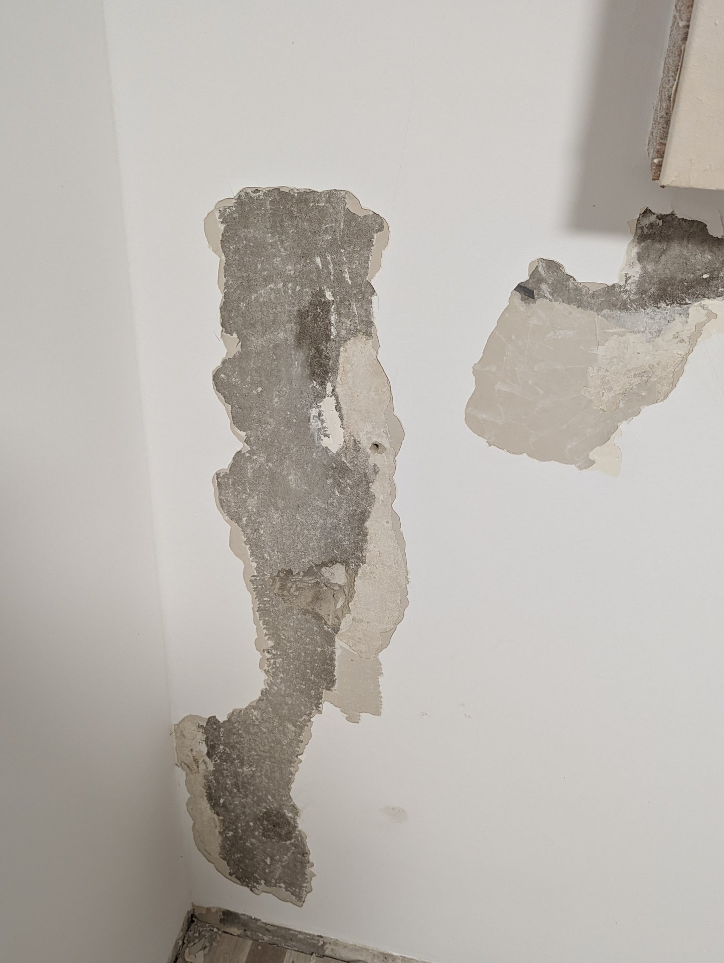

    Moin Leute, ich hoffe, dass Ihr mir helfen könnt. Ich lebe seit paar Monaten in einem Reihenmittelhaus aus dem Jahre 1968. Als ich eingezogen bin, waren die Wände frisch gespachtelt und weiß gestrichen. Nach ein paar Wochen stellte ich fest, dass es im Schlafzimmer komisch riecht. Das war ein komischer Geruch, der am Anfang nicht so intensiv war. Mit der Zeit wurde es aber schlimmer und ich hatte jedes Mal beim Aufwachen Kopfschmerzen gehabt. Ich bin dem Geruch hinter her gegangen und habe eine Wand im Schlafzimmer entdeckt, wo die weiße Wand mehrere dunkle Flecken hatte, aus denen der Geruch stammte. Auf dem zweiten Blick ist ersichtlich, dass es sich um Acryl handelt, womit der Maler wahrscheinlich"gespachtelt" hat. Ich habe einen Malermeister befragt, und dieser meinte, dass Acryl nicht so stinkt und die Ursache dahinter liegt. Wir haben die gespachtelten Flächen bis auf den Putz freigelegt und man sah genau hinter den Acryl-Flecken nasse Wände bzw. Feuchte Flecken. Ich konnte mir aber nicht erklären, woher diese stammen. Ein Fachmann von der leckageortung hat alle Wände und Rohre überprüft und konnte keine leckagen feststellen. Meine Fragen sind jetzt:
    1. Warum habe ich feuchte Flecken auf dem Putz?
    2. Was ist die Ursache für den Gestank?
    3. Reicht es, wenn ich den feuchten Putz entferne, und neuen Putz auftrage?

    Siehe Bild

    zu 1. vermutlich weil irgendwo Wasser in das Mauerwerk eindringt
    zu 2. nach was riecht es denn Veilchen oder Kloake
    zu 3. nein, damit "vertreibst" du die Nässe nicht
    ansonsten bin ich @Fred Astair

    Danke dir für die Hinweise. Also es geht hier nicht um rechtliche Streitereien, ich habe das Haus gekauft. Die Wand wurde vom Vormieter so verpackt, kurz bevor er ausgezogen ist. Hinter dieser Wand ist ein Gäste WC ohne Belüftung, und über dieser Wand ist eine Dusche. Der Fachmann von der leckageortung hat aber nirgendwo auffällig hohe Werte für eine nasse Wand gehabt.

    1. Die Wand soll angeblich komplett trocken sein dahinter.
    2. Um ehrlich zu sein riecht es wie faules Heizungswasser. Es riecht nicht nach Schimmel oder anderen bekannten Gerüchen nach einem Feuchtigkeitsschaden.

    Ist dahinter ein Fallrohrschacht?
    Bei dem Baujahr sind alte Faserzementrohre keine Seltenheit und die werden altersbedingt auch mal undicht.

    was ist das für eine Ecke rechts oben im Bild ?

    Da sitzt der Stromkasten

    kann dort von irgendwo/wie her Brühe in irgendein Leerrohr sein ?
  19. #19 Fred Astair, 14.06.2024
    12.887
    6.718
    So konkret gefragt: Ja
