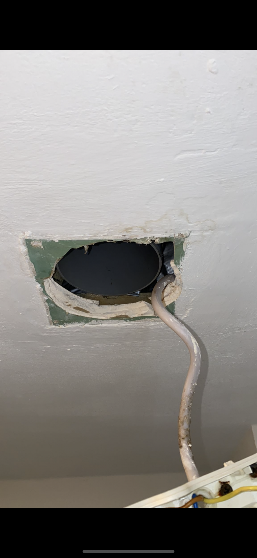

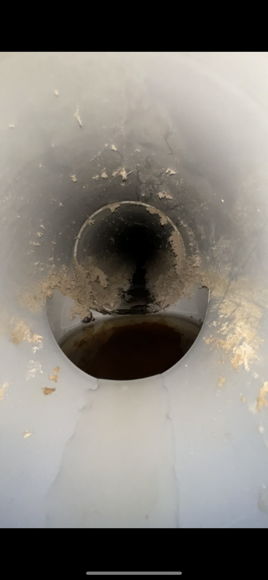

    Hallo Leute,
    ich bin neu hier im Forum und kompletter Laie. Aus meiner Bad-Lüftung (innenliegendes Bad ohne Fenster) tropft es. Bei Öffnung der Lüftung habe ich literweise Wasser im lüftungsschacht entdeckt, welches stinkt und braun / gelb ist. Man erkennt eine Wasserspur die von oben nach unten führt. Außerdem schimmelt die Gipsplatte an vielen Stellen rasant. Meine Fragen:
    - wie kann es sein, dass das Wasser stinkt?
    - woher könnte das Wasser im Prinzip herkommen? (Da es ja so viel ist)
    - Hat es was mit Abwasser zu tun?
    bei Fragen einfach antworten..
    danke!!!
    LG Elion

    Wie verläuft das Rohr ? Ist es verzweigt und hängen da noch andere Geräte daran ?
    Normalerweise macht man die mit Gefälle nach aussen damit Kondenswasser entsprechend abrinnen kann.
    Ich verstehe nicht welche Funktion die Mulde hat wo das Wasser steht. Die ist eigentlich Kontraproduktiv. Nach einer Kondensatfalle sieht es eigentlich auch nicht aus - die sind ja meist zugänglich und haben einen Schlauch drann der das Kondensat ableitet.

    Weil es den Dreck aus dem Rohr auflöst und vor sich hin modert?
    Im Prinzip wird es wohl Kondensat sein.
    Eher nicht.
    Aber jetzt ist das Kondensat zu Abwasser geworden.

    Die Frage habe ich mir auch gestellt. Diese Mulde wirkt auf mich auch total sinnbefreit. Da hängt tatsächlich nichts anderes dran als die Lüftung. Wie genau das Rohr verläuft kann ich leider auch nicht sagen. Und für Kondensat ist das meinem Empfinden nach viel zu viel Wasser. aktuell lege ich ein Handtuch täglich rein damit das Wasser aufgesaugt wird und nicht wieder überläuft. Die Mulde füllt sich sehr schnell. Ich bin ein wenig ratlos.

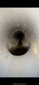

    Ich würde mal versuchen mit Endoskop so tief wie möglich das Rohr zu erfoschen.
    Andererseits wirst du vermutlich nicht drum herumkommen alles zu öffnen um es richtig auszuführen. Selbst Stillegen geht nicht weil da immer irgendwas reinrinnt.
    Übrigens: das ist hoffentlich keine Kanalentlüftung wo jemand einen Badlüfter rangebastelt hat ? Das könnte nämlich die hohe Kondensatbildung und den Geruch erklären.

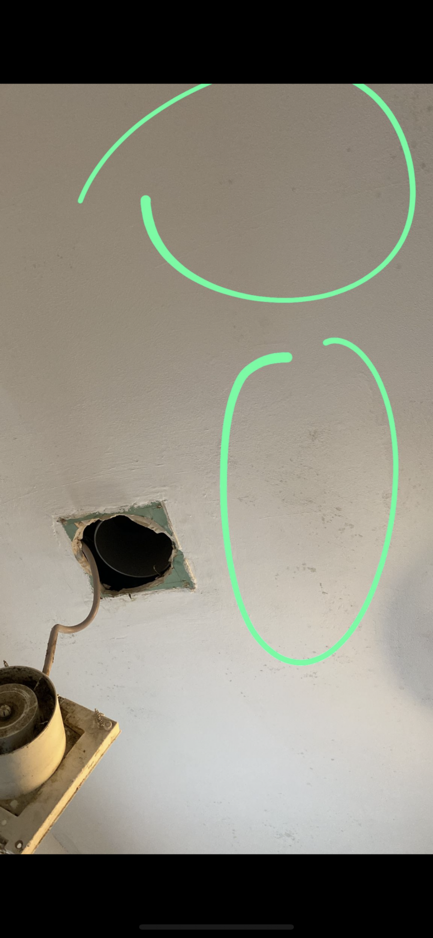

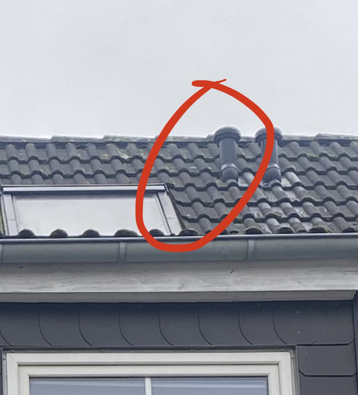

    Leider konnte ich außer Grundrisse keine Pläne finden. Die haben nicht weiter geholfen. Mit einem Maßband konnte ich von innen ca. 1,80 m (bis zur Stelle wo es wahrscheinlich nach oben abknickt) messen. Austritt vermute ich dort an der Stelle im Foto. Ich bin wie gesagt ein Laie, daher ist das nur eine Vermutung :-/ Das Wasser hab ich per Schlauch rausgepumpt.

    Geht das Rohr vom Lüfter nach oben oder auch in die andere Richtung weiter ?

    Der Hammer wäre ja, wenn die Badabluft aus dem DG "versehentlich" an die Fallrohrbelüftung des Abwassers angeschlossen wurde.

    Das vermute ich nämlich auch.
    Was aber dagegen spricht: das hätte man in den letzten 18 Jahren gerochen.
    Selbst wenn der Ventilator Klappen hat sind die nicht so dicht, das der Gestank nicht ins Bad zieht.
