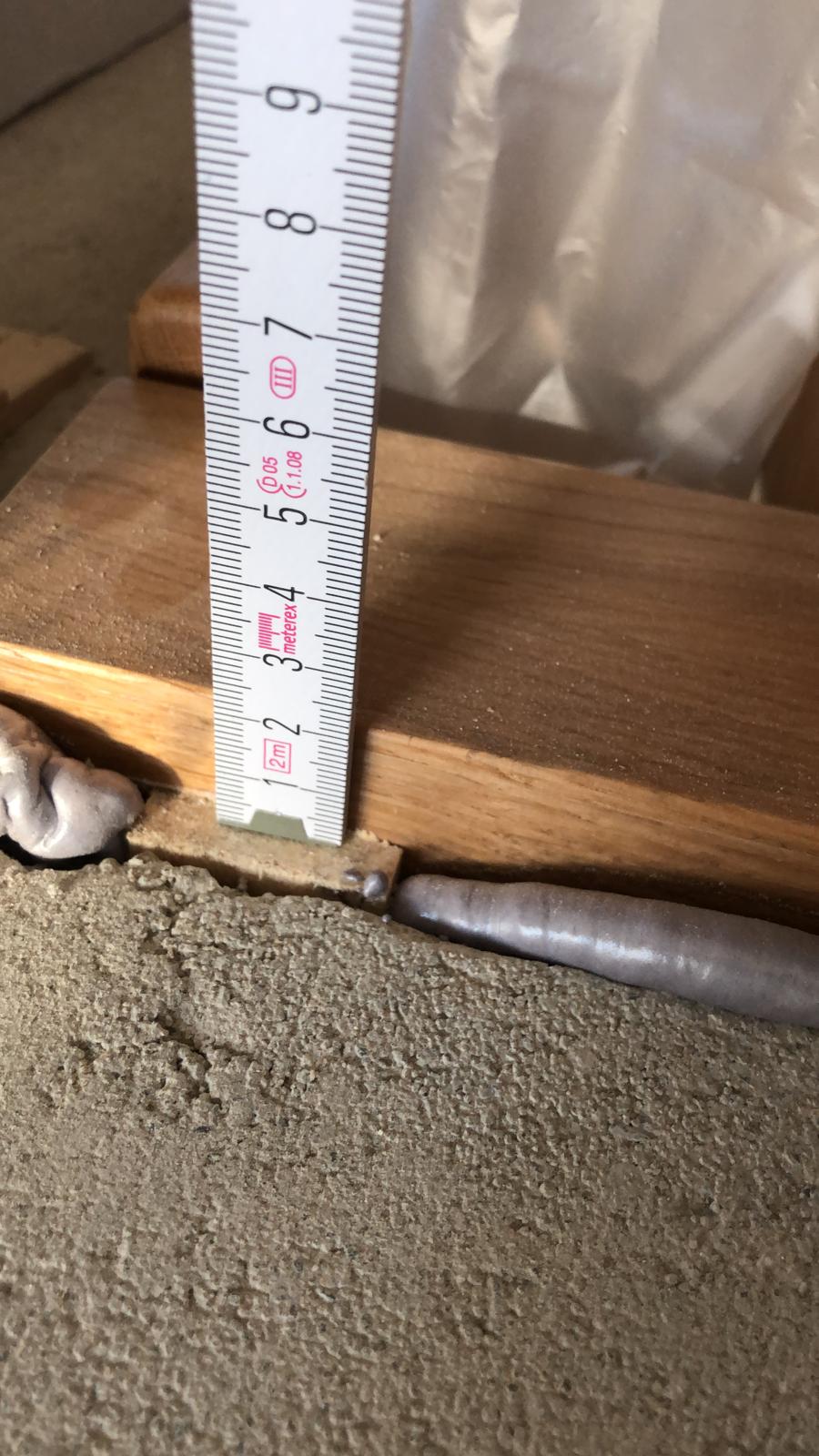

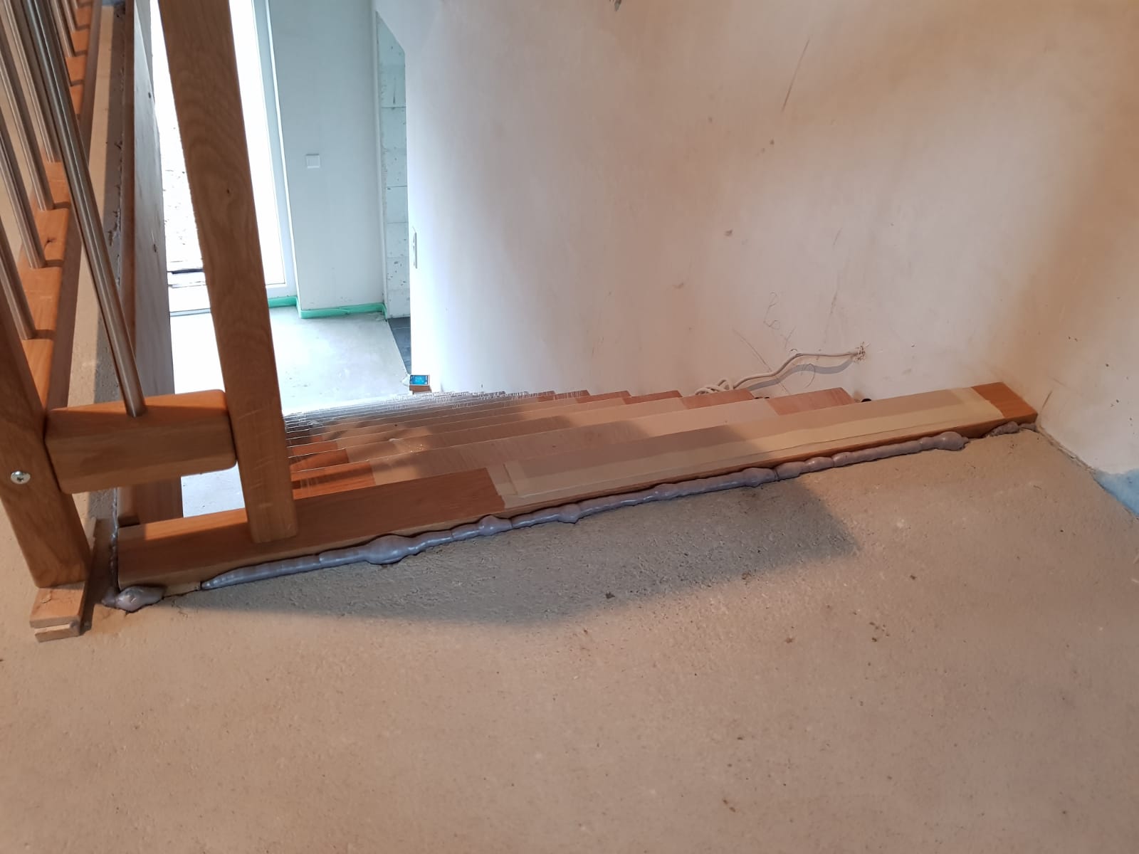

    ich möchte die Tage gerne anfangen, unseren Fußboden (Parador Modular One) zu verlegen. Der Boden selber ist 8mm hoch.
    Jetzt habe ich erst das Problem erkannt, dass das Stirnbrett unserer Treppe leider ca. 20mm über den Estrich hoch ragt. Wie kann ich die Höhe ausgleichen? Ich möchte ungerne eine Stolperkante direkt vor dem Treppenabgang haben...

    2 Möglichkeiten: Boden höher, oder letzte Stufe runter (evtl. abschleifen).
  3. #3 Fabian Weber, 08.11.2019
    16.628
    6.641
    Letzte Stufe bitte nur bis max. zulässige Toleranz von Treppenstufen abschleifen.
    Spachtel doch erstmal dort an und zieh das 1,5m aus.

    Anspachteln und ausziehen?
  5. #5 Fabian Weber, 09.11.2019
    16.628
    6.641
    Ja Du spachtelst über 1,5m eine Rampe zur Treppe hin.
    Das merkst Du später nicht mehr beim gehen.

    Habe mir noch von meinem Bauleiter angehört, dass er ja auch gar nicht so schief gekommen ist, wie er gedurft hätte.
    Naja. Jetzt passt es. Danke für den Tip!
