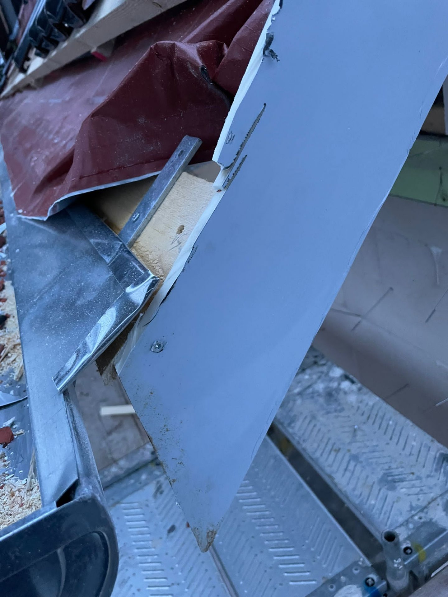

    bei meinem Neubau wird jetzt die Eindeckung vorbereitet. Gestern wurden dafür Stirnbretter aus Kunststoff montiert, die nach meinem Verständnis dann teilweise von Ortgangziegeln abgedeckt werden. Die gelieferten Stirnbretter waren etwa 20 cm breit und 6 m lang.
    Jetzt haben die Zimmerer irgendwie die Breite des Stirnbrettes auf etwa 15 cm runtergesäbelt (Foto 1) - die Schnittkante sieht ziemlich doof aus - daher frage ich mich schon mal warum haben die das gemacht? Mit einer Breite von 20 wäre das Stirnbrett halt 5 cm mehr vorstehend gewesen, was aber nicht schlimm ist. Hätte es dann Problem mit den Dachkasten gegeben.

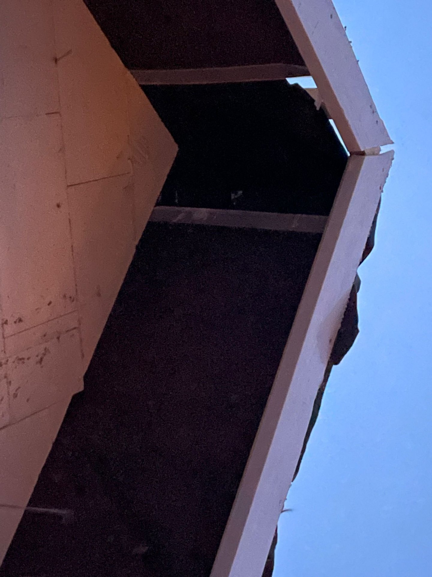

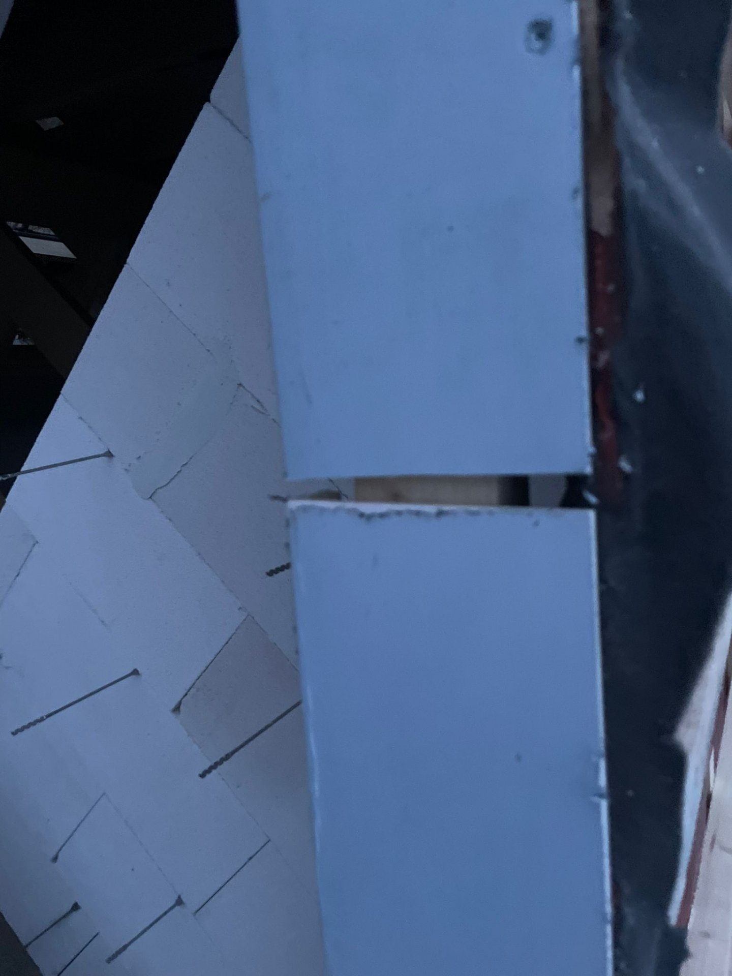

    Was allerdings noch unschöner ist, die Stirnbretter wurden mit einigen Lücken montiert mal 1 cm, mal eine hässliche Gehrung im Giebeldreieck - das sieht doch am Ende (Foto 2 und 3).
    Ich würde am liebsten neue Bretter montieren lassen. Was meint ihr?

    :mega_lol: Sorry..
    Geht gar nicht. Neu!
  3. #3 petra345, 03.02.2024
    5.253
    1.029
    Warum sie das derartig bescheiden heruntergesäbelt haben würde ich die Zimmerleute fragen.
    Wer macht denn die Bauleitung und hat die Breite der Deckfläche errechnet und ausgemessen, so daß die Ziegel genau auf das Dach passen?
    Wenn Ortgangsteine , also auf Betonbasis hergestellt, verlegt werden sehe ich den Sinn von Stirnbrettern noch nicht ein.
    Welche Ziegel sollen denn verlegt werden?
    "Ich würde am liebsten neue Bretter montieren lassen. Was meint ihr?"
    Zumindest müssen die neu verlegt werden.

    Das sind noch nicht fertige Dehnungsfugen.
    Geht bei Kunststoff nicht anders.
