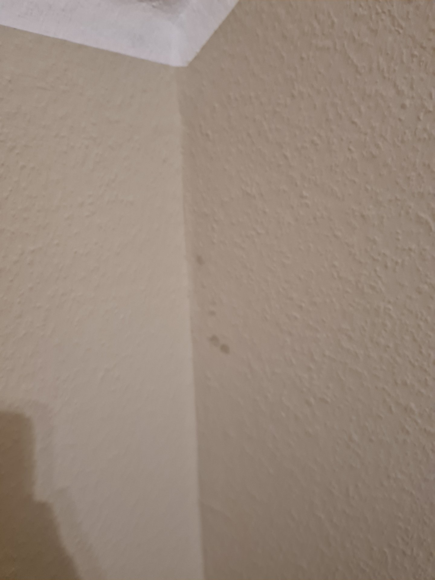

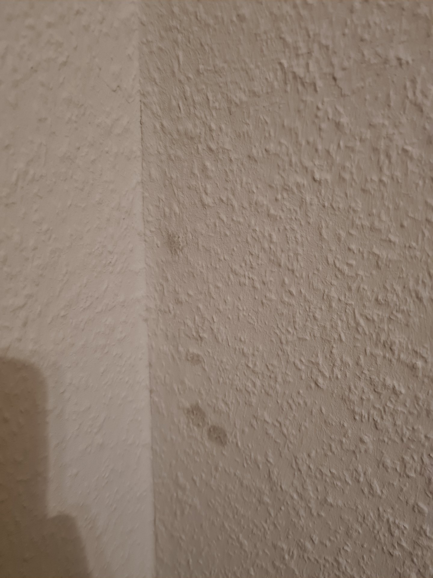

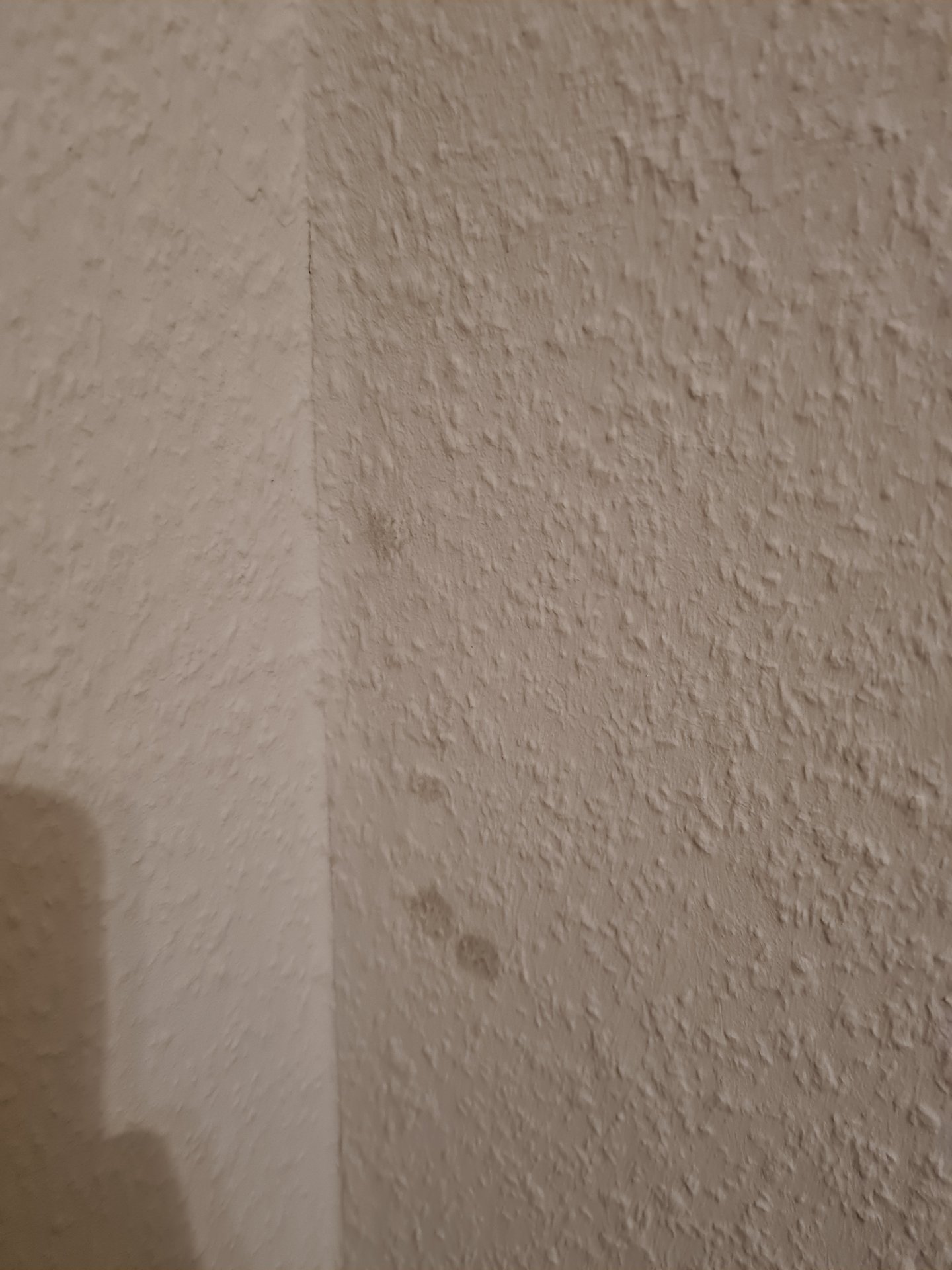

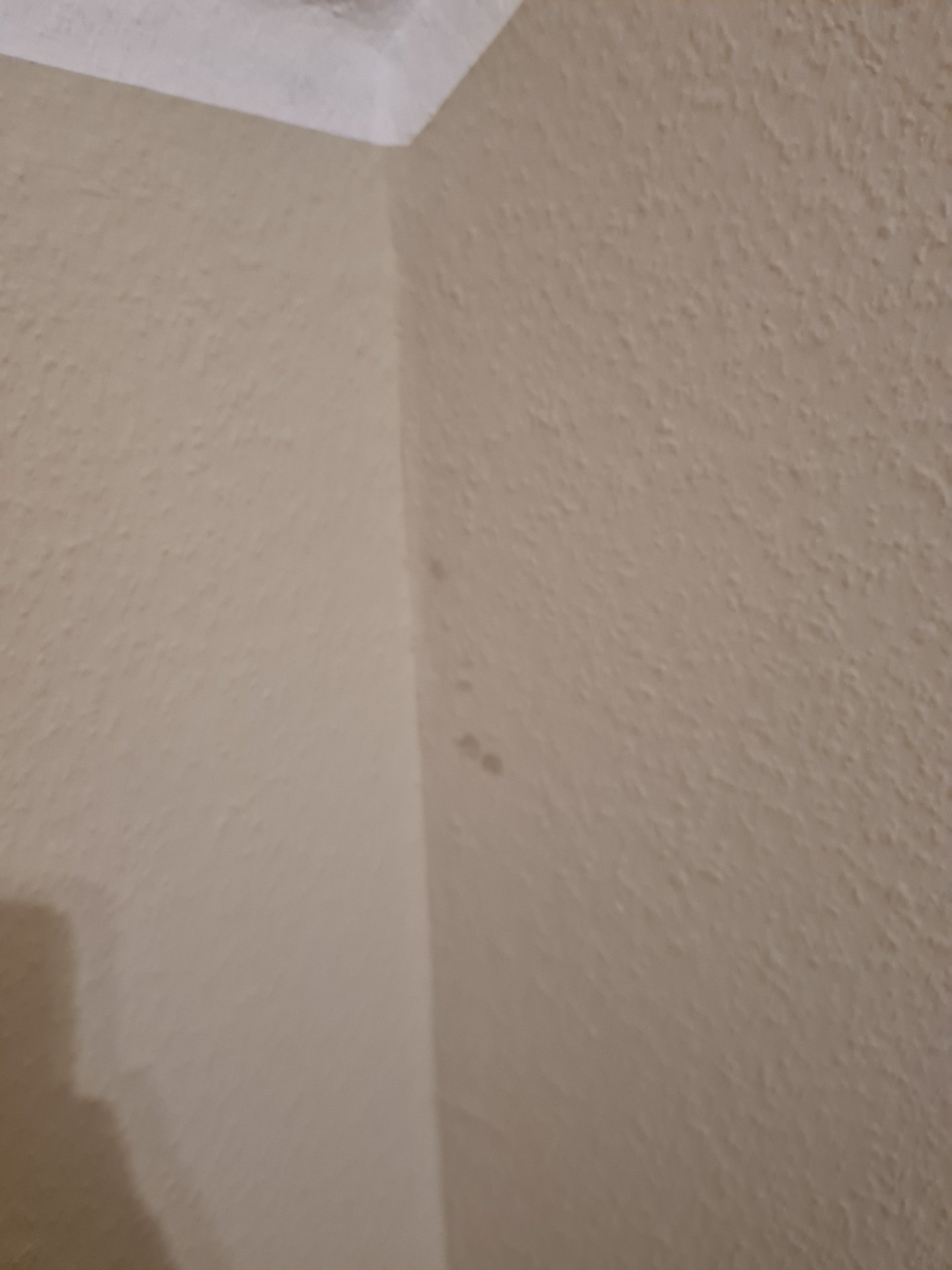

Diskutiere Stockflecken an gestrichenen Raufasertapete im Sonstiges Forum im Bereich Haustechnik; Hallo, könnt ihr mir weiterhelfen? Sind das Stockflecken? Wenn ja, was kann ich dagegen tun, ohne ggfs. die gestrichene Raufasertapete zu entfernen?

    Drüber streichen?

    Kannst Du mir sagen, ob das denn definitiv Stockflecken sind?
    Kann man die dann einfach überstreichen?

    Wegen der vor Punkte würde ich mir erstmal keinen Kopf machen. Kann auch Dreck sein.

    Also erstmal nix machen und weiter beobachten, ob es mehr werden?
    Wie würde man denn grundsätzlich Stockflecken auf gestrichenen Tapeten behandeln? Gibt es da nur die Option der Entfernung der Tapete?

    Wasserstoffperoxyd oder Chlorhaltiger Schimmelentferner. Wenn es ein Wohn- / Schlafraum ist würde ich eher zu Ersterem greifen. Nach Trockung dann überstreichen.
    Ein paar mehr Infos wären gut zu der Situation & Wand. Innenwand, Aussenwand, Aussenecke? Stand da was in der Ecke? (Schrank, Regal o.Ä.) ist das frisch gestrichen / tapeziert oder älter? Neubau, Altbau?
    Hier kann man aus der Ferne leider nur raten oder vermuten, dir aber keine definitve Antwort geben. Angenommen das ist ne Aussenecke, du hast frisch tapeziert und gestrichen und dabei wenig gelüftet und geheizt... dann ist die Wahrscheinlichkeit sehr hoch. Ist das eine Ecke zum Innenraum, der Raum gut geheizt und gelüftet und da stand auch kein Möbelstück direkt an der Wand ist die Chance eher gering.
