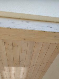

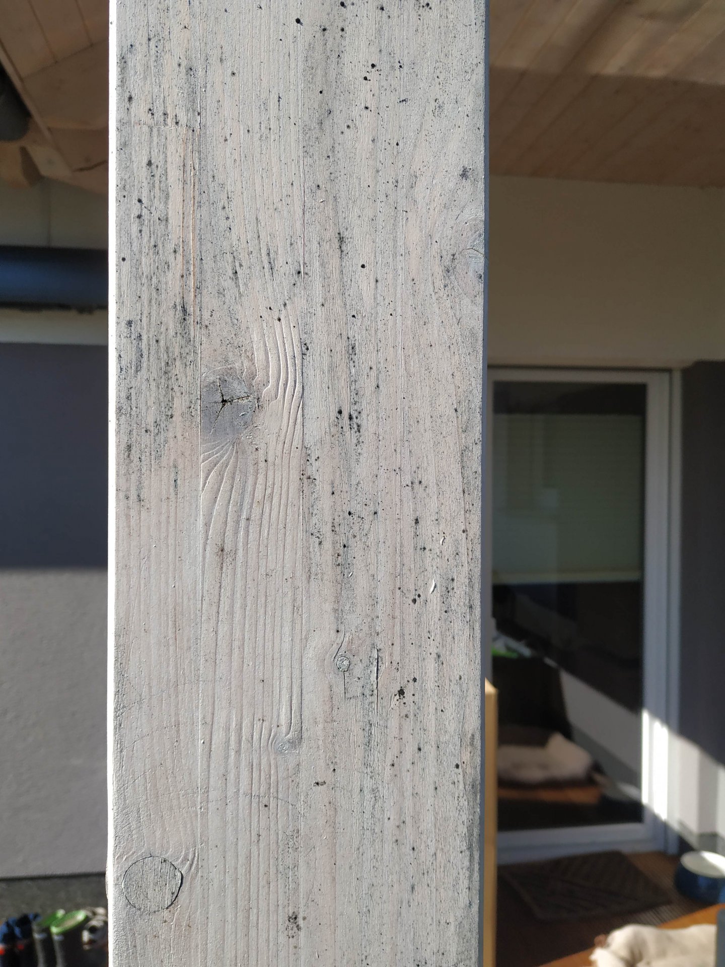

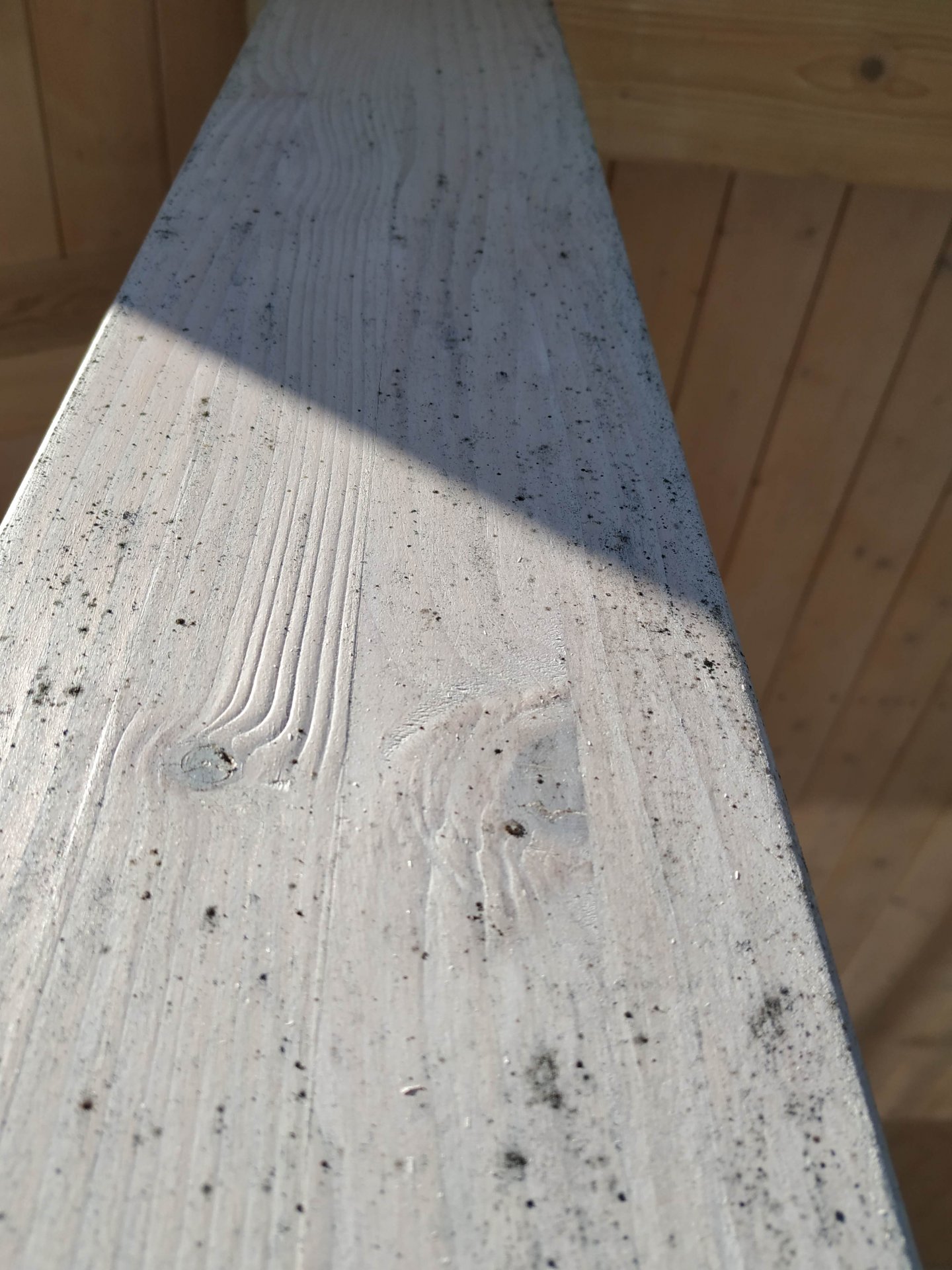

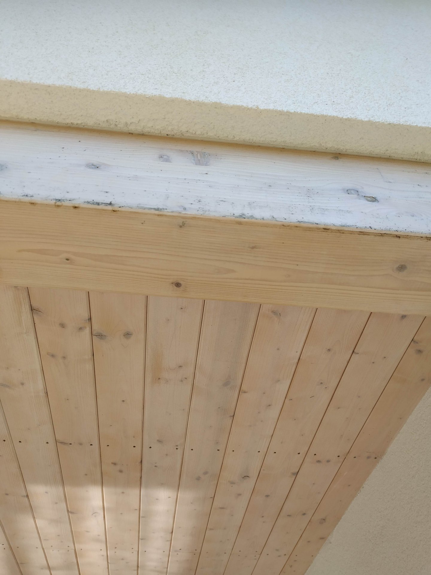

    Hallo. Haben 2016 gebaut. Den Dachüberstand und alles andere wie die Überdachung wurde alles mit einer von der Firma bereitgestellten Lasur gestrichen(2x) leider sind jetzt Stockflecken zu erkennen,siehe Bilder(nur auf der Ostseite). Wie soll ich mich verhalten? Ist das ein Garantiefall? Wie am besten behandeln? Abschleifen und neu streichen?

    Entweder war das Holz zu feucht als es gestrichen wurde-
    in dem Fall hätte mit dem Lasieren länger gewartet werden
    bzw die Holzfeuchte besser vorher gemessen werden sollen.
    An Bereichen wo warme Raumluft austreten kann ist auch Feuchtigkeit durch Kondensat möglich.
    Vor weiteren Maßnahmen Holzfeuchtigkeit messen und erst unter 20 % nachbehandeln.
    Bläue ist im Wesentlichen nur eine optische Beeinträchtigung, sofern diese vorliegt.

    Bei und danke für die Antwort. Der Erstanstrich ist durch die Firma vorgenommen worden. Diese schiebt es jetzt erstmal auf die Lasur(gestellt gewesen durch die Hausbaufirma) nur die Ostseite zeigt die hässlichen Flecken(siehe Fotos) denke nicht das es an zu nassen Holz lag. MfG Christian
