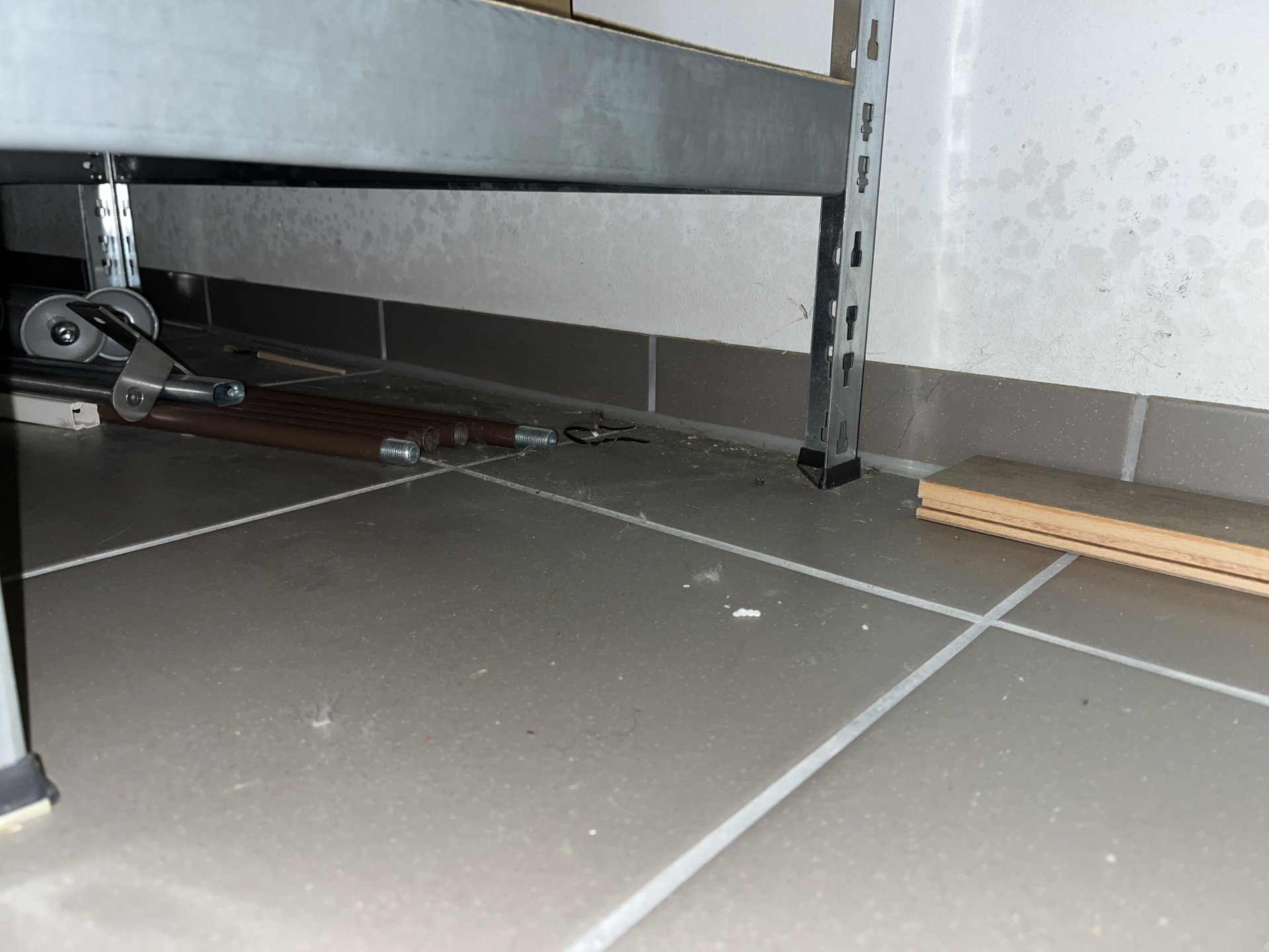

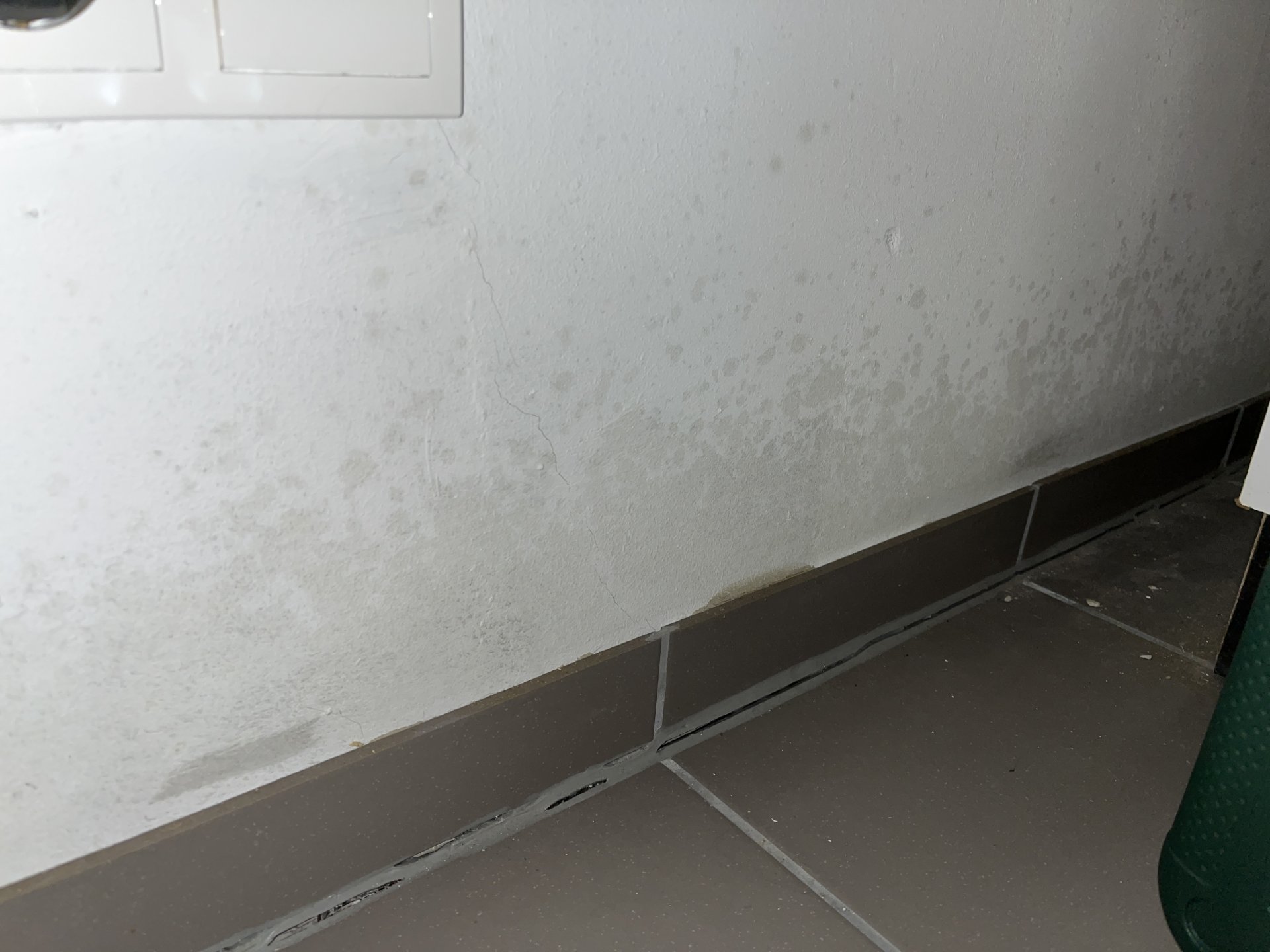

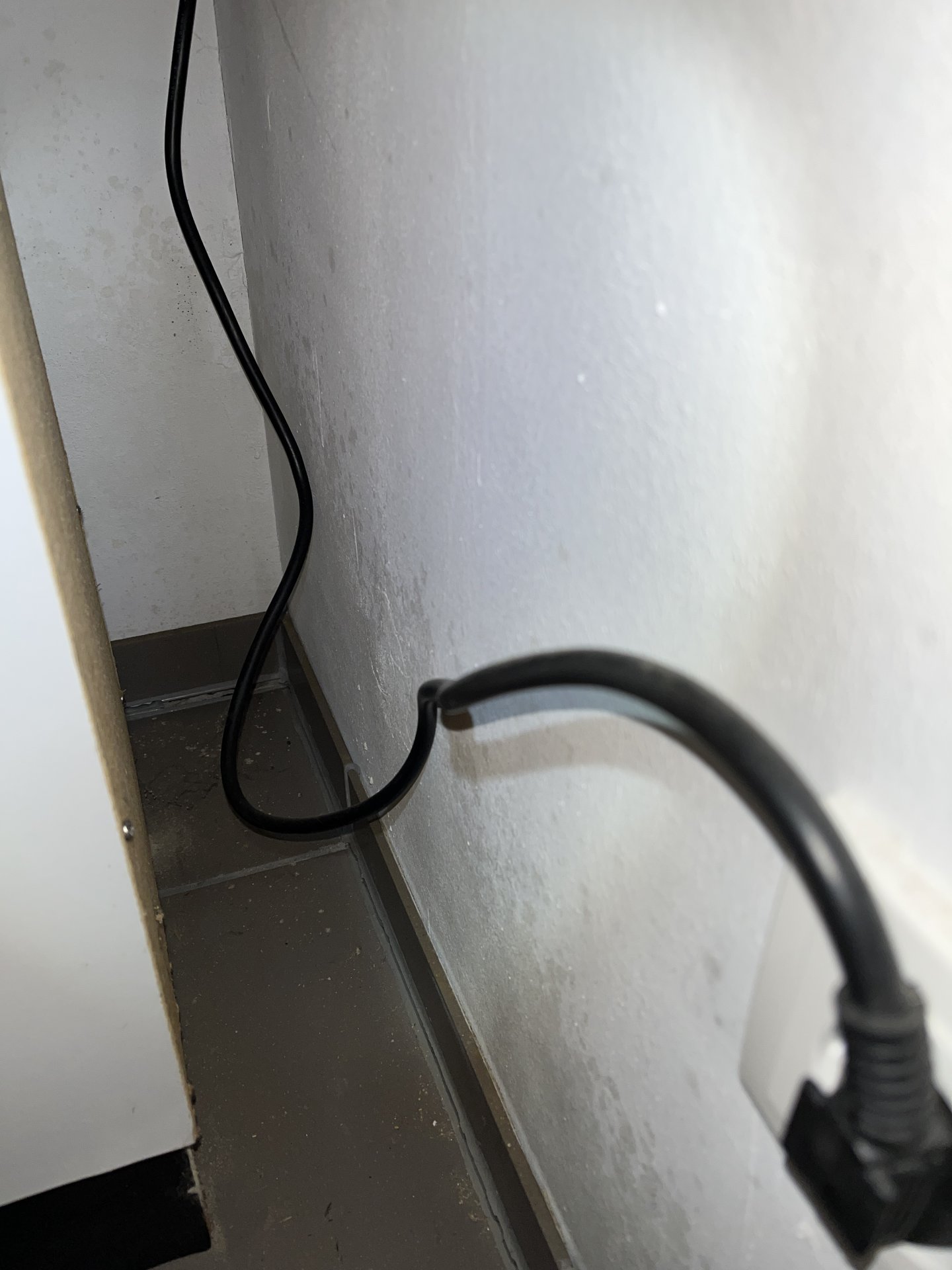

    beim Getränkekisten aufräumen ist mir heute aufgefallen, dass sich in meinem Kellerraum an zwei Außenwänden Flecken gebildet haben (siehe Fotos). Es handelt sich um einen Fertigkeller von Glatthaar, Baujahr 2013, unbeheizt. Temperatur aktuell ca. 16 Grad, Luftfeuchte 40 %.
    Dies ist mir bisher noch nie aufgefallen und ich bin nun hochgradig beunruhigt. Handelt es sich hier um Feuchtigkeit, die von außen eindringt oder ist es ein Kondensatproblem?
    Vielen Dank vorab für Eure Einschätzungen!

    Sieht eher nach kondensat aus mit den vielen kleinen sprenklern
    Rel LF sowie LF an der wand an mehreren Stellen messen und langfristig überwachen ?

    Ne Idee, was die Ursache dafür ist? Wie gesagt, das Haus ist 12 Jahre und ich habe das noch nie beobachtet......

    Mal ne ganz blöde Frage, dass einfach irgendwas dagegen gespritzt ist / hat kann nicht sein ?

    Dachte ich, als ich die erste Stelle sah ganz ehrlich auch zunächst.
    Da sich dieses Bild aber jeweils ca. zwei Meter entlang der Außenwände dieses Raumes gleichmäßig zeigt, davor zum Teil ein Regal und Werkbank stehen und am Boden keinerlei Spuren sichtbar sind, kann ich das eigentlich ausschließen.
