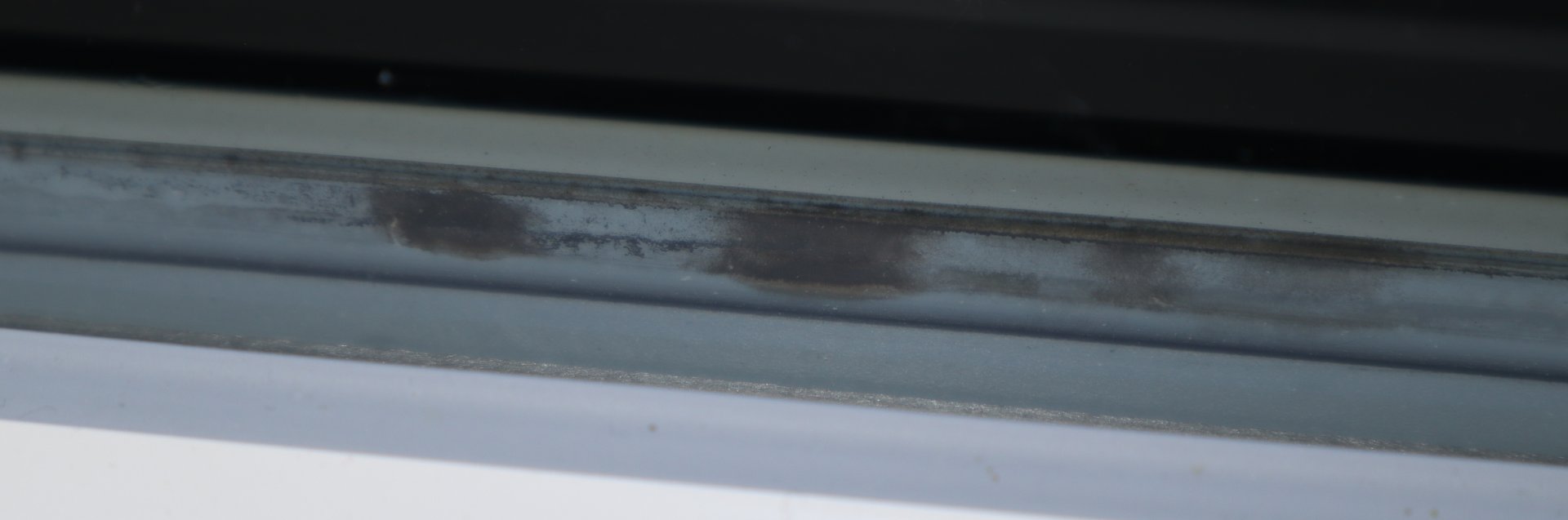

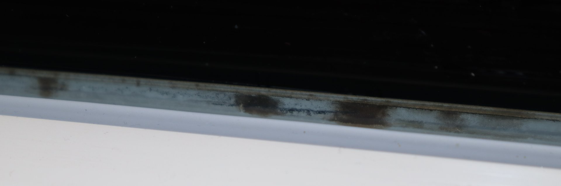

    ist das ein Mangel?
    in der äußeren Fensterdichtung, also Außenrahmen zur Außenscheibe gibt es Stock-, bzw. Schimmelflecken.
    Ich sage, die Dichtung hat eine leichte Wulst und liegt nicht richtig an.
    Der Fensterbauer besteht darauf, dass das von unzureichender Lüftung kommt. Und eigentlich hat er Ahnung. Aber ich kann doch nicht die Atmosphäre draußen lüften. und an diese Stelle sollte doch eigentlich keine Raumluft kommen. Die anderen Fenster haben ja auch nichts. Wer hat Recht?
    Vielen Dank und Grüße
    manfred

    Das ist normal durch Pumpbewegung der Scheiben dringt schmutzwasser ein. Bei ursprünglichen schwarzen Dichtungen war das kein Problem

    Vielen Dank aber kann mir jemand erklären, wie der Fensterbauer auf die Behauptung kommt, dies käme von unzureichender Lüftung?

    Wenn der Fleck weg soll muss die Scheibe so oder so ausgebaut werden. Mit einem Satz neuer Dichtung.

    Seit vor ca. über 20 Jahren etwa Zeitgleich "Graue" und meist an den Ecken Verschweißte Dichtungen bei Kunststofffenstern so richtig in Mode kamen gibt´s das.... mit oder ohne die von Ihnen erwähnten "Wellen"....oft bis sehr sehr selten, mehr/weniger ausgeprägt bei allen Systemen und Dichtungs- Formen/Typen/Materialien die nicht "Schwarz" sind.
    In der Anfangszeit wurden deswegen relativ oft Scheiben und/oder Dichtungen und/oder Gereinigt/Ausgetauscht.
    Da man sehr schnell bemerkte das die "Verschmutzungen" in sagen wir mal geschätzt 50% der Fälle mehr oder weniger wieder kamen... wird das heute meist nicht mehr als Reklamation anerkannt zumal in der Regel keine erkennbaren Ursachen/Fehler/Materialfehler/... vorhanden sind.
    Hersteller, Systemgeber, Fachverbände und die meisten Sachverständigen für Fenster sehen das (in der Regel) als kleinen Schönheitsfehler der die Funktion und Dauerhaftigkeit des Fensters nicht beeinflusst.
    Bei Schwarzen Dichtungen sieht man das nicht weil.... ist wie mit der ostfriesischen Kriegsflagge (weißer Adler auf weißem Grund).
    Ein Großer Hersteller von Fenstern aus Unterschiedlichen Systemen/Systemhäusern hat vor einigen Monaten bekannt gegeben das er nur noch Fenster mit Schwarzen Dichtungen liefern wird....

    Finde den Fehler.... Außen = Außendichtung = Nix warme Luft...Nix kondensiert....

    Handelt es sich um Holzfenster mit einer Nassverfugung außen?
    Dann sollte man mit dem Gelaber aufhören und die Dichtstofffuge überarbeiten und im Übrigen hat der Fensterbauer vielleicht auch ein bissl Recht dass der Wasserdampf von innen kommt. Sowas kann der Fensterbauer aber auch vermeiden indem er die raumseitige Glashalteleiste eindichtet.
    Dichter geht nicht

    Meine Glaskugel sagt "Kunststofffenster" mit Grauen Dichtungen...:bef1006:

    Seit wann ist das Erneuern einer ein extrudierten Verschweißten Verglasungsdichtung Außen (für Laien) einfach?
    Und warum die Verglasungsdichtung Außen erneuern wenn´s (viel zu oft) nur relativ kurzfristig (Wochen/Monate/Jahre/...?) so schön bleibt ... zumindest bei Grauen Dichtungen:bef1006:
  16. BaUT
    9.018
    5.637
    Nein nein nein - ich meinte: Für den Fensterbauer sollte es eine durchaus lösbare Aufgabe sein!
    Du meinst der TE sollte mit den fleckigen Dingern leben lernen oder sich schwarze einbauen lassen?

    Ja genau so ist es bei diesen geringfügigen Schönheitsfehlern.
