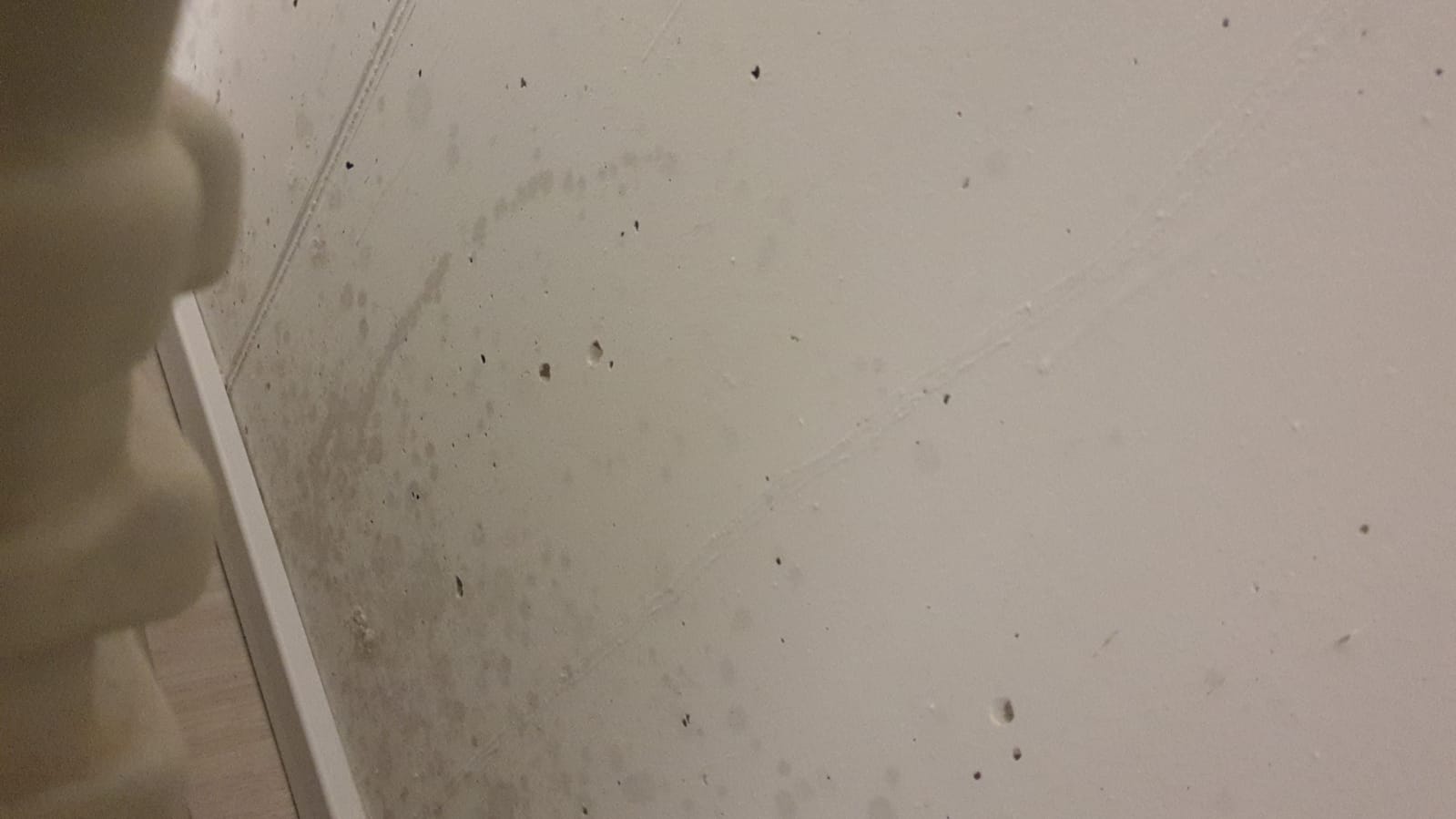

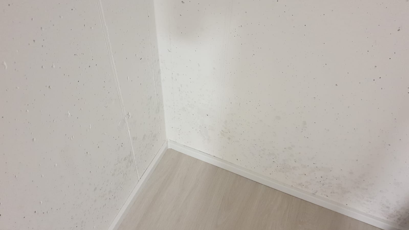

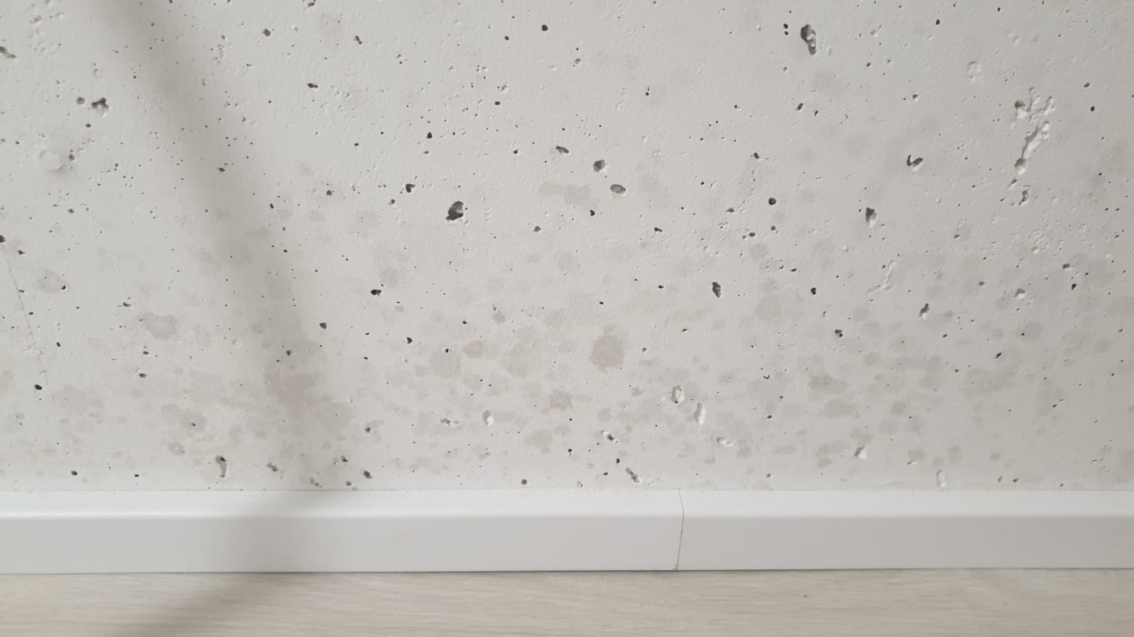

    ich hätte eine Frage - vor 3 Tagen hat es bei uns geregnet wie aus kübeln davor schön 25 grad über 2-3 Tage. als es geregnet hat ca. 15-18 grad. Direkt nach dem Regnen sind an sämtlichen Außenwänden im Keller Stockfleckenähnliche Punkte aufgetaucht und das über die volle Wandbreite bis zu einer höhe von ca 50 cm, alles über Nacht passiert.. ich kanns mir nicht erklären - wir lüften täglich morgens. Da ich im Keller besonders vorsichtig bin hab ich auch einen Hygrometer aufgestellt. Seltsamerweise ist im Winter die Feuchtigkeit 40-50 während bei wärmeren Außentemparaturen, egal was ich mache (Entfeuchtungsgerät / Heizen + Lüften) ich nie unter 65 % komme. Woher kommen diese "flecken" sieht teilweise so aus wie wenn jemand mit dem pinsel schön dagegen gespritzt hätte (wenn ich es nicht besser wüsste würde ich sagen die kinder warens :) )? Hier mal ein paar Bilder - vielleicht kennt ja jemand wieso so etwas passiert und was man dagegen tun kann.
    Vielen Dank schon mal im voraus für den austausch. WhatsApp Image 2022-05-14 at 21.07.33.jpeg WhatsApp Image 2022-05-14 at 21.07.09.jpeg WhatsApp Image 2022-05-14 at 21.07.19 - Kopie.jpeg

    Hallo Mettemarit,
    die Wand hat einen Anstrich mit weißer Farbe direkt auf den Beton, aber jetzt nichts spezielles wie Kalkfarbe oder so. Das Haus ist Neubau/Neuwertig (2020 gebaut).
    Das passiert aber nicht bei jedem Regen, sondern das erste mal jetzt passiert.
    Das sind schon Stockflecken oder?

    Ja - es sieht nach Stockflecken (also fleckenweisem Schimmelpilzbefall) aus.
    Den kannst du gemäß Schimmelpilzleitfaden des UBA mit Industriealkohol abwaschen oder du nimmst Schimmel-Stop in der Sprühflasche aus dem Baumarkt.
    Ursache ist vermutlich Tauwasserniederschlag am kühlen Wandsockel, weil versehentlich feuchtwarme Außenluft (20°C, 80% rF) vor und während des Regens in den Keller eingelüftet wurde und sich dort auf unter 20°C abgekühlt hat. Taupunktunterschreitung auf der Wandoberfläche führte dann zu Tauwaserniederschlag und die dadurch feuchte Dispersionsfarbe bot einen guten organischen Nährboden für Schimmelpilzwachstum.
    Solche Schadensmechanismen findet man besonders unter dem Begriff "Sommerkondensat im Keller".

    Dein Haus hat rundum an allen Kelleraußenwänden unten eine Wärmebrücke die dafür sorgt, das die Wandsockel gegen Erdreich auskühlen und damit ganzjährig eine geringere Innenoberflächentemperatur aufweisen... und der Rest der Erklärung steht in #4

    Keine Wärmebrücke im Sinne eines Mangels. Aber auch im Neubau gilt noch die Regel, dass man im Keller im Sommer besser die Fenster zulässt.
    Wenn Du Dich daran hältst, dann war das sicherlich eine einmalige Angelegenheit.

    Kommt auf die Temperatur und den Feuchtegehalt der Raumluft an. Bei 25°C Lufttemperatur und 75% relativer Feuchte wären es z.B. 20,24°C (Quelle: https://www.superwand.de/wp-content/uploads/2018/03/taupunkttabelle.pdf )

    Danke für eure Antworten und Tips - ich habe soeben festgestellt, dass der Rohbauer die Dämmung für die Bodenplatte sowie die Randschalung weggelassen hat, da diese für Enev nicht benötigt waren. Mit sehr hoher Wahrscheinlichkeit rührt daher das Problem perfekte Wärmebrücke in den unteren Bereichen (Auch wenn die Bodenplatte von innen durch die Dämmplatten für die FBH gedämmt sind vermute ich bringt das nicht viel).
    Ich kann mit ziemlicher Sicherheit ausschließen dass durch falsches Lüften dies passiert ist - Ich kontrolliere beim Lüften immer die Luftfeuchtigkeit und Außentemperatur und achte darauf dass ich nur dann lüfte wenn's draußen kälter ist als drinnen und es nicht regnet. Ich hab mich auch ein wenig reingelesen und so wie ich das verstehe werde ich bei Extrembedingungen - von warm auf schlagartig kalt + regen nicht wirklich viel machen können gegen Tauwasser (Außer ich stell nen Ultrateuren Luftentfeuchter auf) .
    Was hättet Ihr denn für ne Idee damit die Kondensflecken nicht auftuachen bzw. vorgebeugt werden könnten.
    Ich weiß man muss der Ursache auf den Grund gehen (aktuell so wie ich das sehe werde ich die Ursache nicht abstellen können), aber wäre ein Entfernen der Flecken + im Nachgang streichen der Wände mit Kalkfarbe oder Anti Schimmelfarbe eine Lösung, die 5-10 Jahre hält bevor ich es erneuern muss?
    Ich habe einen Maler hergeholt und er meinte ist unschön aber unbedenklich da es "nur" Stockflecken wären - bloß ich denke mir - heute stockflecken, morgen schimmeflecken wenn ich nichts unternehme.
