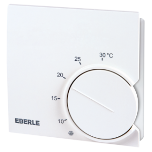

    Moin zusammen,
    vorab schonmal vielen Dank für alle Antworten. :28:
    Zur Regelung der Fußbodenheizung haben wir in nahezu jedem Raum ein Raumthermostat (Eberle RTR 9000).
    Eines dieser Thermostate (Badezimmer OG) rauscht aber ständig. D.h. wenn wir die Temperatur hochdrehen ist in unregelmäßigen Abständen (rund alle 30 Sekunden) ein Rauschton zu hören, welcher mal länger mal kürzer ausfällt. Andere Thermostate im Haus machen diesen Ton nicht.
    Kennt jemand dieses Problem eventuell? Ist in dem Thermostat irgendwas verbaut, was einen solche Ton auslösen kann? Wir hatten bereits unseren Heizungsmann gefragt, der verwies uns aber an einen Elektriker (den habe ich jetzt noch nicht gefragt).
    Nochmals danke & Grüße

    Kannst Du mal ein Foto posten? Ich finde den RTR9000 bei Eberle nicht.

    Vielleicht das Bimetall defekt? Mal den Regler mit einem anderen Raum tauschen.

    das rauschen kommt definitv vom Raumthermostat. Ventile bzw. Verteiler ist an einer ganz anderen Stelle.
    Anbei ein Bild von dem Thermostat. Es ist wohl eher die 9000er-Serie. Das Model sollte das 9121 sein. Ist eine BiMetall-Variante
    Tauschen hatte ich auch überlegt. Wenns nicht all zu umständlich ist

    Ist sehr einfach zu tauschen - also einfach machen.

    Jedenfalls kann man manche Raumregler einfach komplett von der Grundplatte abziehen. Vielleicht ist es hier auch so.

    Kondensator oder anderes Bauteil da dein Defekt macht die komischsten Geräusche

    Ok, habe mir das Ding mal angekuckt. Viel gibt Eberle ja nicht preis, aber wenigstens soviel, dass da eine thermische Rückführung drin ist, also ein Minimum an Elektronik.
    Ausfallen können die schon, aber rauschen? Hatte ich zumindest noch nicht. Sowas Alexamäßiges mit Abhörmikrofon und Lautsprecher wird ja wohl nicht drin versteckt sein?
    Wirst Du vielleicht vom Verfassungsschutz überwacht?
    Falls es Dir auf den Kranz geht, austauschen lassen.
