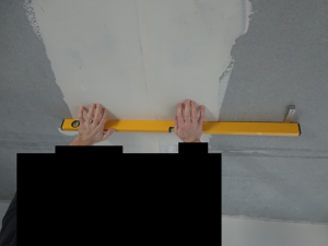

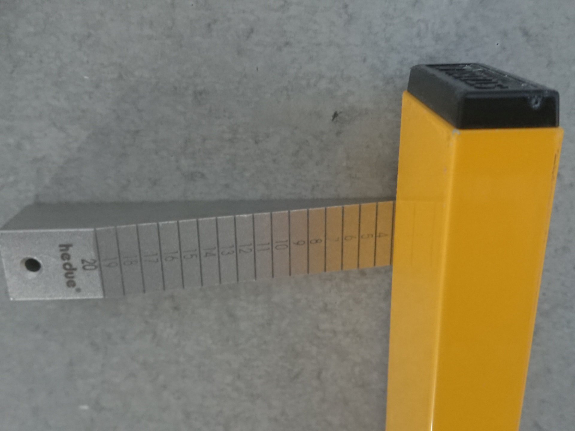

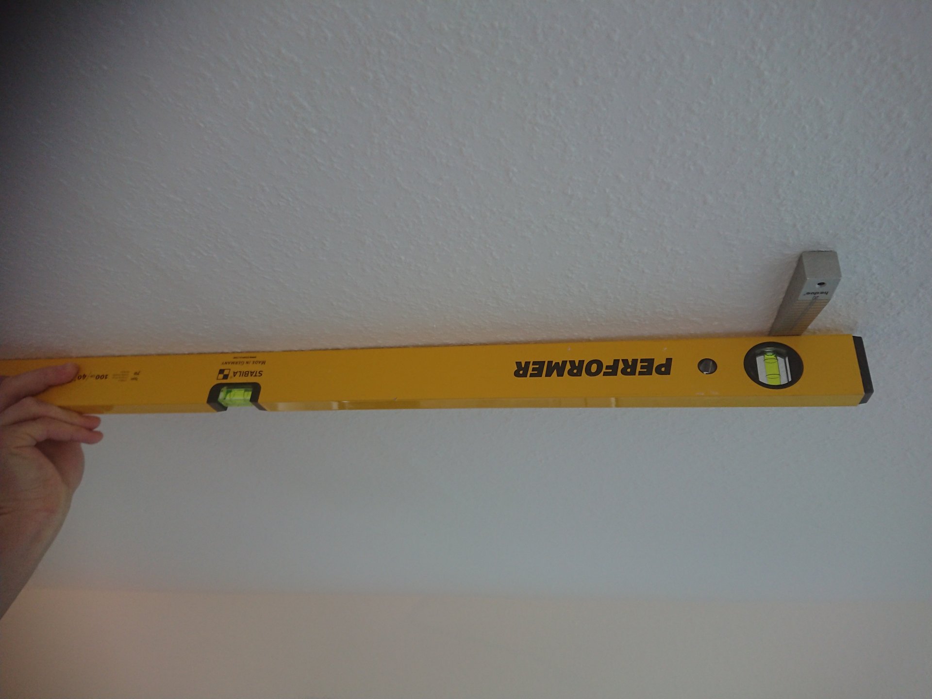

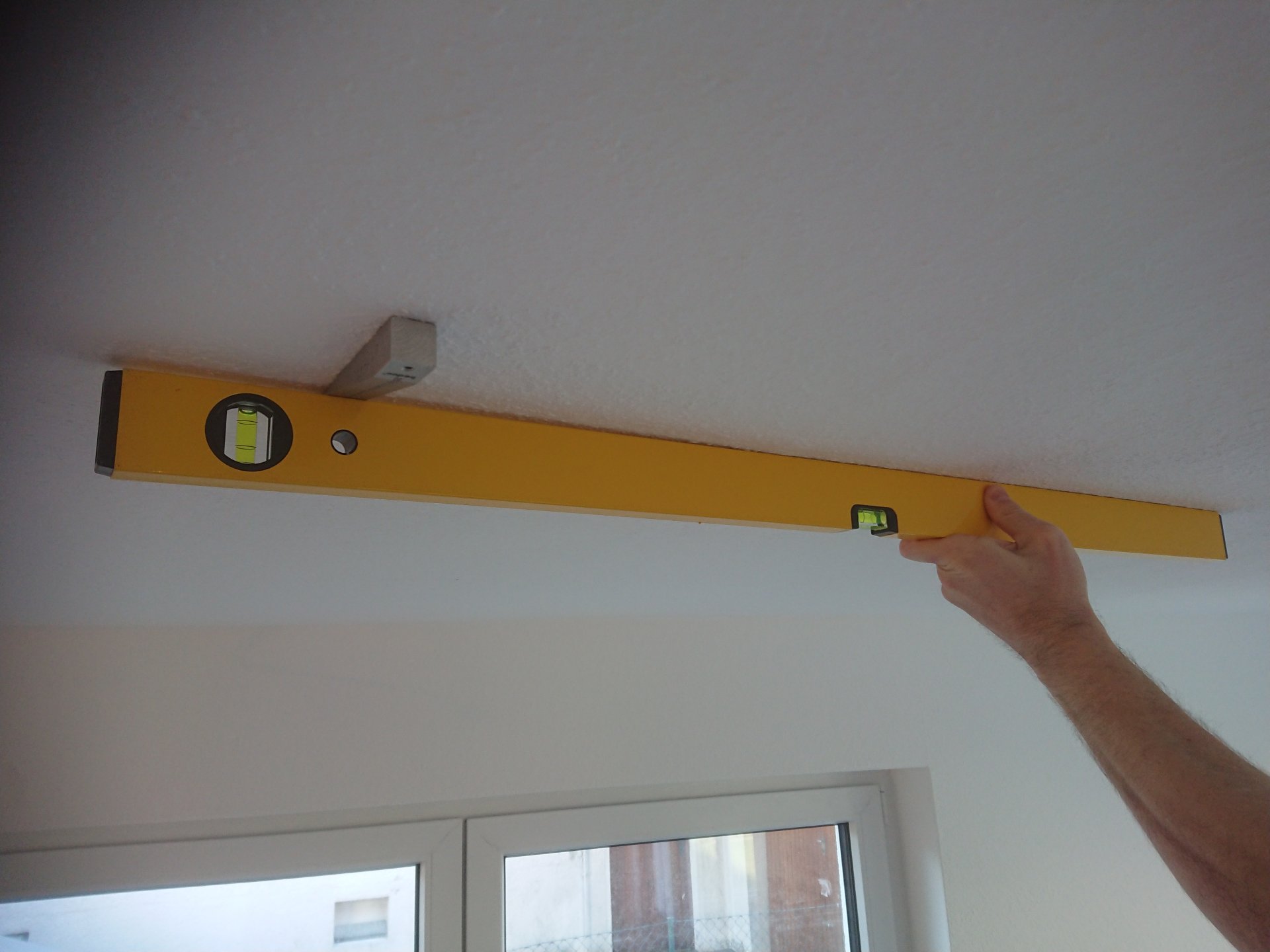

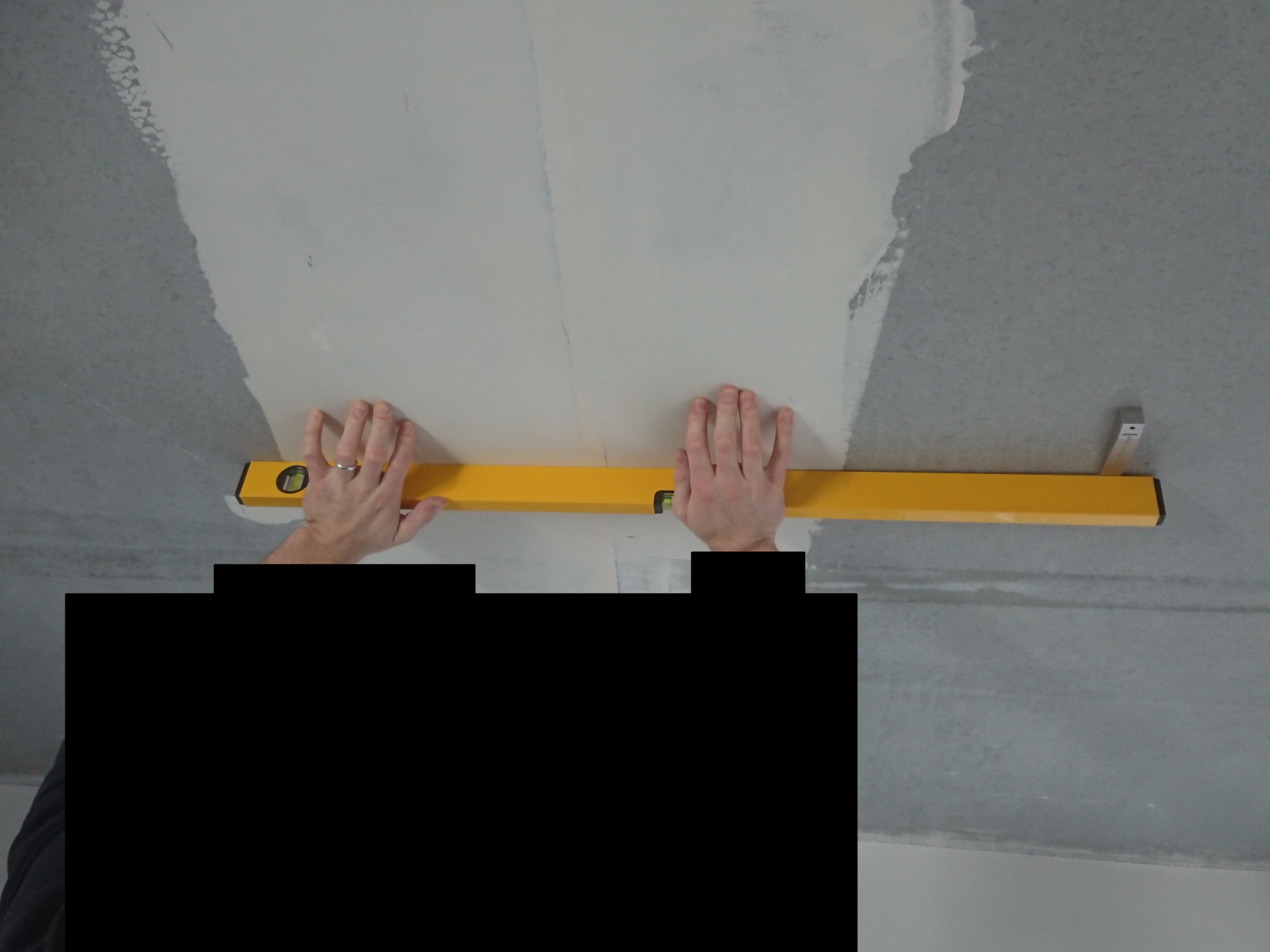

Diskutiere Stöße von Filigrandecken abfräsen - welches Werkzeug? im Beton- und Stahlbetonarbeiten Forum im Bereich Neubau; ein paar mm abfräsen ist ein eklatanter Eingriff in die Statik wenn ich auf Bild 1 die rechte Seite der Wasserwaage anschaue, geht es nicht um ein...
  1. Alex88
    6.690
    3.643
    wenn ich auf Bild 1 die rechte Seite der Wasserwaage anschaue, geht es nicht um ein paar mm,
    das sind mehrere cm

    Nun ja, die müssen nicht direkt was machen, können warten bis zur Abnahme. Bis dahin können die mich sogar aus dem Haus werfen (Hausrecht hat theoretisch GU)

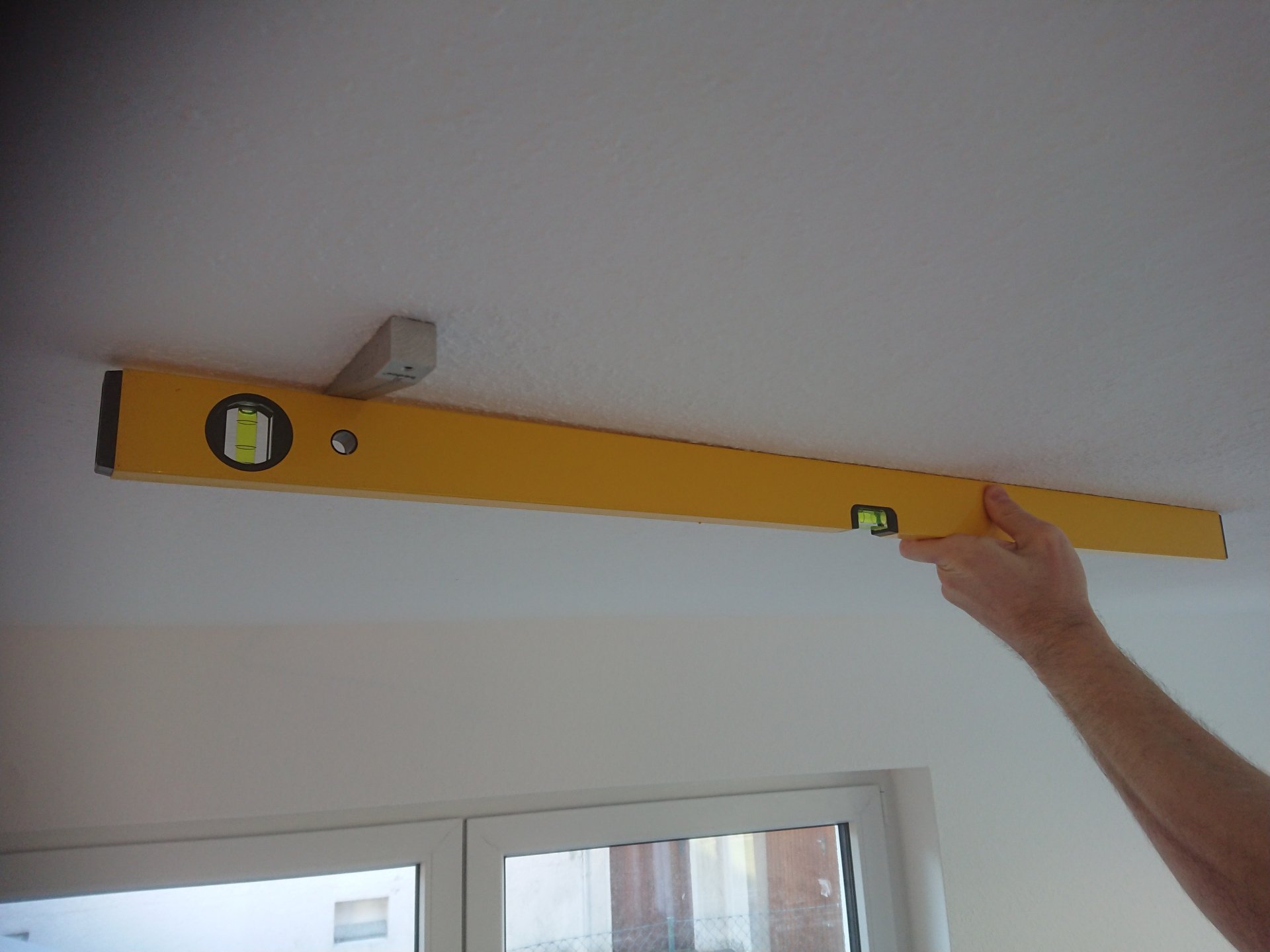

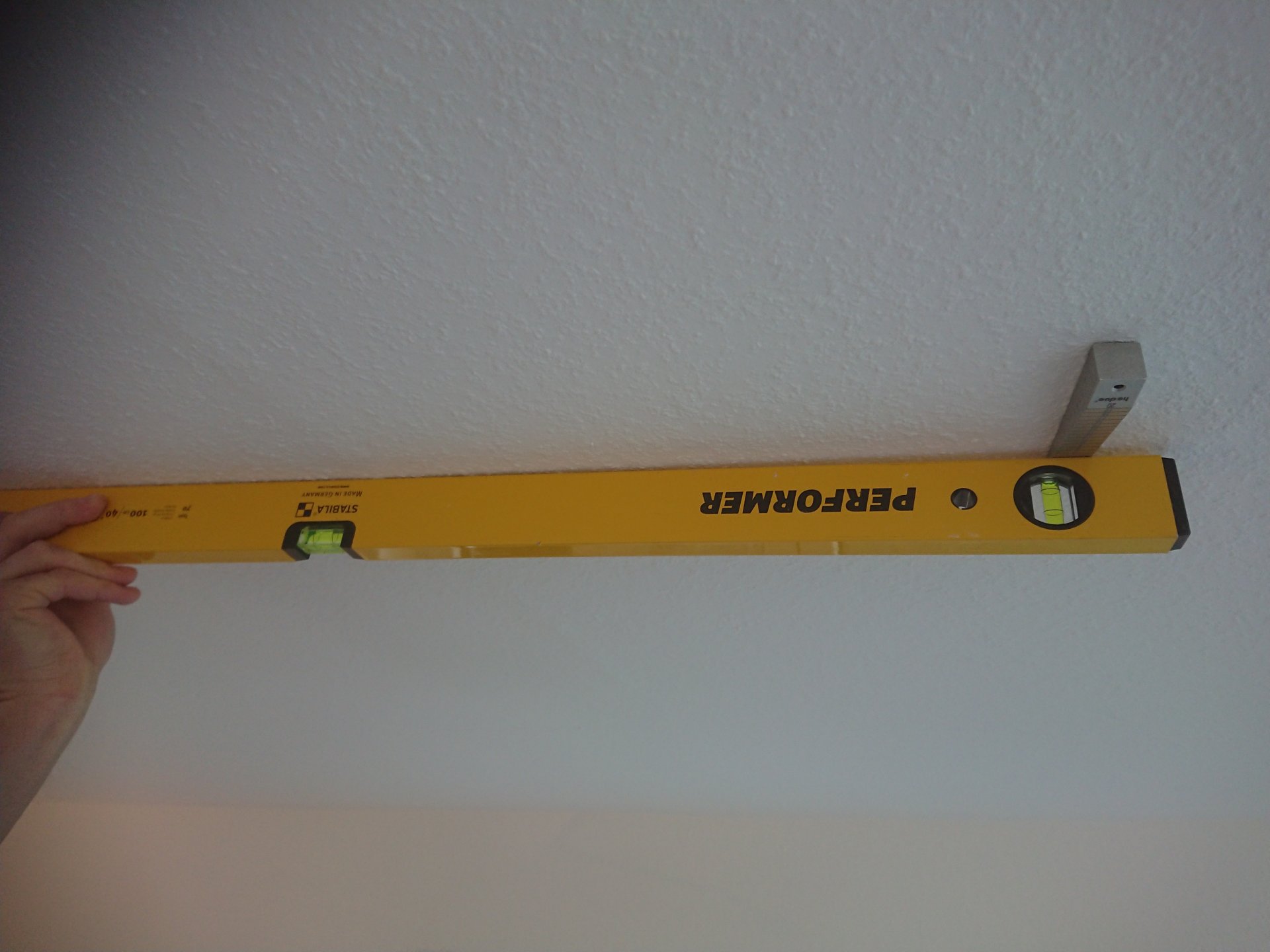

  3. #23 HoisleBauer22, 05.01.2024
    HoisleBauer22
    HoisleBauer22
    23.10.2021
    236
    16

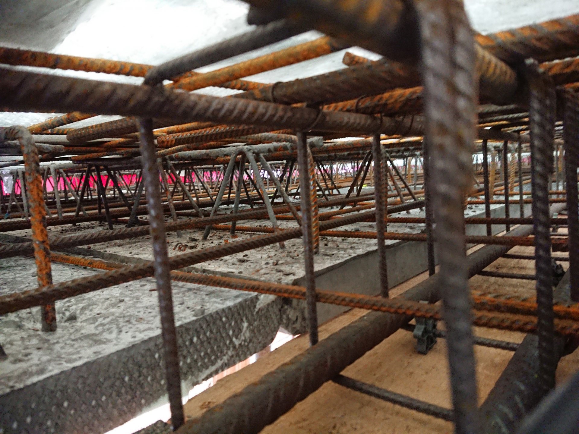

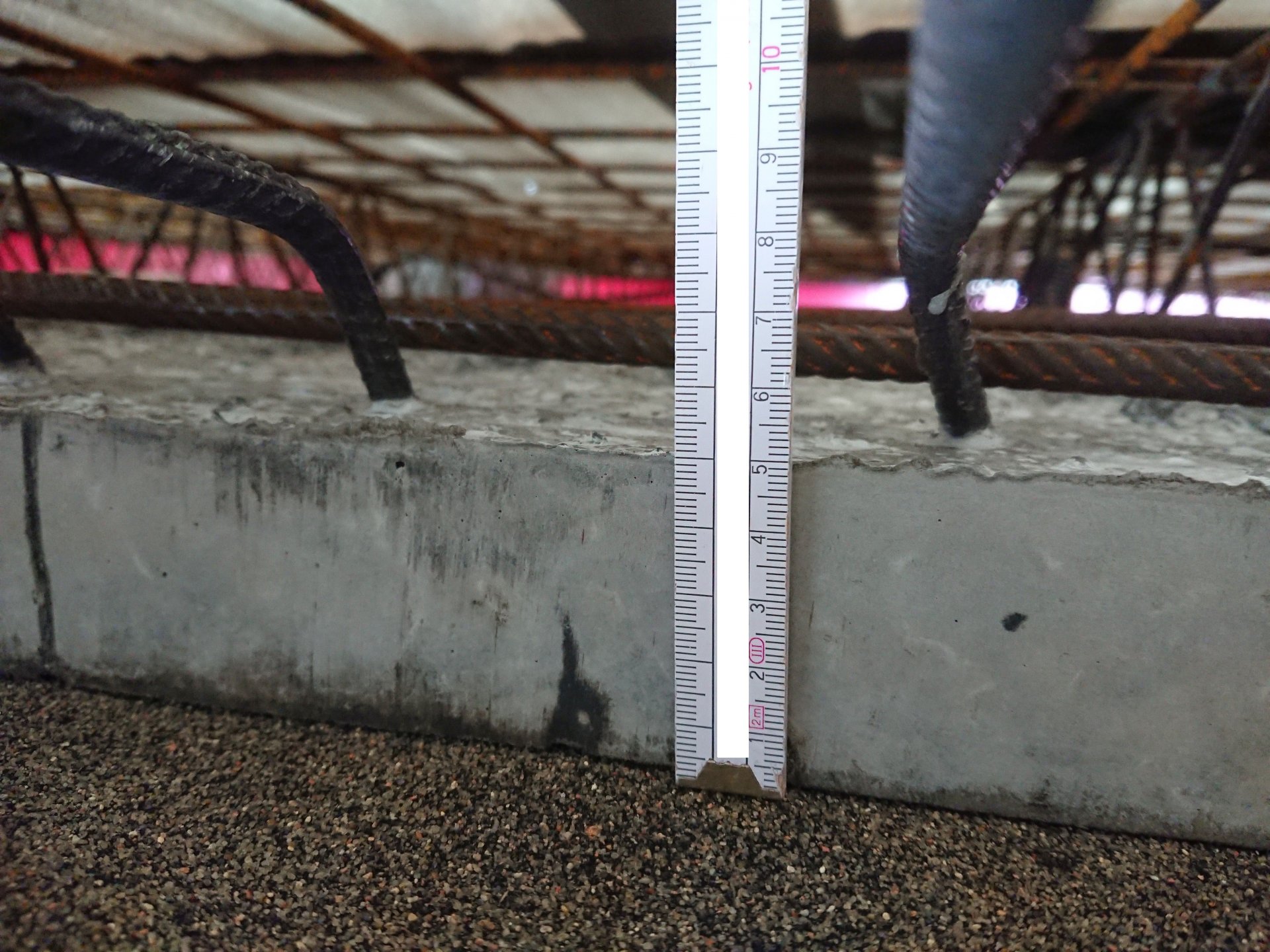

    Dazu noch mehr Bilder...

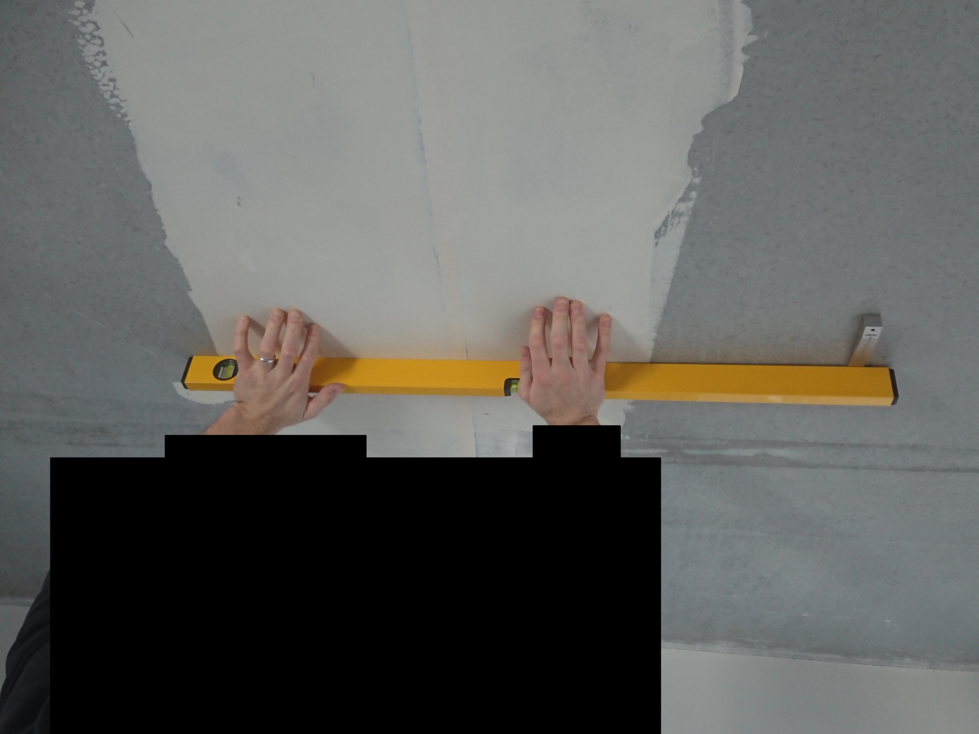

  4. #24 HoisleBauer22, 05.01.2024
    HoisleBauer22
    HoisleBauer22
    23.10.2021
    236
    16
    Der Statiker des großen GU freut sich sicher, wenn jeder einzelne Bauherr für jeden Grat anfragt, wie viel mm er abtragen darf...Statisch spielen bei 24 cm Stahlbeton (5cm Fliligrandecke + 19cm gegossener Ortbeton) 5mm oberflächlicher Abtrag keine Rolle, denke ich...(bin aber nur Laie)
