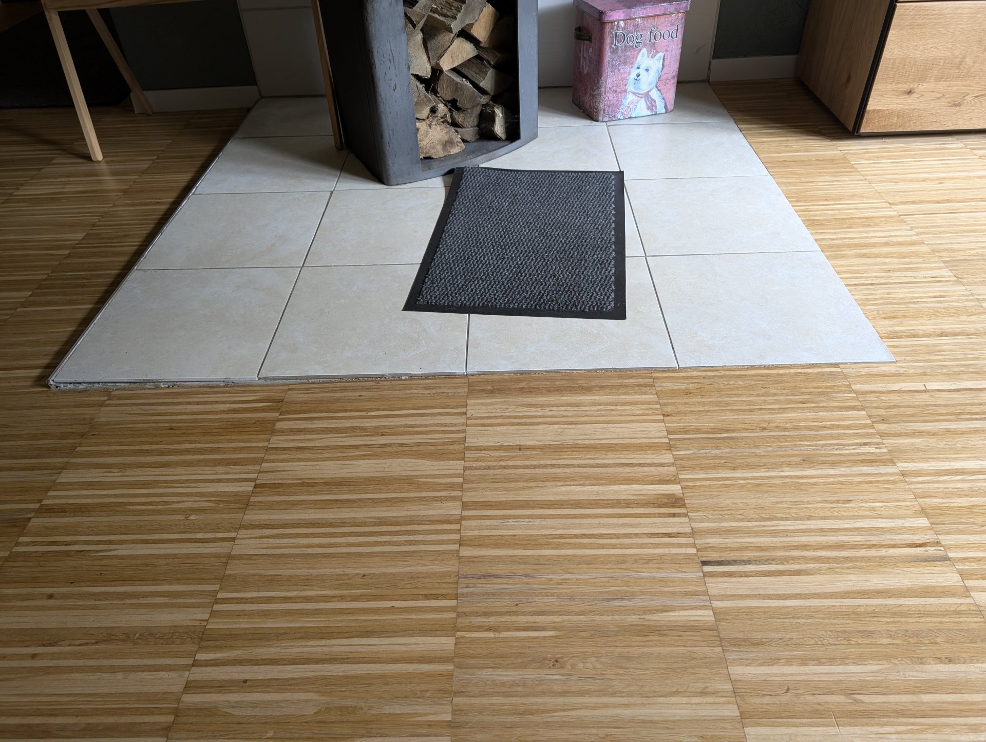

    Einen schönen guten Tag in die Gruppe! Ich habe in meinen Wohnzimmer eine zwei bis drei Zentimeter hohe Kante von den Fliesen vor dem Kaminofen zum Parkett hin. Es hat sich erwiesen, dass es eine doch größere Stolperfalle ist, als zuerst gedacht. Man kann sich auch richtig verletzen. Hat jemand eine Lösung wie ich das ohne größeren Aufwand beheben kann? Ich möchte also nicht unbedingt die Fliesen entfernen und den Zement darunter abklopfen. Eine Leiste die ich vorne angebracht hatte, brachte leider auch nicht die Lösung. Ich konnte auch keine entsprechende Leiste finden die hoch genug war um damit die
    Schräge etwas abzuschwächen. Auf dem Foto kann man es sicher gut erkennen was ich meine. Danke im voraus und noch ein schönes Wochenende!

    Ringsherum eine passende Keilleiste (z.B. Buche) anbringen.
    Wie hoch ist der Absatz? 15...20 mm?

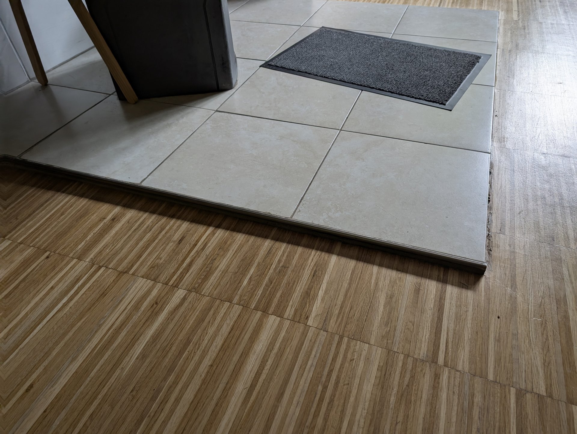

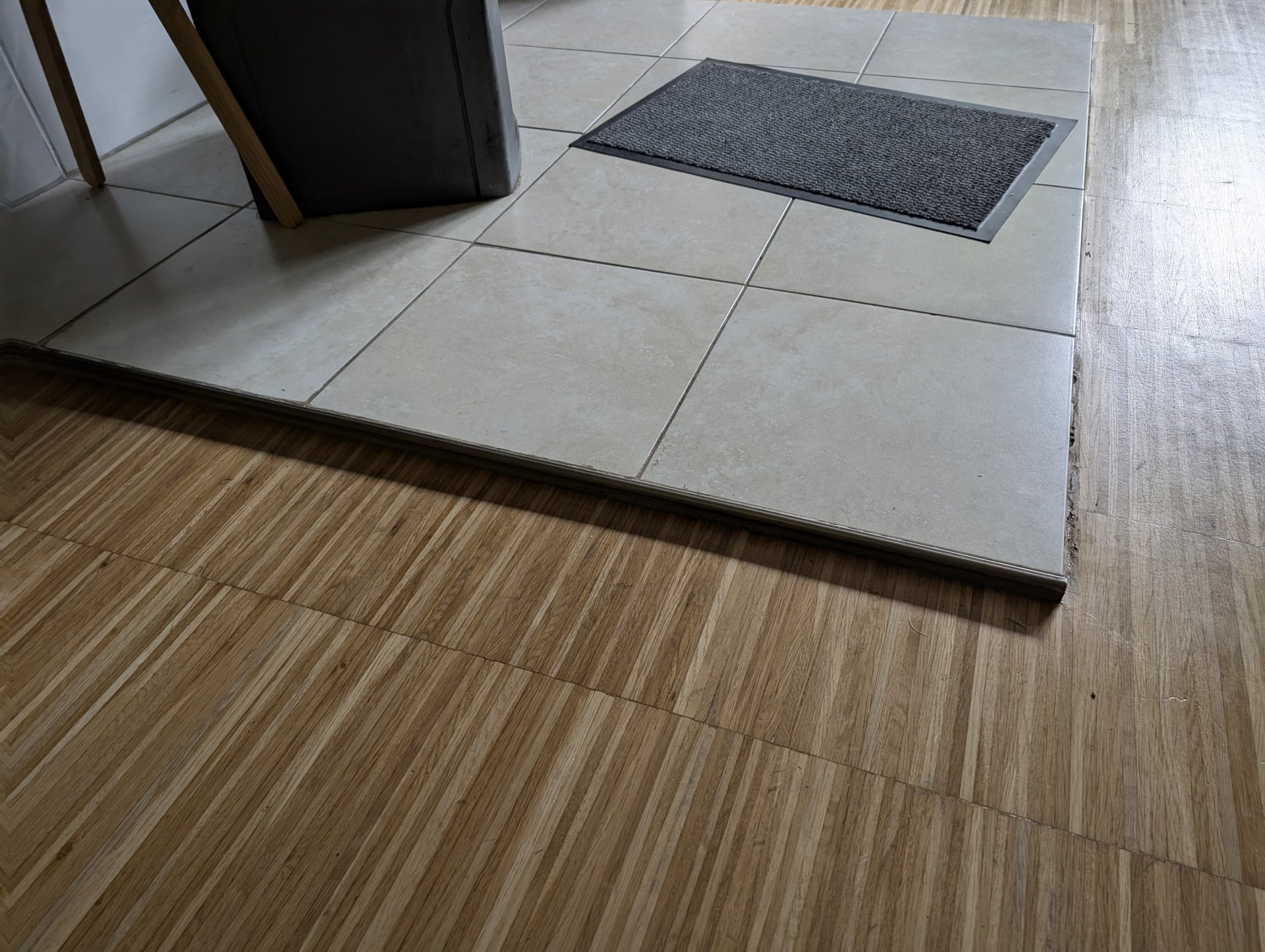

    Danke für die schnelle Antwort. Ich habe noch ein Foto eingestellt, auf dem man jetzt besser sehen kann, dass die Stolperfalle nicht ringsum geht.

    Einen Keil behebt die eine Längsseite. Ob man nun einen weiteren schrägen Keil für die Frontseite hinbekommt? Vielleicht bekommt das ein Tischler mit einem Hobel und Leidenschaft hin.
    Oder man legt einen Teppich drüber.
