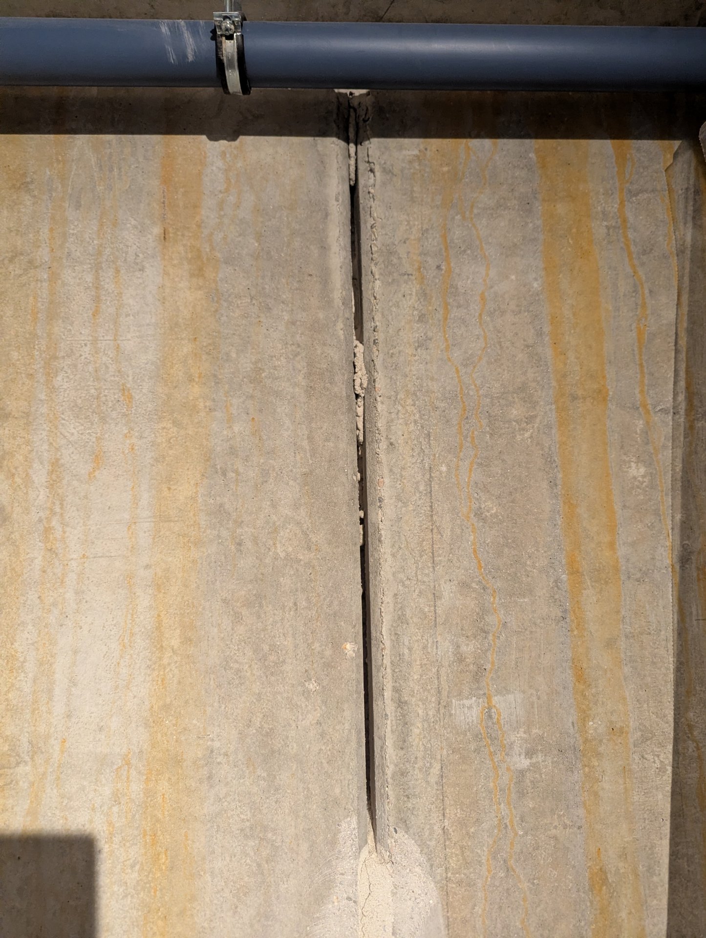

    Unser Neubau-Keller wurde mit WU Beton (20cm Stärke) errichtet und im Herbst abgenommen. Nun komme ich erst zum Keller Ausbau.
    Mir ist aufgefallen, dass eine Stoßuge zwischen den Fertigelementen auf der Innenseite 5-6cm tief nicht mit der Betonfüllung aufgefüllt ist. Unterhalb meiner Brusthöhe ist bist zuf Stoßfugen Außenkante gefüllt. Unser Gutachter hat das Thema damals nicht mit aufgenommen als Mangel, und auch nicht angesprochen. Keller ist soweit dicht.
    Kurze Frage: Mangel Ja oder Nein? Einfach zu spachteln?
    Danke

    Mit geeigneten Mörtel verschließen…
    20cm Gesamtwandstärke?

    Woraus schließt du das?
    Er ist vielleicht soweit dicht, dass kein Sonnenlicht durch die Fuge scheint und kein Erdreich durch die Fuge rieselt,
    aber ist er auch dicht wenn zeitweise stauendes Sickerwasser ansteht?
    Was sagt das Bodengutachten? Gegen welchen Lastfall ist das Kellerbauwerk abzudichten?
    Ist eine Weiße Wanne geplant gewesen?
    Ist die Baugrube noch offen?
    Dann sollten SOFORT als Mängelbeseitigung für eine mangelhafte Weiße Wanne nun alle Fugen von außen zusätzlich abgedichtet werden.

    @BaUT dass das Foto von Innen ist ist dir klar?
    Die Stoßfugen (innen) werden einfach mit geeigneten Mörtel verschlossen und gut ist es…

    Ist Innen. Genau. Mir ging es darum, dass ich eine 5-6cm tiefe Fuge habe.
    Was wäre geeignet ? Berliner Glätte?

    Haus ist längst übernommen. Baugrube daher zu. das ist innen. Keller Luftfeuchtigkeit ist unter 50%. Keine Eintritte von Wasser sichtbar .

    Schließe mich an, für 20cm würde ich gerne mal das genaue Konzept wissen, denn das sind eigentlich 4cm zu wenig (siehe WU-Richtlinie).

    Fertigteil zul 200 mm oder sogar weniger.:bef1021:
    Sicher ? Das stellt einen Mangel dar bei dieser Tiefe, einfach mit Mörtel verschließen würde ich hier nicht akzeptieren.

    Bei einer Fertigteilelementdicke der innenschale von 5-6 cm ist hier kein Ortbeton. Die Horizontalfuge zum Wandfuss muss >3cm sein und muss mit Anschlussmischung vollständig betoniert sein…

    Ihr fragt mich Sachen.. das ist ein Foto der Baugrube. Doppelhaushälfte. Bauträger nennt lediglich WU Beton in seiner Beschreibung. Die 20cm hatte ich so im Gedächtnis.

    Dann fassen wir mal zusammen:
    Falls es sich um eine Weiße Wanne handeln soll, die gegen den Lastfall "stauendes Sickerwasser / drückendes Wasser" (DIN 18195-6) bzw. "Wassereinwirkklasse W2.1-E" (DIN 18533) dicht sein soll, dann stellen sowohl offene Sockelfugen (auch innen) als auch derartig tief offene Vertikalfugen an der Innenseite der Außenwände einen Mangel dar, der vermuten lässt, dass der Kernbeton in die Dreifachwand nicht fachgerecht eingebracht bzw. nicht fachgerecht verdichtet wurde. Dies wiederum führt zu begründeten Zweifeln hinsichtlich der tatsächlich vorhandenen Dichtwirkung der Wände.
    Dass es bisher zu keinem Wasserschaden gekommen ist, mag daran liegen, dass bisher noch nicht der worstcase in Sachen Jahrhundertregen aufgetreten ist und die Kellerwand deshalb noch nie unter Volllast ihre Dichtigkeit beweisen musste.

    Geschuldete Leistung ist keine Weiße Wanne, sondern ein WU Beton Keller. Nicht weiter spezifiziert.

    Das ist auch auf den Fotos so ersichtlich, deine Anschlussbewehrung ist viel zu gering für eine normgerechte WU Konstruktion, im weiteren Kontext heißt es ja auch Abdichtung und Verfahren nach Wahl , es wurde hier also gemischt ( das Penta oder Fradi rettet das Ganze in Hinsicht auf WU auch nicht ) , insofern muss ich revidieren die Fuge ist zwar unschön , aber führt hier nicht zu einem erheblichen Mangel in der Konstruktion, da du noch in der Gewährleistung bist empfehle ich dies trotzdem als Mangel mitzuteilen ohne auf technische Aspekte einzugehen.
    Rechtlich kann ich es jetzt nicht zuordnen, die Formulierung WU Beton Keller setzt allgemein eine WU Konstruktion zugrunde.

    Offensichtlich hast Du genau das bekommen, was dort im Angebotstext stand. Ein mit WU-Beton(-mischung) gebauter Betonkeller. Es wurde weder versprochen dass dieser wirklich wasserdicht sei (das wäre WU-Richtlinie gewesen) noch den Bodenverhältnissen immer gerecht werden würde (Abdichtung nach Wahl des Auftragnehmers).
    Höhere Erwartungen / Ansprüche hätten der vertraglichen Detaillierung bedurft.
    In dem Lehmhügel auf dem Dein Haus steht könnte sich auch einmal genügend Sickerwasser sammeln das dann langsam eindringt.... aber wenn das bislang nicht der Fall war, dann umso besser und es bleibt zu wünschen das es so bleibt.

    D.h. ich spachtel die tiefe Fuge zu und gut ist?

    Die jetzt offene Fuge wird im verspachtelten Zustand nur die Optik verbessern und keine Dichtheit herstellen. Ob Du da noch einmal jemanden von der Firma kommen lassen kannst ("wieso fällt Ihnen das jetzt erst auf ?") oder das selber zu machst hängt möglicherweise davon ob was im Vertrag zu den Fugen stand. Wobei eigentlich hast Du das Werk ja so abgenommen und warst damals einverstanden. Anders würde es ggf. bei herausbröckelnder Verspachtelung aussehen.
    Oft werden die nicht oder nur grob verspachtelt hinterlassen und den Rest "macht der Maler"...
