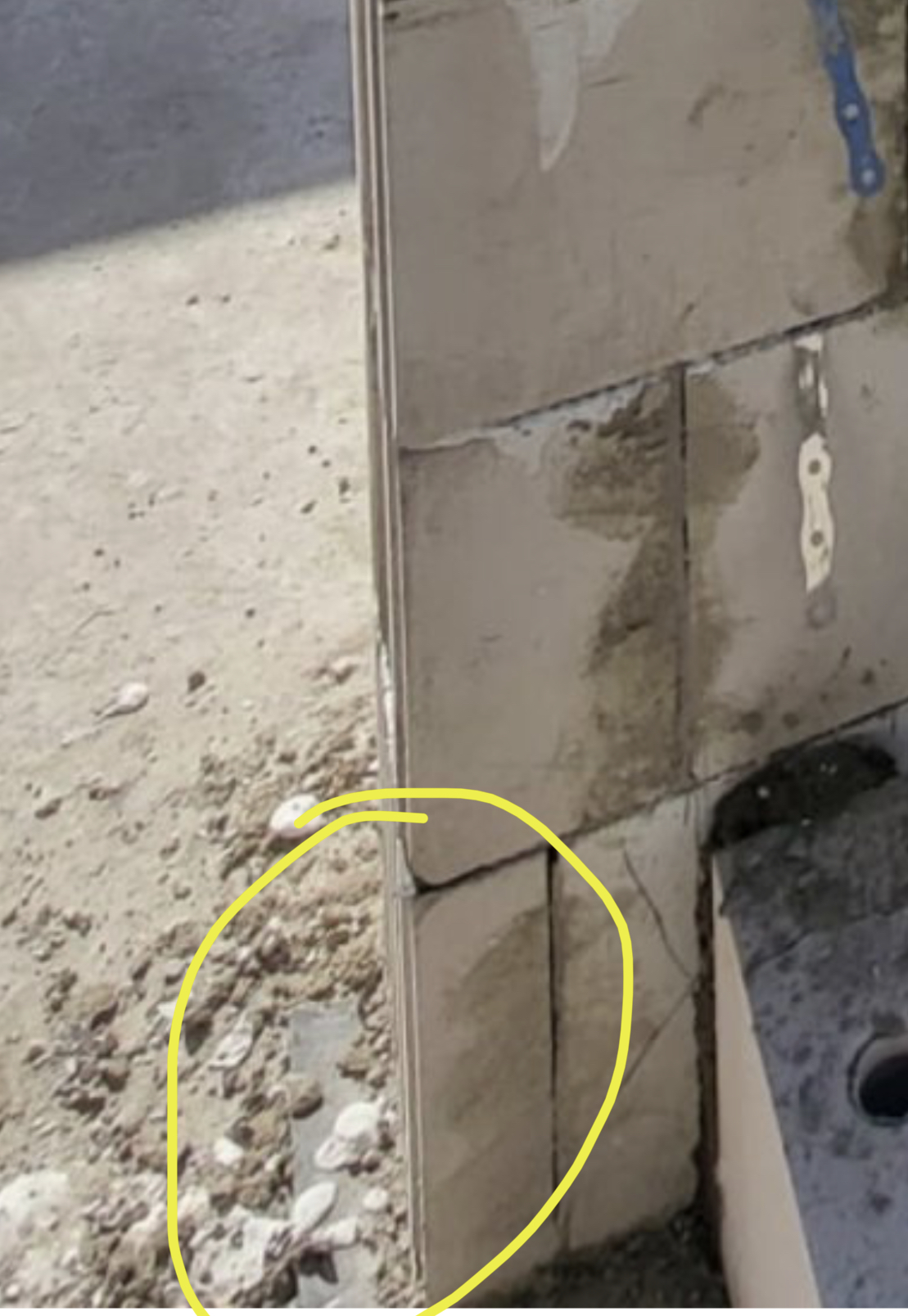

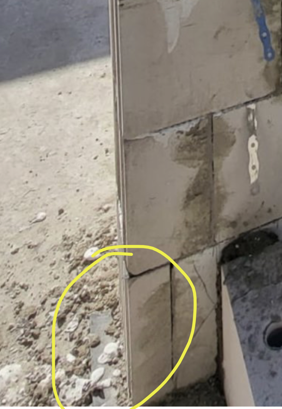

Diskutiere Stoßfugen KS Wand im Mauerwerk Forum im Bereich Neubau; Hallo, Könnt ihr euch einmal folgende Stoßfugen im Türbereich und der senkrecht stumpf stoßenden Wand, sowie das Überbindemaß anschauen? [IMG]...
    Ich bin mir unsicher, ob das so ausgeführt den Normen entspricht oder evtl. sogar im Türbereich so auszuführen ist?

    Sieht alles gut aus…
    was ist deine Bedenken?

    Es ist alles in Ordnung!

    Das ist der Keller, weil Hang Grundstück...
    Ich hatte nicht mit der dicken, vermöttelten Fuge gerechnet. Ich erwartete, dass die Steine schlicht auf Maß geschnitten werden.
    Mauersperrbahn ist unter der ersten und zwischen erster und zweiter Steinreihe eingelegt. (Wenigstens an den Außenwände habe ich das schon gesehen.)

    Wie gesagt, Technisch ist das Einwandfrei!
    Optisch werden Sie nach dem Verputzen nichts mehr von sehen…
    haben die Mauerer keine Steinsäge auf der Baustelle?

    Um die Optik machte ich mir tatsächlich weniger sorgen, als um die Ausführungsqualität vor allem hinsichtlich statischer Belastbarkeit. Bzw. ich hielt es auch für möglich, dass diese Art der Ausführung evtl. sogar einen (statischen) Zweck erfüllt, wurden die Stoßfugen so ausschließlich am Türsturz hergestellt.
    Steinsäge haben die Maurer dabei... daher wunderte ich mich über das plötzliche "Stückwerk". Man sieht ja auf dem Bild auch, dass offensichtlich gekürzte Steine im Verband zum Einsatz gekommen sind.

    Es müssen auch mal Rester und Verschnitt verarbeitet werden oder soll das alles in den Müll wandern ?

    Es stellt sich die Frage, ob eine um wenige cm versetzte Tür, zu wesentlich geringerem Verschnitt geführt hätte.
    Wenn eine Steinsäge verfügbar war, hätte man die geschnittene, glatte Seite zur Tür einbauen können
    Die Anzahl der Mauerverbinder darf wesentlich geringer sein.
    Die Hälfte davon wäre auch noch ausreichend.
    Insgesamt eine ordentlich Arbeit!!
