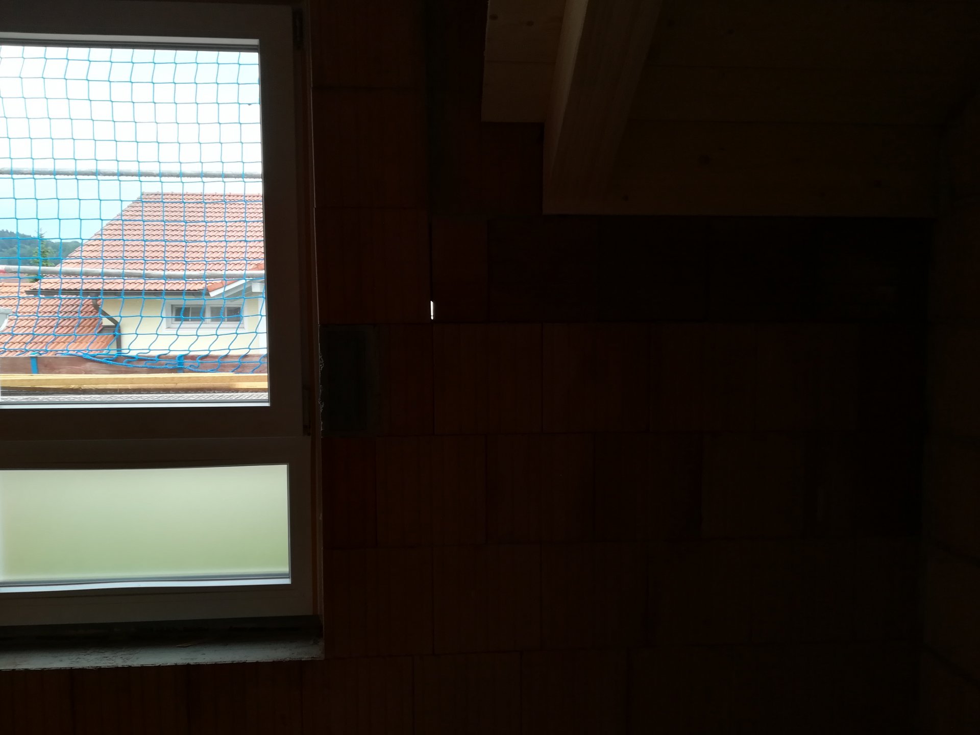

    Liebe Forengemeinde,
    wir haben im Dezember eine Wohnung gekauft in einem 4-Familienhaus, welches gerade gebaut wird.
    Regelmäßig schauen wir auf der Baustelle vorbei, mittlerweile steht der Rohbau und das Dach ist drauf.
    Da der Schwiegervater vor 40 Jahren eine Maurerlehre gemacht hat, hat er uns auf Lücken zwischen manchen Ziegeln aufmerksam gemacht. Er meint, das müsse aufgebohrt werden und aufgefüllt.
    Mir wären diese schmalen Lücken an den Stoßfugen gar nicht bewusst aufgefallen, jedoch habe ich mir das Ganze nun genauer angesehen:

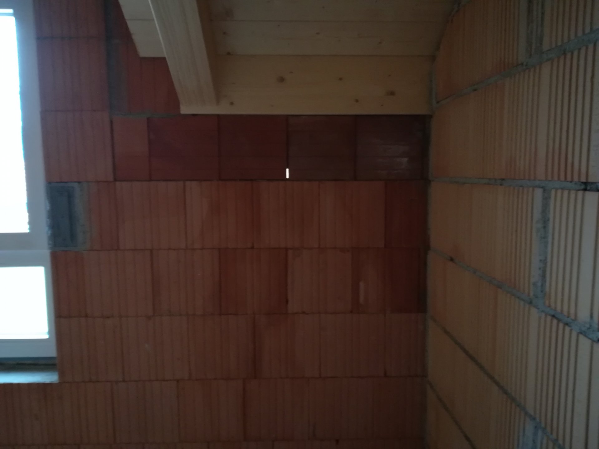

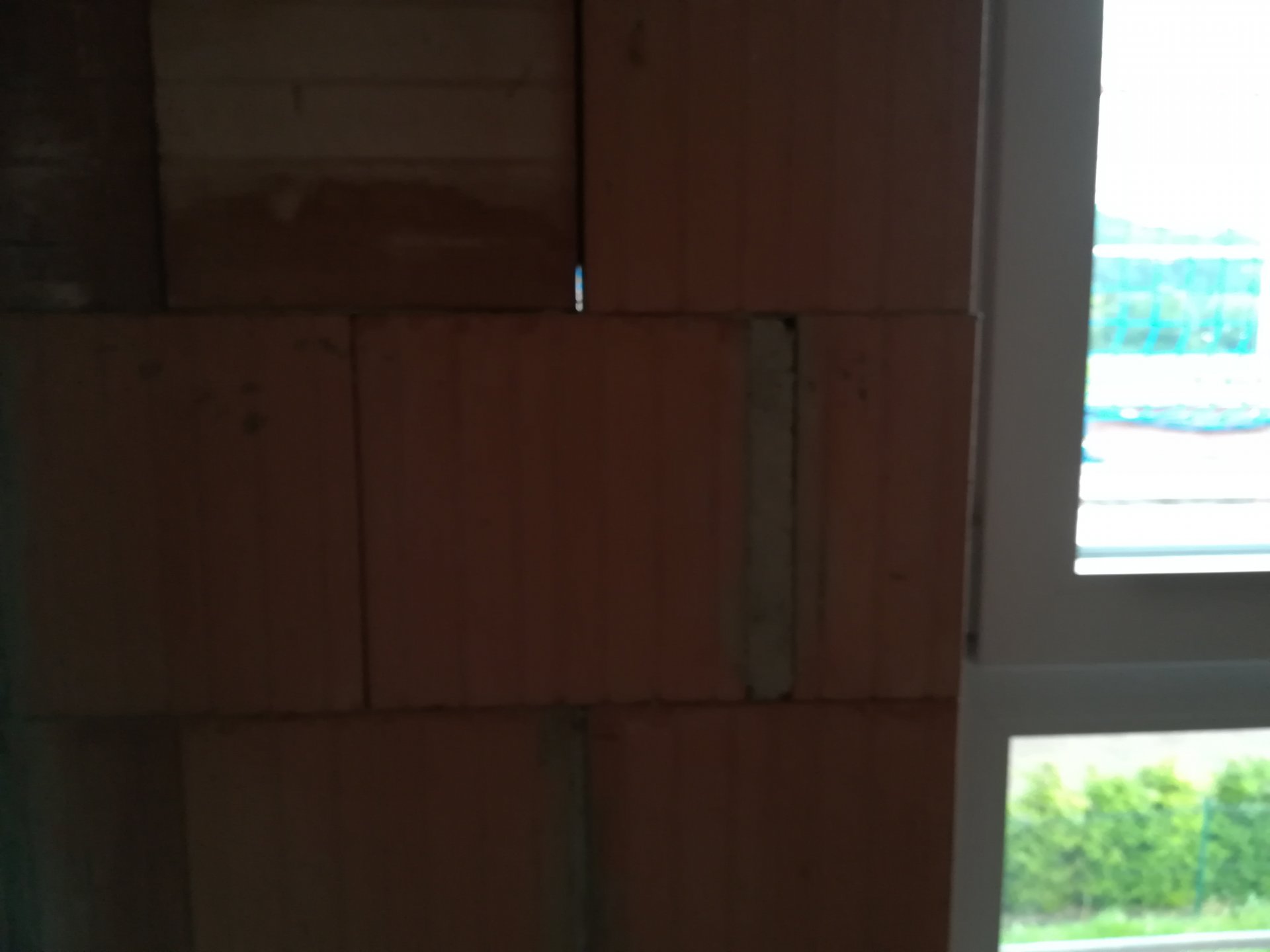

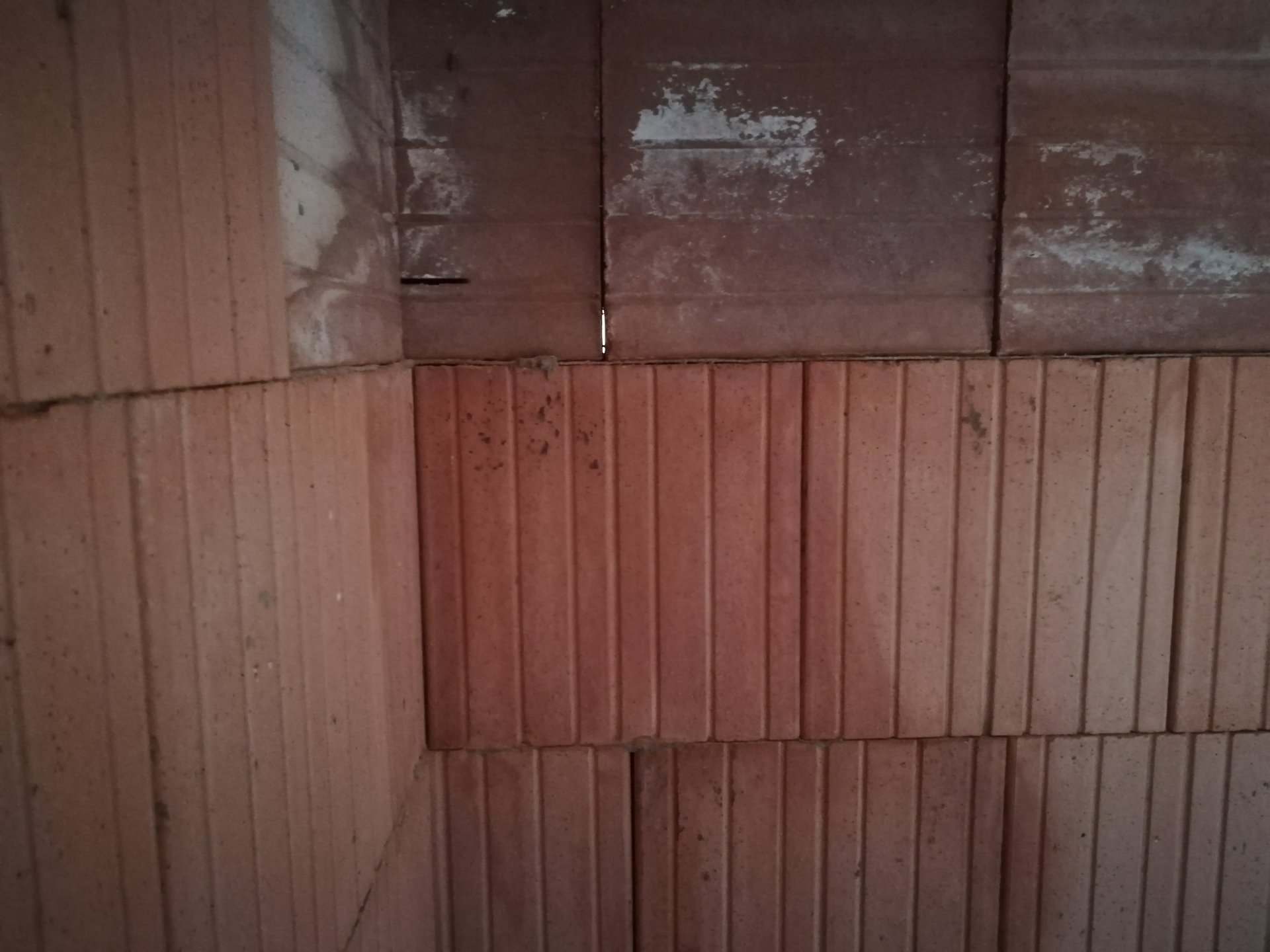

    Es sind ca. 20 Lücken,
    15 davon ca. 1-max. 2 mm breit und ca. 1-3cm hoch,
    3-4 ca. 4mm breit und auch 1-3cm hoch.
    Mir ist aufgefallen, dass fast alle Lücken in einer Ziegelreihe entstanden sind, welche "anders" aussieht (dunklere Steine, sieht so aus als ob es dort keine Nut geben würde, sondern diese mit einer flachen Fläche an die nächste gelegt wurden, kann das eine Art Sperrschicht sein?)
    Ich habe gelesen, dass Stoßfugen bis 5mm nicht verfüllt werden müssen laut DIN.
    Nun zu den Fragen:
    - ist das ganze ein Mangel? (wsl. eher nicht, nach der DIN, wenn das damit gemeint ist?)
    - Sollte es behoben werden? (Kältebrücke, Wind,.... schließlich ist es ein KFW55-Haus)
    - Sollte es kostenlos behoben werden?
    - Ist zwar nicht mein Ziel, jedoch: sollte ein Gutachter hinzugezogen werden und dieser feststellen, es muss vom Baumeister behoben werden - zahle ich trotzdem den Gutachter?
    Mit dem Baumeister wurde noch nicht geredet - wollte mich vorher informieren, um auch dementsprechend sicher auftreten zu können.
    Hier als Beispiele vier Fotos, drei der "breiteren" Stellen und eine schmale. Leider habe ich erst im Nachhinein gesehen, dass die Fotos tlwse. unscharf sind, sorry dafür.
    Vielen Dank für eure Meinungen!
    Da ich noch keine Links posten kann, hänge ich die Bilder an.

    Hallo, zu den Fragen ja bis 5 mm Fuge ist zulässig die wird durch den Innenputz verschlossen sogenannte Nulpenbildung, nich korrekt ist der Einbau der Ziegel um die 90 °wie bereits erkannt das stellt einen Mangel dar. Das letzte Bild warum ist die rechte Wand in der Lagerfuge gemörtelt ? Wenn es die Gebäudeaussenwand ist, ist dort Klebeverfahren zu verwenden - wie bei den anderen Wänden. Die Einbindung Dachstuhl sieht man nicht so richtig, das Augenmerk sollte auch mal dahin gehen - Entkopplung Befestigungspunkte Einspannung im Mauwerk.
    Die Fuge wie oben schließt der Innenputz, ggf beim Aussenputz mit Schaum verschließen, ich gehe mal von keiner WDVS aus? Aussenputz direkt. Gutachter bezahlt immer der Besteller in diesem Fall Du, unabhängig ob das prozessual endet oder nicht.

    Stoßfugen
    können mit oder ohne Vermörtelung ausgeführt werden. Mit Vermörtelung sind Stoßfugen in der Regel 10 mm dick. Eine Vermauerung mit Ziegeln ohne Stoßfugenvermörtelung ist nur mit dafür geeigneten Ziegeln zulässig. Die Ziegel sind knirsch zu verlegen bzw. bei Nut- und Federsystem ineinander verzahnt zu versetzen. Bei Stoßfugenbreiten > 5 mm müssen die Fugen beim Mauern beidseitig an der Wandoberfläche mit Mörtel verschlossen werden.Schlauerweise mit LMP :lock
    DIN 1053 1 Abs. 9.2
    Selbstredend sind auch grössere Fugen aber nur partiell zulässig ohne Häufung und fortlaufend..

    Ich hab sowas ehrlich gesagt noch nie gesehen, dass jemand die Ziegel 90° gedreht einbaut.
    Muss wieder raus, zumal ein Balken drauf ist.
    Ob das Auflager so vom Statiker freigegeben wurde, wage ich zu bezweifeln.

    Ich glaube die 90Grad Ziegel sind keine normalen Ziegel.
    Bei mir sieht das im Speicher ähnlich aus, und bei verschiedenen Baustellen in meiner Nachbarschaft
    sieht man die auch am Giebel.
    Diese Steine müßten wie ein U ausschauen und werden mit Beton gefüllt bevor die Pfetten aufgelegt
    werden.

    Ich würde auch vermuten das es Schalsteine sind, die mit Beton verfüllt wurden, da ist ja auch eine Pappe drunter und die Lücken sollten dann vernachlässigbar sein und werden spätestens durch den Putz geschlossen. Dahingehend sollte es also passen!

    Denke passt alles, soweit ich das beurteilen kann. Die querliegenden Steine scheinen U-Schalen zu sein. Die gesamte Ausbildung des Ringankers wäre interessant.

    :mauerdas mit den Schalungssteinen kann sein, wobei dann die Fuge eigentlich mit Beton volllaufen sollte.
