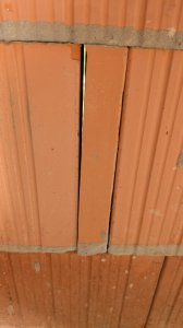

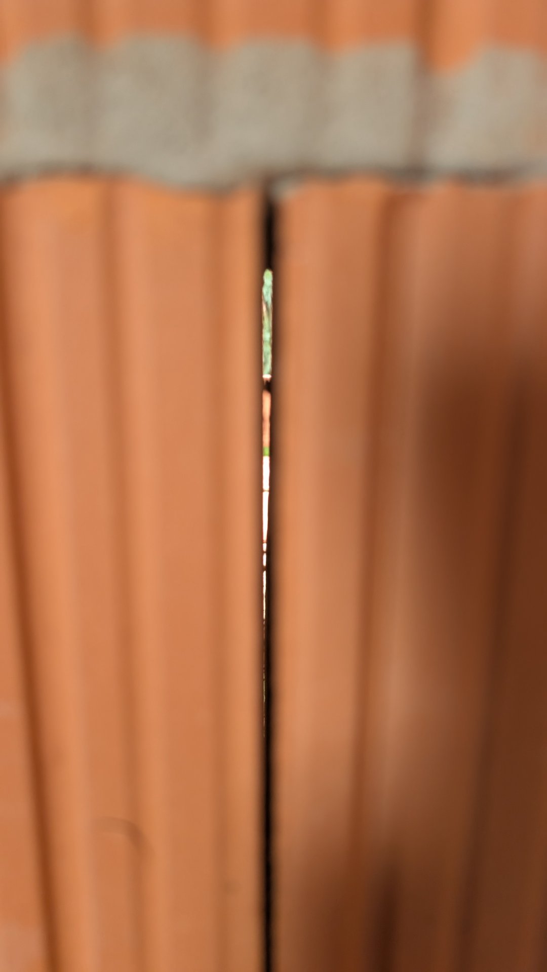

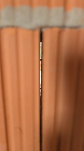

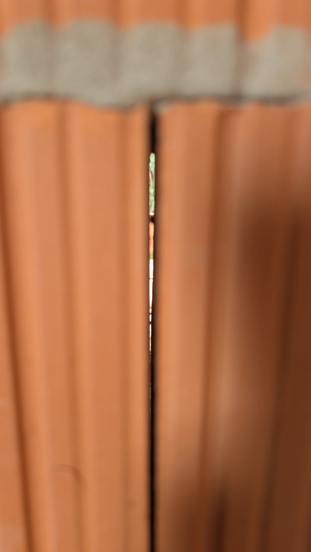

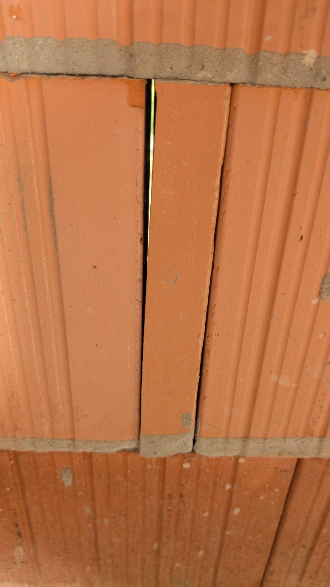

    bei der letzten Baustellen Besichtigung ist mir aufgefallen das es spalten zwischen den einzelnen Steinen gibt. Müssen diese noch geschlossen werden?
    Vielen Dank für den Rat!

    Da kommt vermutlich Putz drauf …

    Ja Putz und von der anderen Seite Dämmung und Putz.
    Aber müssen die Spalten vorher mit Mörtel zugemacht werden?

    Genau das passiert doch beim Verputzen!

    Alle fugen die > 5mm sind müssen vorher mit geeigneten Mörtel verschlossen werden.
