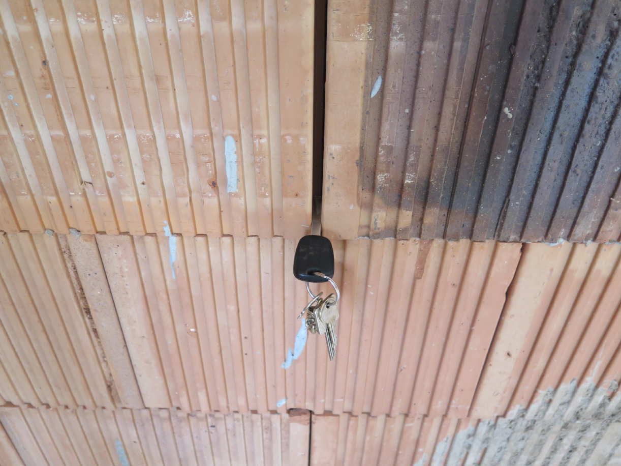

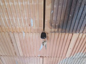

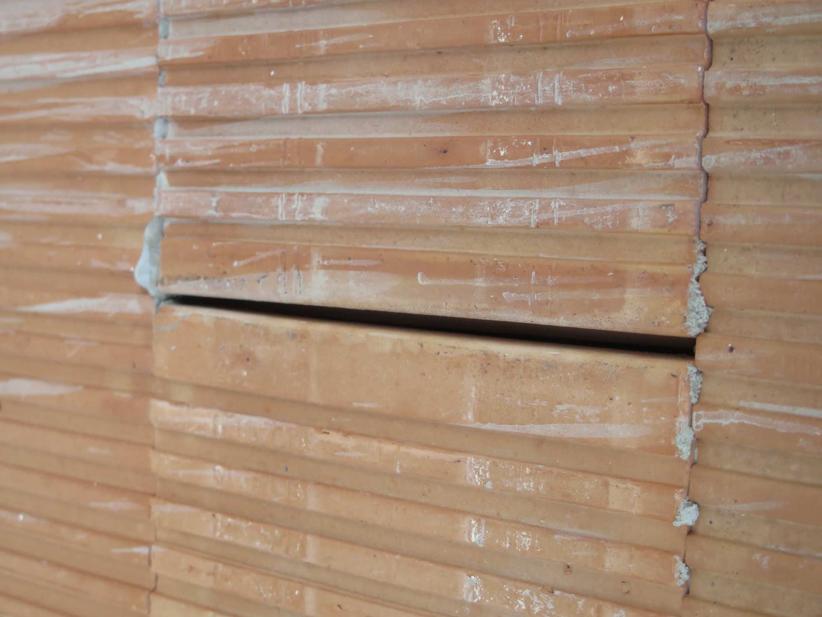

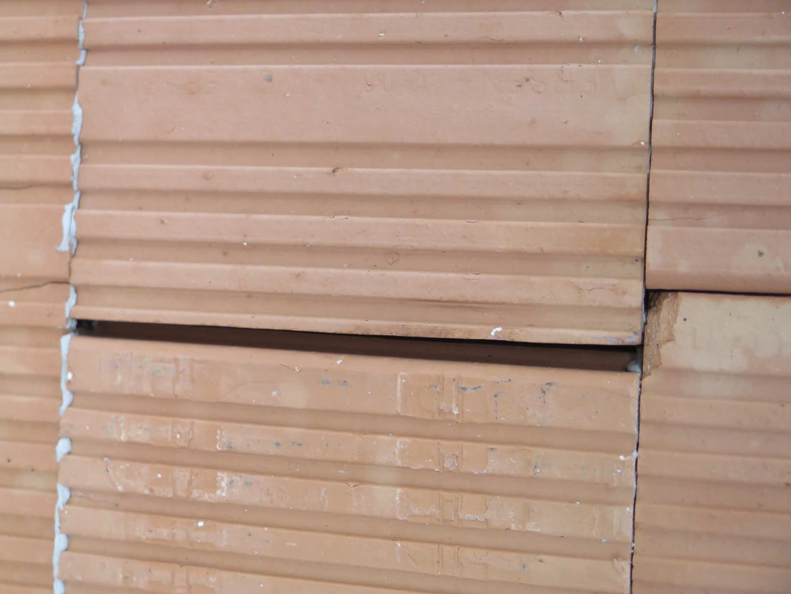

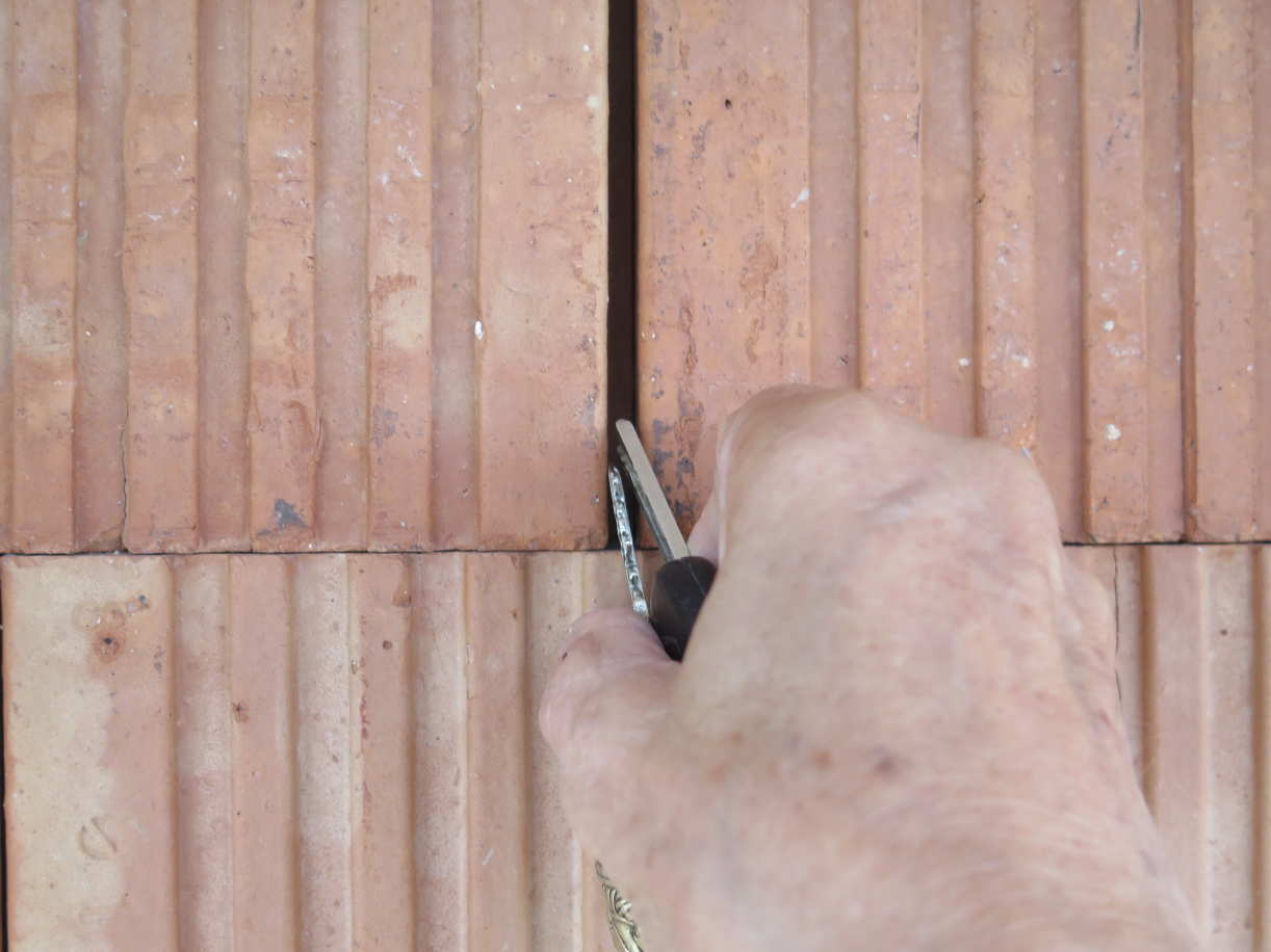

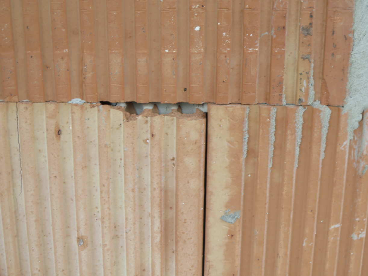

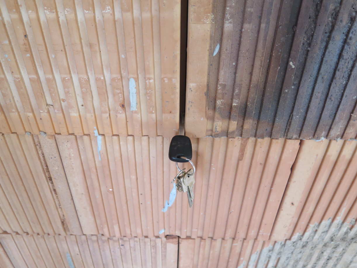

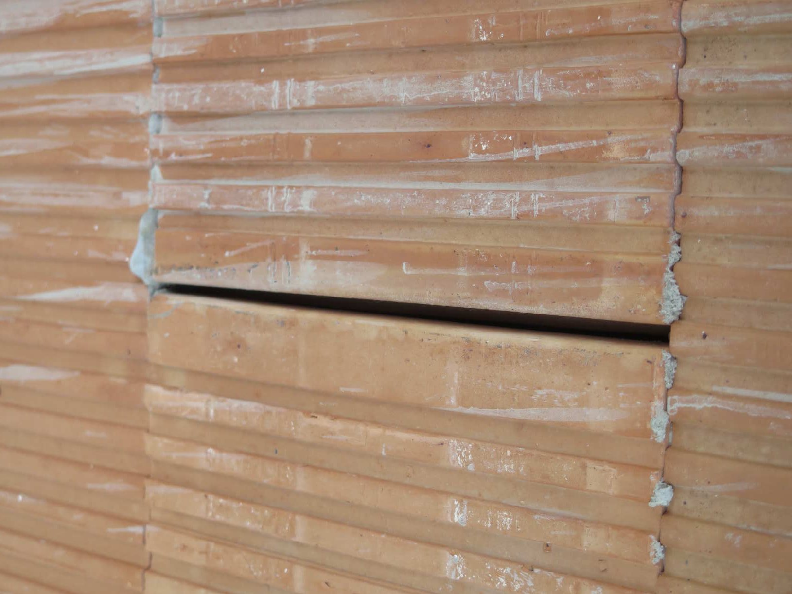

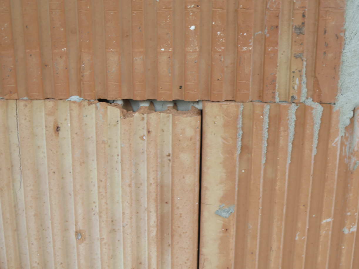

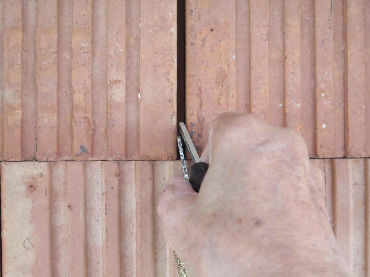

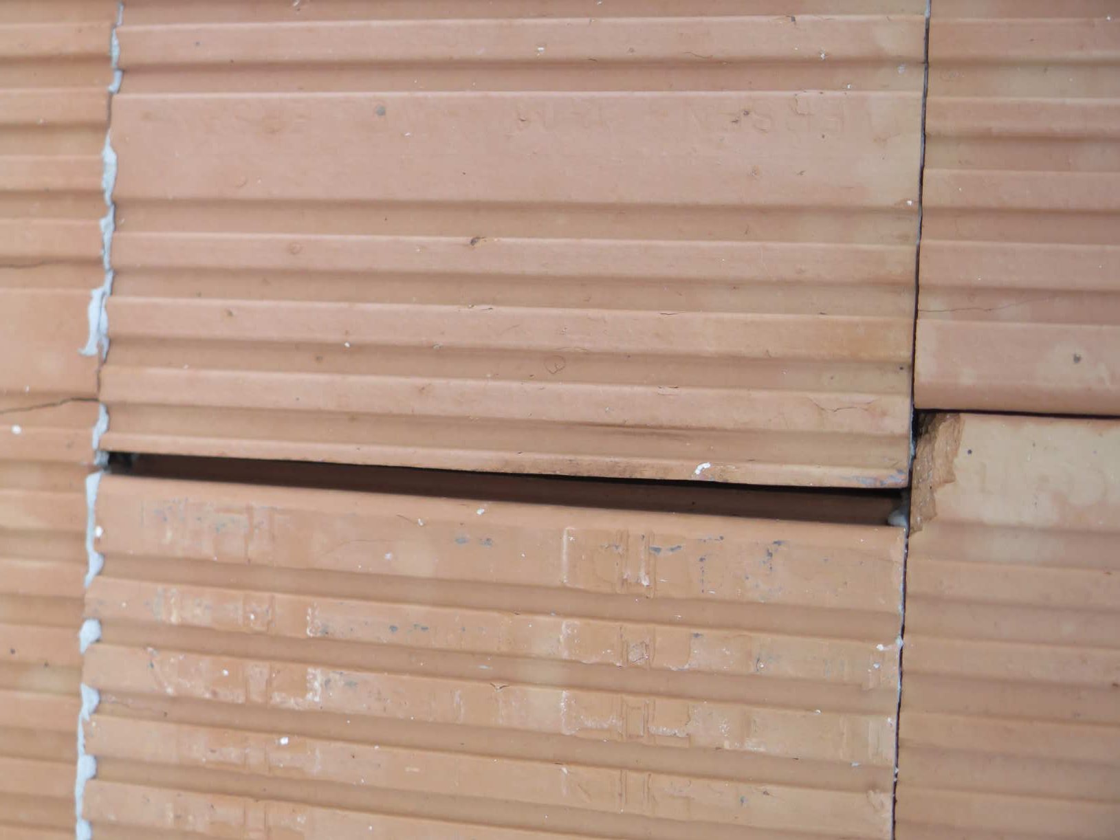

    liebe Leute,
    im Merkblatt von Poroton oder Wienerberger steht, dass die unvermörtelten Stoßfugen von T18 Ziegelsteinen maximal 5 mm betragen dürfen.
    Warum?
    Meine Antwort darauf wäre:
    Wenn die Fugen größer sind, könnte eine nicht mehr zu vernachlässigende Konvektion im Spalt entstehen, die Wärme von der warmen Innenwand in Richtung nach außen zum Wärmedämmverbundsystem hin transportiert, so dass die Dämmwirkung des T18 Ziegelsteins "kurzgeschlossen", als verschlechtert wird.
    Es ist ja so, die der Strömungswiderstand von Spalten umgekehrt proportional zur 3. Potenz der Spaltbreite ansteigt - halbe Spaltbreite bedeutet 8 facher Luft-Strömungswiderstand, weswegen die Konvektion bei kleinen Spaltbreiten durch den hohen Strömungswiderstand drastisch reduziert wird.
    Unser Bauunternehmen sträubt sich. Da es ingesamt gesehen nur eine Angelegenheit von 2 - 3 Stunden wäre, würde ich auch selber da Schaum hinein sprühen,
    aber welchen zugelassenen?
    Zu den Bildern ( es gibt etwa 40 solcher Bilder über 1 1/2 Geschosse, das OG habe ich (noch) nicht inspiziert): Mein Autoschlüssel ist 8 mm breit, zwei Schlüssel nebeneinander sind 5 mm breit.

    Weil bei gängigen Putz und Putzsystemen die Ausbildung der Nulpe in der Breite und Tiefe beschränkt ist , 5 mm ist das maximale Maß wo noch die Luftdichtigkeit gewährleistet ist mit dem Innenputz.
    Gar keinen , es ist Sache des Unternehmens nicht deine , wobei ich hier immer noch einen LMP einfugen würde.

    Wienerberger schreibt:
    Stoßfugenausbildung
    Stoßfugen ≤ 5 mm
    Offene Stoßfugen bis 5 mm sind nicht als Mangel zu bewerten. Dabei spielt es keine Rolle, ob im Rohbauzustand ein Lichteinfall im Bereich der Fugen sichtbar ist.
    Luftdichtheit des Mauerwerks wird durch beidseitiges Putzen sichergestellt. Durch Verputzen entsteht eine „ruhende Luftschicht“.
    > 5 mm ≤ 15 mm
    Stoßfugen > 5 mm ≤ 15 mm
    Müssen beidseitig an der Wandoberfläche mit Mörtel verschlossen werden. Aus Gründen des Wärmeschutzes ist bei monolithischem Mauerwerk Leichtmauermörtel LM21 oder Poroton Anlegemörtel maxit therm 825 zu verwenden.

    Den Hersteller der Ziegel habe ich angerufen. Der sagte, nach DIN sind 1 cm breite Stoßfugen zwischen den Ziegeln zulässig.
