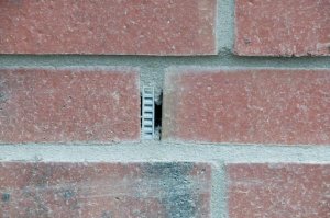

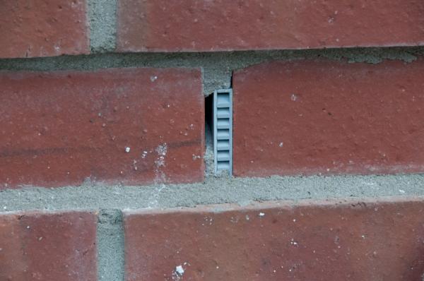

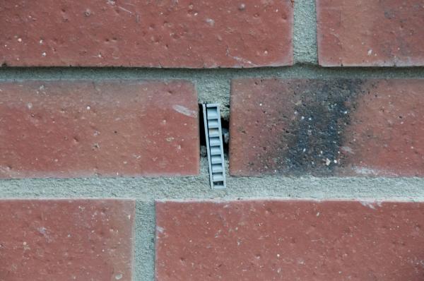

    Moin zusammen,
    ich hätte eine Frage zu dem Thema. Mein Bauträger hat bei mir Stossfugenlüfter eingebaut, allerdings wie ich finde, nicht gerade ansehlich. Laut ihm soll alles so bleiben, was ich natürlich anders sehe. Gibt es für sowas eine DIN o.ä. ? Sollten diese nicht, wenn schon welche vorgesehen sind, auch bündig eingebaut werden ? Anbei ein paar Fotos.
    thx
    Mario
  17. #17 Gast036816, 27.08.2012
    das kann ja wohl nicht der ernst vom bauunternehmer/träger sein. zeig ihm das als mangel an. das sind optische grausamkeiten.
    lieber raus damit und die stoßfugen offen lassen.
  18. #18 balz333, 27.08.2012
    balz333
    balz333
    11.03.2012
    86
    IT
    Langenfeld
    Hmm..., ich würde das auch gern als Mangel anzeigen, nur womit soll ich das begründen ? Deshalb ja auch die Frage nach der DIN o.ä. Der Bauleiter wird sich hinstellen und sagen, das die Hinterlüftung gewährleitet ist und Kleintiere eh auch durch die normalen Schlitze eindringen können. Bleibt nur der optische Aspekt und da bin ich mir halt nicht sicher, ob ich dafür einen Mangel anzeigen kann ?
    thx
    Mario
  19. #19 RMartin, 27.08.2012
    RMartin
    RMartin
    16.09.2006
    2.445
    Dipl.-Ing
    Offenbach
    Ich hoffe das Werk ist noch nicht abgenommen.... Dann musst Du nämlich gar nix begründen. Der Ausführende ist in der Beweislast - er muss nämlich beweisen, dass er ordentliche Arbeit gemacht hat.
    Somit Mängelrüge raus (Begründung: unkorrekt/ nicht konform eingebaute Stossfugenlüfter) und zur Ausbesserung auffordern. Dann muss er entweder ausbessern oder nachweisen/ verifizieren, dass er korrekt gearbeitet hat. Auf zweiteres bin ich gespannt wie er das zu begründen gedenkt.
  20. #20 Gast036816, 27.08.2012
    begründe es als optischen mangel mit ungleichmäßigem erscheinungsbild, schief und versetzt eingebaut und das die kunststoffteile nicht zum fugenmaß passen. gründe gibt s genug.
    als funktionalen mangel kannst du mit aufführen, dass die spalten neben den profilen größer sind und dami der weg für insekten nicht versperrt wird.
