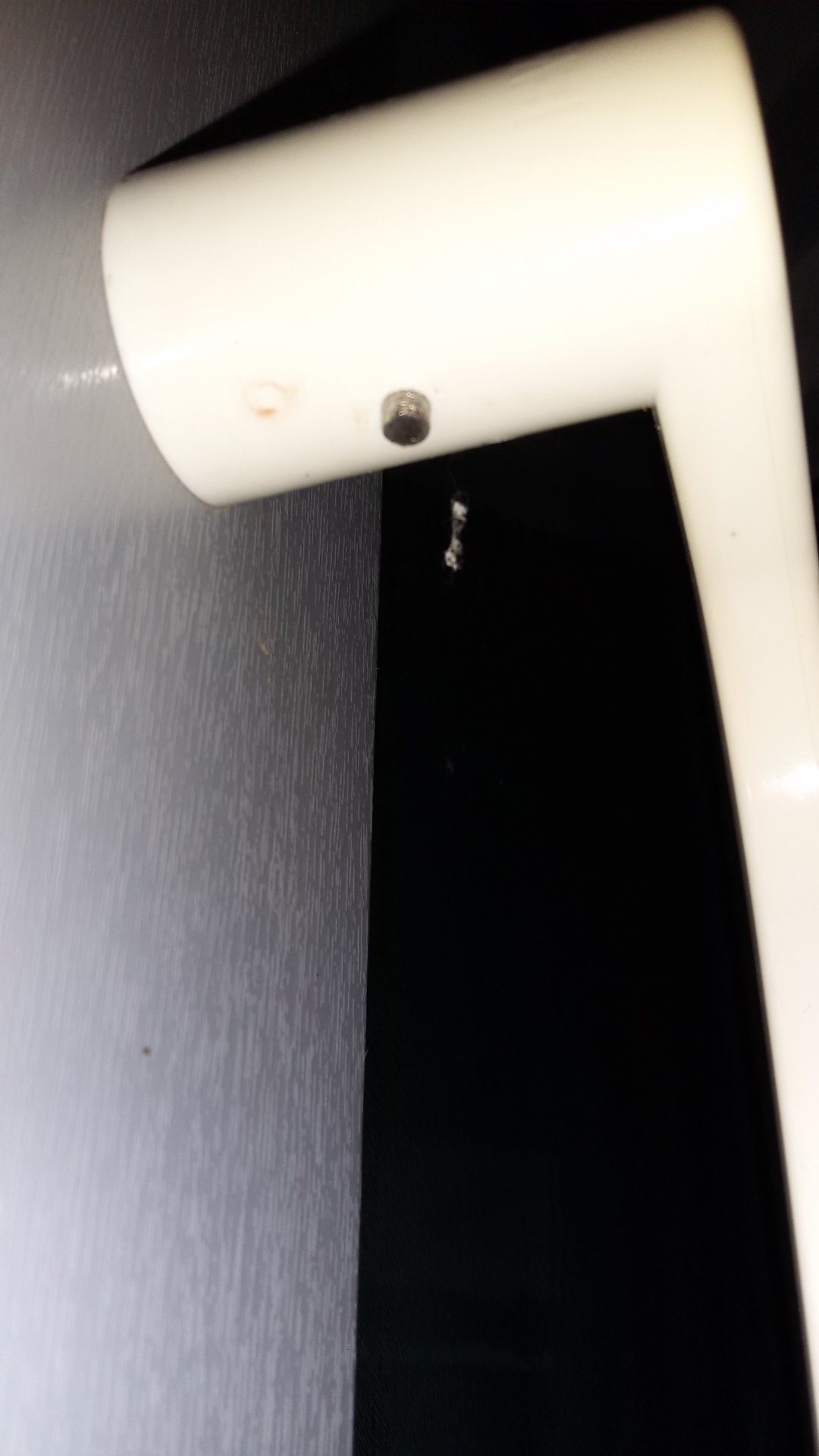

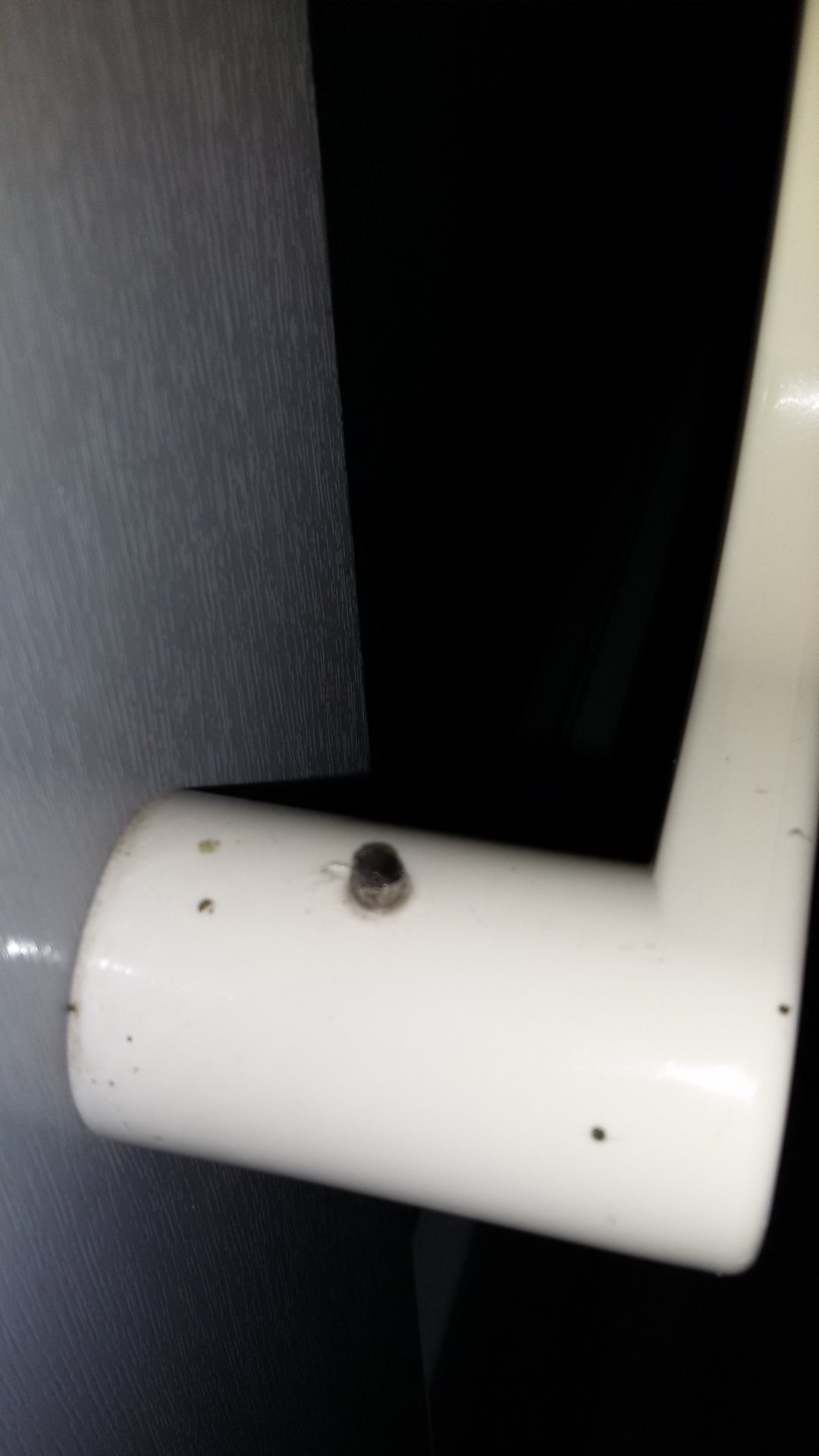

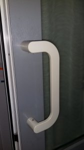

    so rein optisch kann der Splint ja nur hineingetrieben sein und hängt nun durch Reibung, bzw. Spreizung.
    Genial einfach und auch genial blöd für jeden der es wechseln möchte.
    Kleinen Stift drauf und mit dem Hammer nach außen klopfen wäre so meine Idee.
    Ohne Gewähr ob das die richtige Methode ist.
    Vorher aber messen ob der Splint konisch ist.

    Frage einen Schüco Partner. So schrecklich herstellerindividuell werden die Griffbefestigungen innerhalb eines Rahmen-Profilsystems nicht sein. Die wenigsten Türhersteller haben mehr als eine Handvoll Beschlägelieferanten.
    Eine Markentür kommt auch meist von einem Betrieb aus der Region. Insofern wirst Du mit hoher Wahrscheinlichkeit den Betrieb fragen, der die Tür eingebaut hat.
