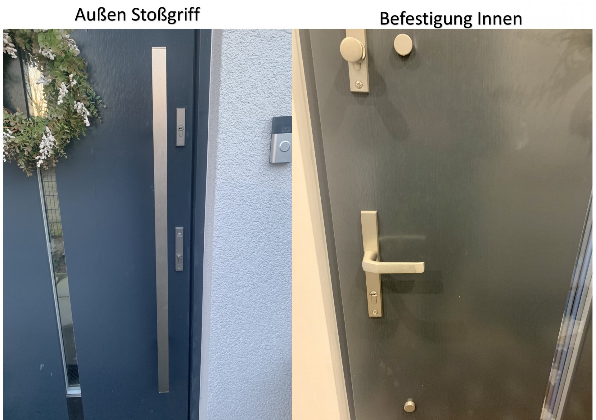

    Guten Tag zusammen,
    ich hoffe ihr könnt mir bei einem Thema der Haustüre weiterhelfen.
    Vorab Firma/Hersteller der Teile kenne ich nicht.
    Bei unserer Haustüre ist ein Stoßgriff montiert. Es sieht für mich nach einer Befestigung mit Durchzugsstange aus.

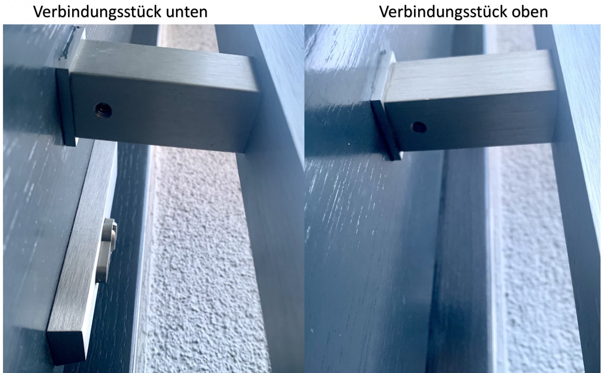

    Die Stange hat sich gelockert und bewegt sich an der unteren Befestigung vertikal etwas nach rechts und links ( 2-3 cm).

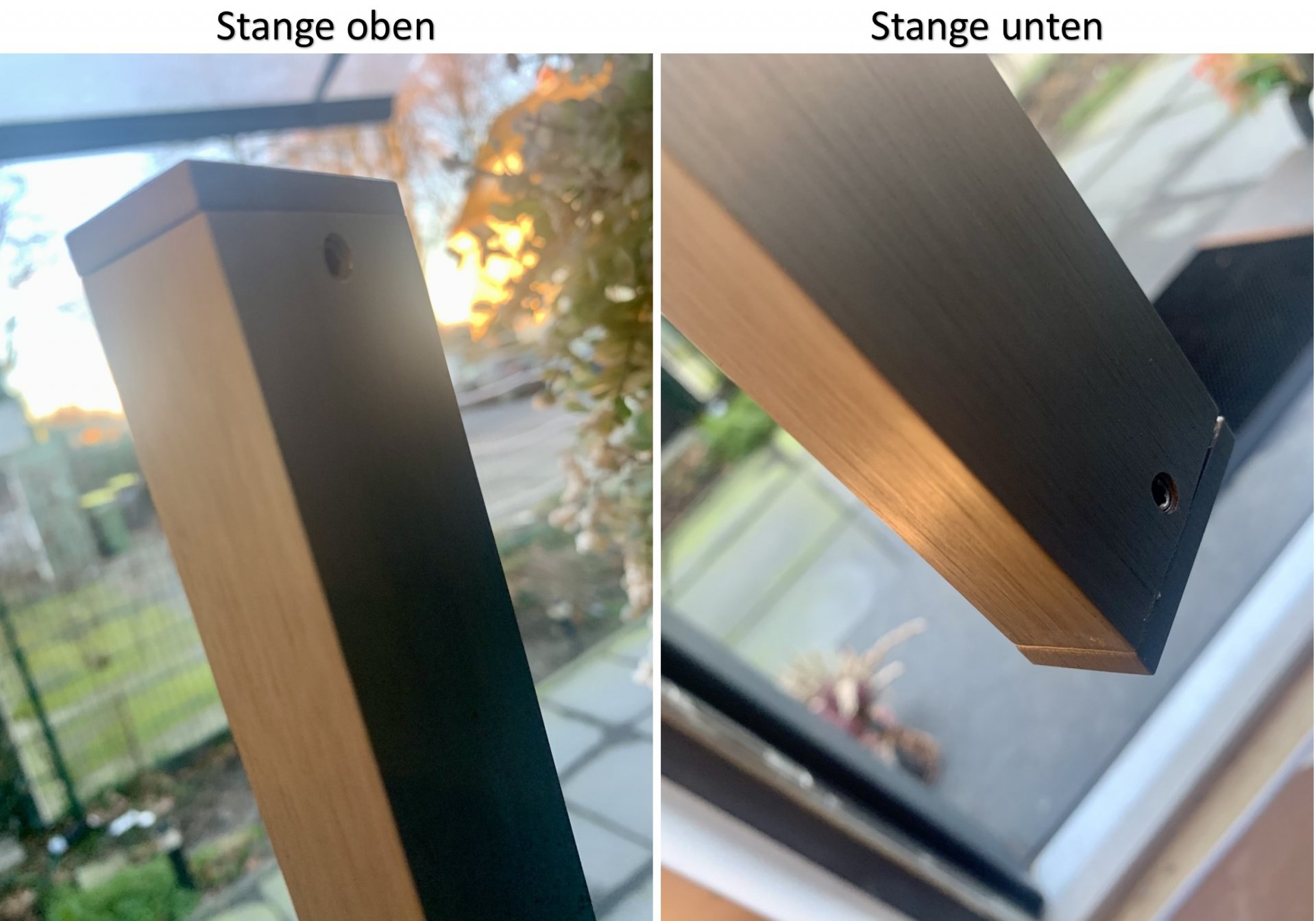

    Es scheinen hier zwei unterschiedliche Inbusschrauben zu existieren, die es jeweils oben wie unten gibt.
    Eine an den Verbindungsteilen zwischen Tür und Stange und eine an der Stange selbst
    Meine Idee ist, die Stange Außen einmal komplett abzunehmen, um diesen Teil dann wieder richtig an zu montieren.
    Hier kommen jetzt aber meine Fragezeichen, welchen Inbus lockern, nur Verbindungsteile oder auch an der Stange und wie am Ende abnehmen?
    Wofür sind die beiden unterschiedlichen Inbus?
    Ich hoffe ihr könnt mir weiterhelfen. Ich selbst bin noch recht frisch im Bereich Heimwerkern und möchte natürlich nichts kaputt machen :-).
    Dazu anbei noch ein paar Bilder zu der Türe/dem Stoßgriff.
    Vielen Dank vorab.
    Freundliche Grüße
    Drolli

    Die Inbusschrauben an den Enden halten die Endkappen fest und die Inbusschrauben an den Stegen zur Tür klemmen die Befestigung fest.
